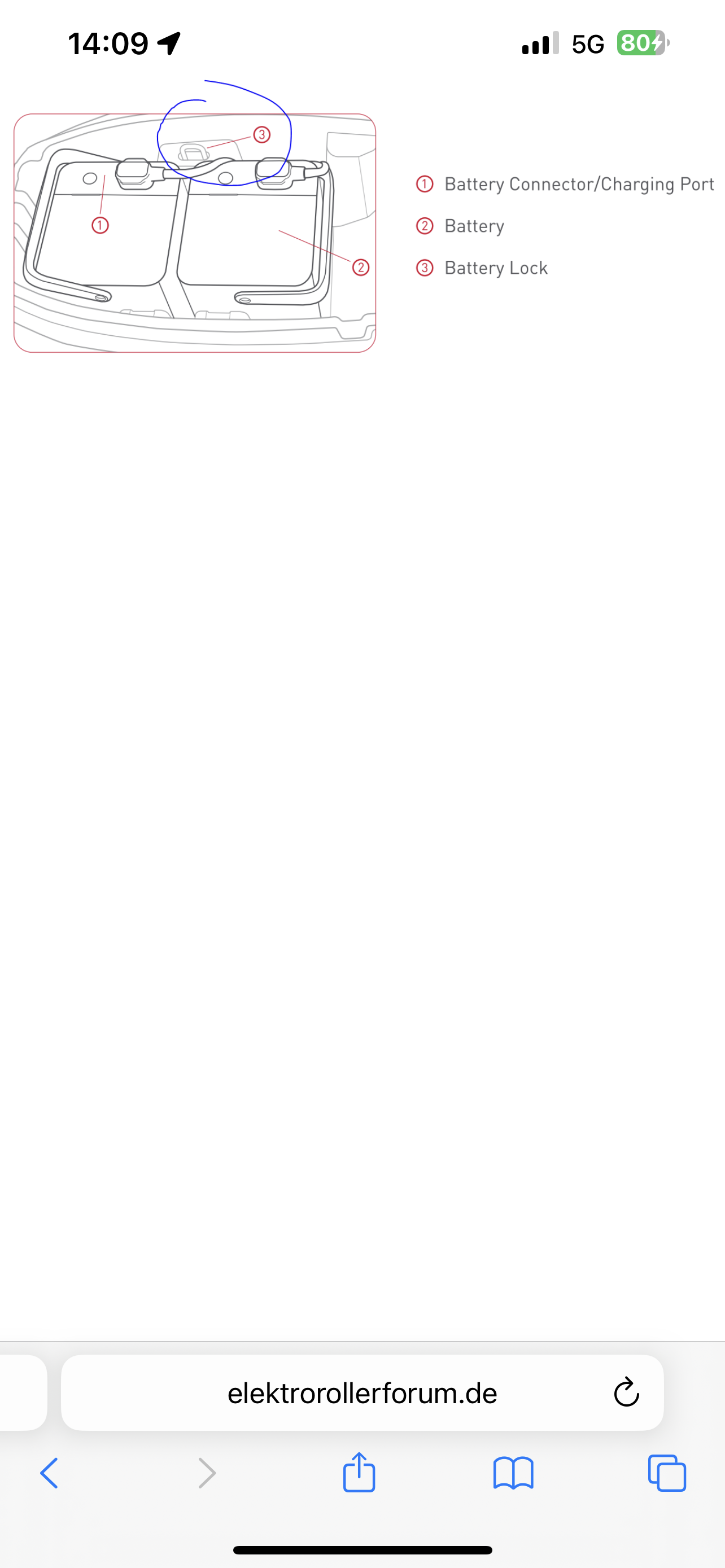

Hallo in die Runde,
ich bin seit kurzem Besitzer eines MQI GT 70 mit 2 Akkus.
Nachdem meinem Arbeitskollegen nun schon zum 2 mal die Akkus entwendet wurden, wollte ich mich nach einer passenden Diebstahlsicherung für die Akkus erkundigen. Im Forum gibt es leider für diese Modell nichts passendes und das WWW spuckt auch nichts brauchbares aus bzw nur für andere Modelle.
Gibt es hier eine Umgesetzte passende Lösung?
Gruß :D

Er wäre natürlich auch sehr dankbar für einen Metallbügel der über die beine Batterien geht und an der Öse"Haken" im Fach befestigt wird. Leider gibt es sie für alle anderen Modelle außer den MQI GT, auch auf den Chinesischen Plattformen gibt es sie für den MQI GT nicht (da EU Modell)

Also ich sehe dass auch als Problem, da die Verriegelung der Sitzbank ja nicht wirklich ein Hindernis darstellt, einfach im 3D Drucker ein Teil drucken welches auf den Metallbügel gesteckt wird, beide Akkus überdeckt und dann durch den Metallbügel ein gewöhnlich Bügelschloss. Sobald dass länger dauert wie erwartet hört derjenige evtl auf. Man könnte dabei auch die Batteriestecker mit der Überdeckung sichern dass die hoffentlich ausgelöste Alarmanlage weiter macht.

[/img]Ich hab schon in unserer 3D druck Abteilung angefragt :D
Leider ist unser Carbonfaserverstärktes Filament auch nicht so sehr widerstandsfähig.
Ich denke ich werde ne Vorlage skizzieren und damit zum örtlichen Metallbetrieb gehen und mir sowas aus Metall schneiden/biegen lassen.
Ja da sind wir eben beim Problem mit der Mitnahme, mein Arbeitgeber verbietet es leider diese Art von Akkus mit ins Werksgelände zu nehmen…
Ich verstehe nur nicht warum NIU sowas nicht im Sortiment hat wenn sie schon diesen Haken als Diebstahlschutz Akku benennen

Wenn ich mir das Bild so anschaue (habe keinen MQI): Seilschloß durch den Bügel und die Batteriegriffe?
