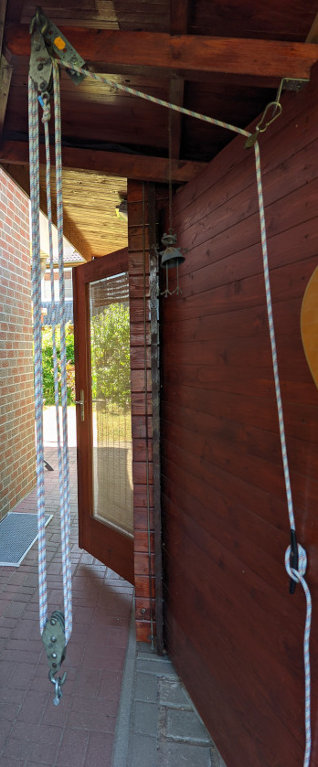

Akku Be- Entladestation
Letzte Woche eine leicht zu montierende Akku Be- und Entladestation konstruiert. Schont, nein entlastet, den Rücken. Schließlich ziehe ich den Akku und hebe ihn nicht hoch. Gibt es alles im Bootsbedarf.

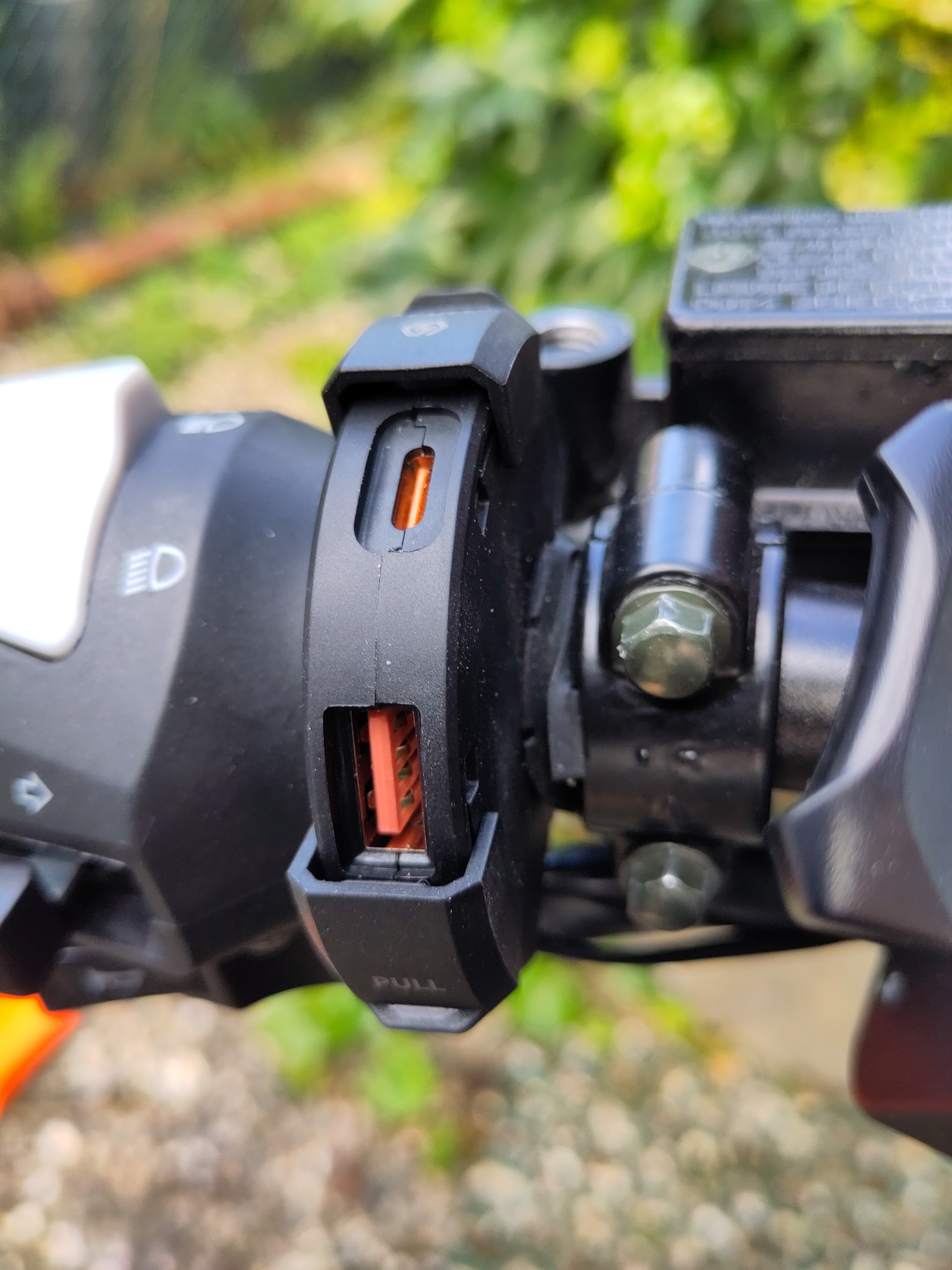

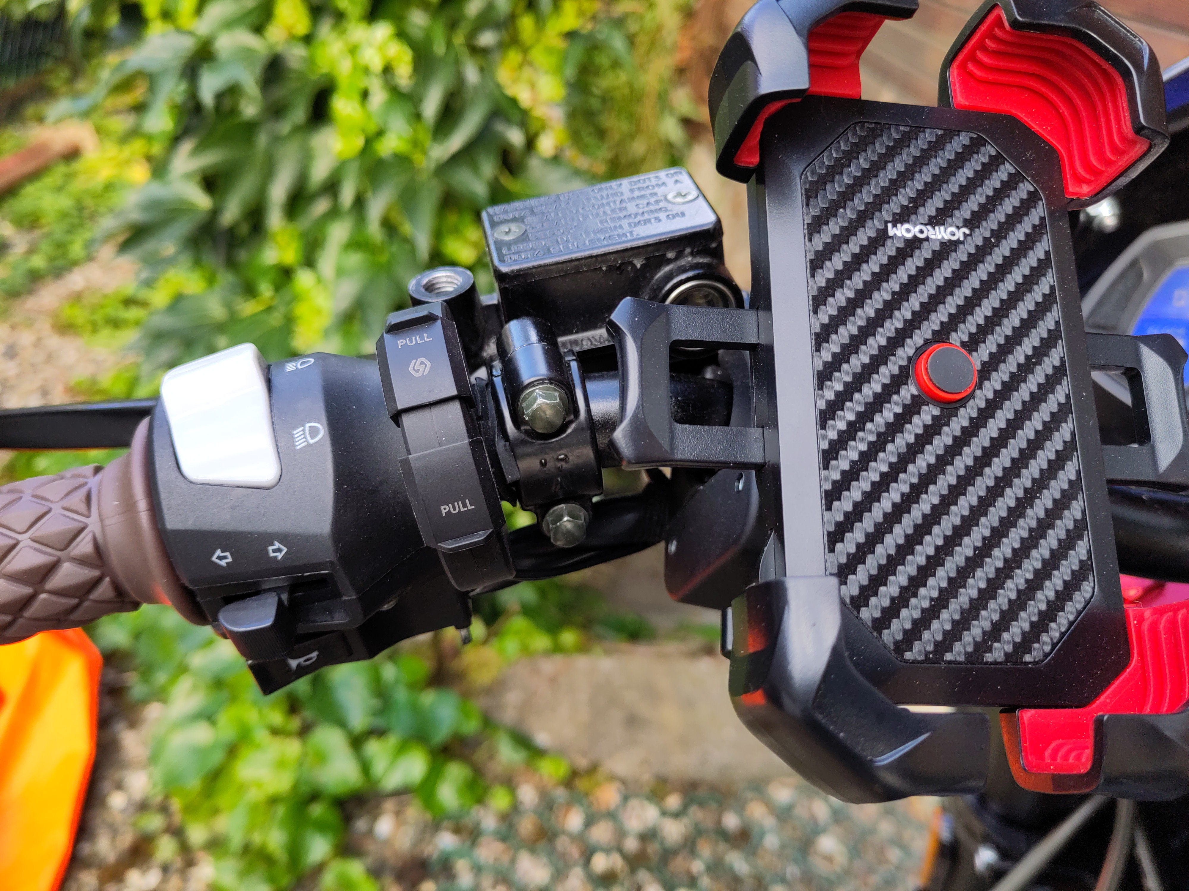

Hier noch meine Version einer USB Stromversorgung...
USB-A und USB- C hinter Schieberchen ....

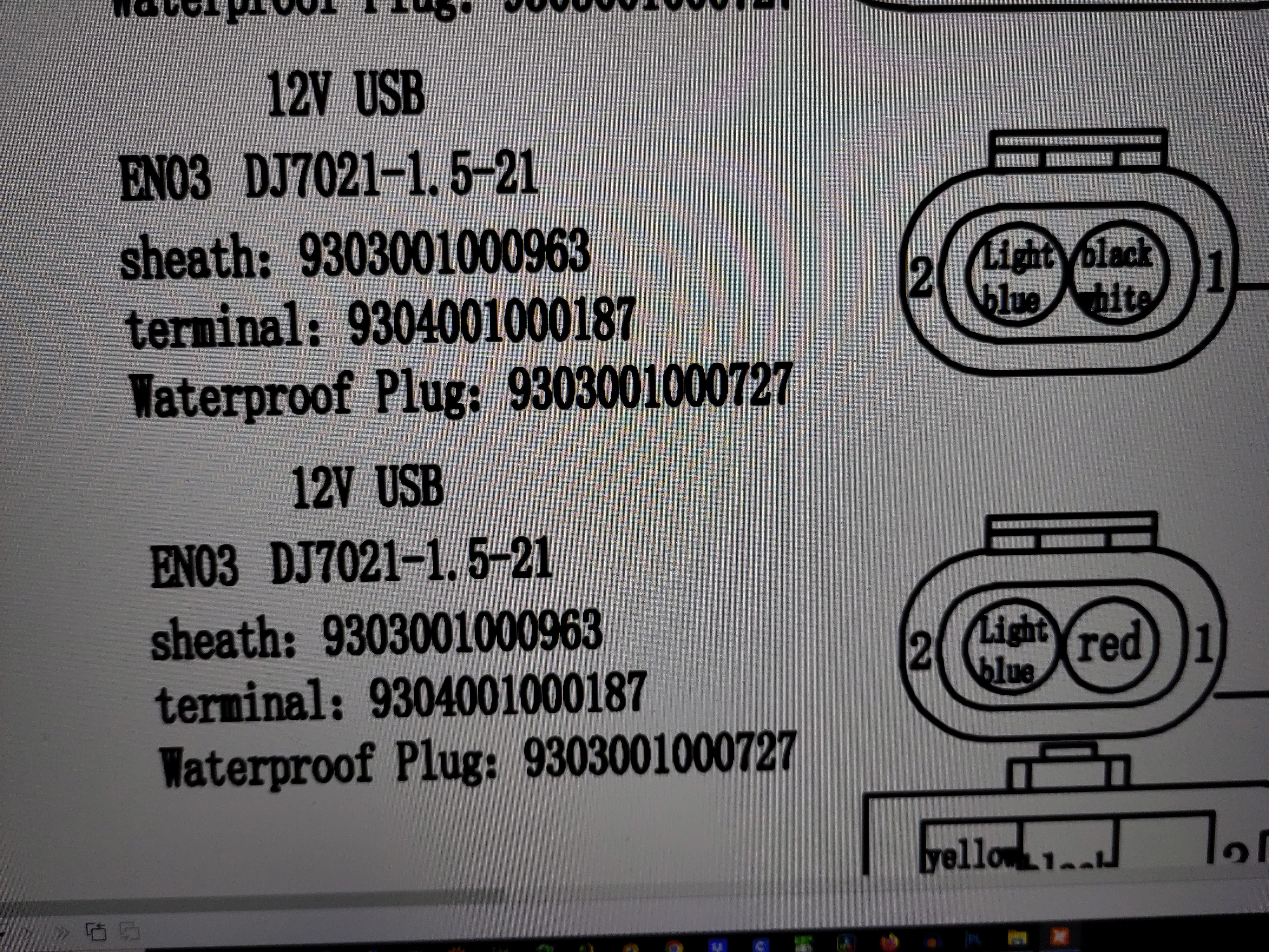

laut Kabelbaum ...
laut Kabelbaum ...

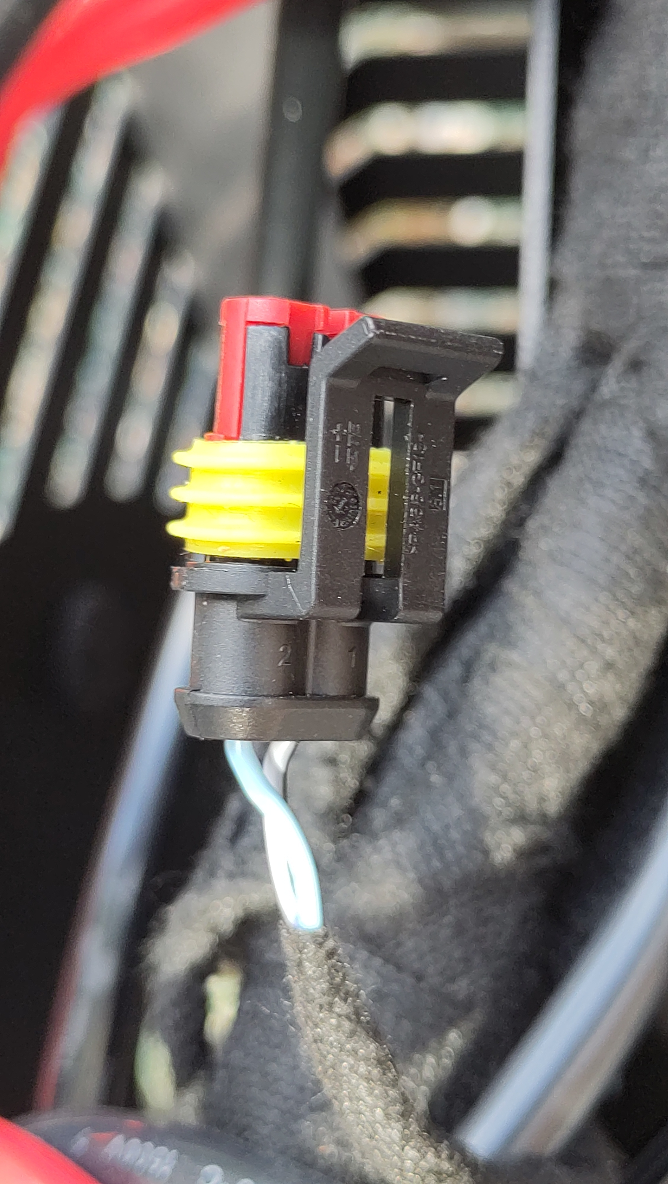

das ist der Anschluss ....

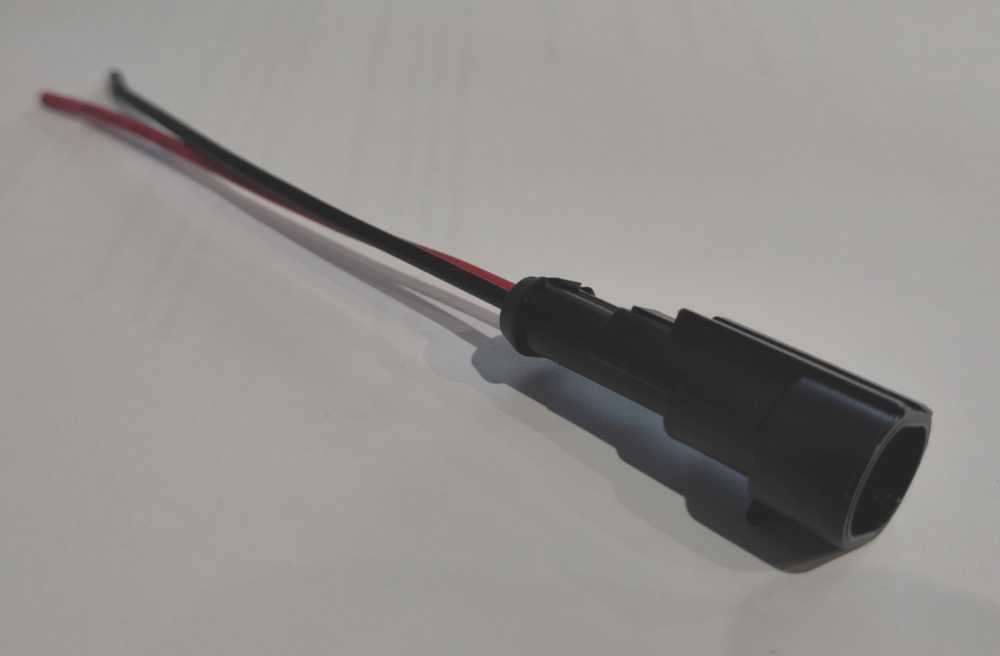

... und das gekaufte Gegenstück um nicht am Kabelbaum zu löten---

Ist am Kabelbaum ein 12v Stecker vorbereitet an den man das einfach anstecken kann? Würdest du links zu den Artikeln teilen?

Ja der Kabelbaum ist vorbereitet - in dem Bild vom Kabelbaum ist der Anschluß als DJ 7021-1.5-2.1 bezeichnet.
Ich hab einen 5er Satz bei Amazon bestellt - hat ewig gedauert ... aktuell finde ich den Anbieter aber nicht mehr :cry:
kannst einen der Anschlüsse von mir haben -> PN
Der Adapter ist
https://www.amazon.de/dp/B0D12N1VNH?ref ... asin_title
oder baugleich - gibts viele Anbieter - auf die Polbelegung achten!
Bin auf den realen Betrieb gespannt ;)
Grüße Stefan

Liegt dort auch Strom an, wenn die Maschine ("Zündung") aus ist? Laut Produktbewertung zieht das Gerät dauerhaft etwas Strom. Ansonsten müsste man ja die Batterien trennen/ausschalten, aber das sollte man vielleicht sowieso machen, wenn die Maschine abgestellt wird? Oder was ist eure Meinung dazu?

morten hat geschrieben: Fr 11. Jul 2025, 12:28 Liegt dort auch Strom an, wenn die Maschine ("Zündung") aus ist? Laut Produktbewertung zieht das Gerät dauerhaft etwas Strom. Ansonsten müsste man ja die Batterien trennen/ausschalten, aber das sollte man vielleicht sowieso machen, wenn die Maschine abgestellt wird? Oder was ist eure Meinung dazu?
Sonst coole Sache, sowas möchte ich mir auch direkt verbauen. :D
Nein - erst nach dem Einschalten liegt da 12 V an - soweit ich das in erinnerung habe ;)
