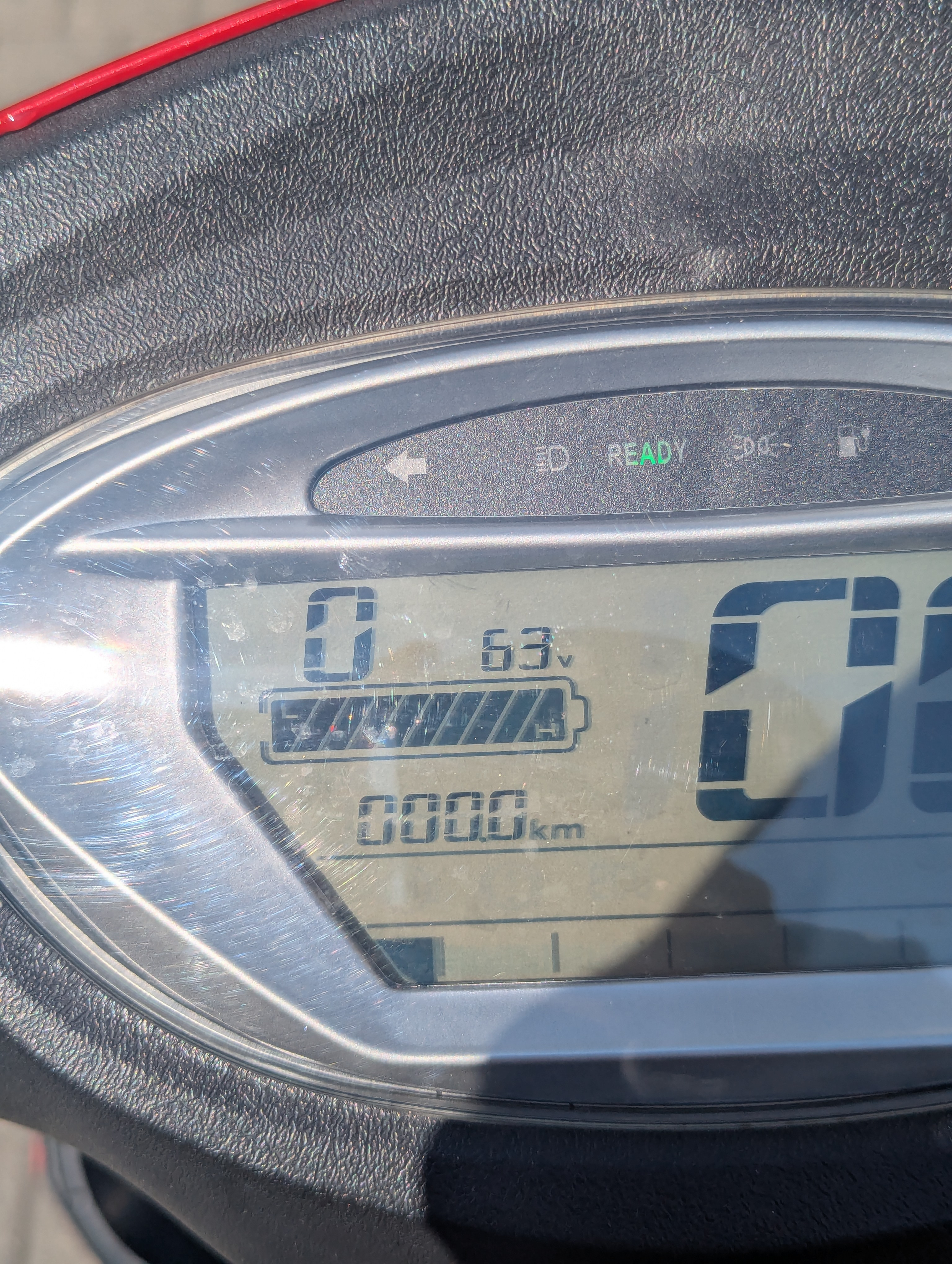

Ich bin neu hier, ich hoffe mir kann jemand mit meinem problem helfen.
Also ich habe mir einen Futura Eagle gekauft, die akkuanzeige zeigt aber eigentlich nur die Spannung an. Ist es möglich, das problem zu beheben?

So sieht das im Stehen aus, obwohl ich heute schon ca 20km gefahren bin. Beim fahren verändert sich die Volt zahlt und der Balken wirt mal mehr und mal weniger

das sieht doch eigentlich ganz normal aus und auch dass die Spannung durchsackt, wenn beschleunigt wird, und sich wieder erholt, wenn das Gas weggenommen wird, klingt normal. Zumindest für einen Roller mit Minimalstausstattung, wie dem Eagle.
Roller oberhalb von 2.500€ haben natürlich eine Prozentanzeige und messen die verbrauchten Amperestunden.
