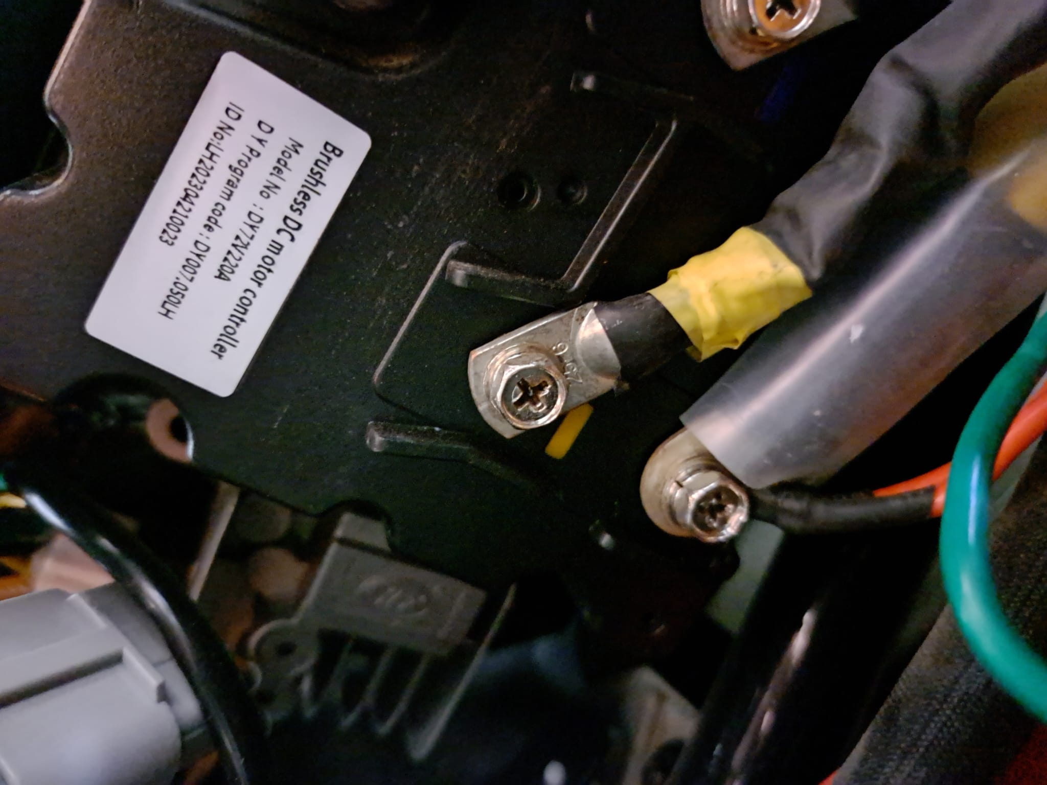

gestern habe ich meine Odin 3.0 Pro geladen und wollte los fahren, hat nur kleinen rucker gemacht und gelbe Warnleuchte ist angegangen.
Es war nicht heiß, nicht mitten in der Sonne oder so, also daran kann es nicht gelegen haben.
2x ist schon die Schmelzsicherung durchgebrannt, 1x 250A und 1x 175A, dann habe ich diese entfernt.
Batterie habe ich gecheckt diese ist in Ordnung, Display geht an, aber nichts tut sich.
Wie kann ich den Motor oder Controller prüfen?
Wäre sehr dankbar um Tipps was ich tun kann.
Vielleicht wohnt jemand in der Nähe von 91522 Ansbach und könnte sogar vorbei kommen.
