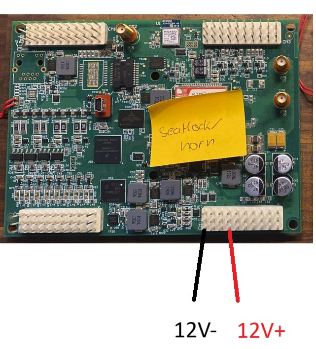

Muss das Board extern mit 12v Spannung versorgt werden oder reicht es, wenn der Adapter angeschlossen ist?
Falls eine externe Spannungsquelle benötigt wird, macht es Sinn das Board im Roller zu haben?

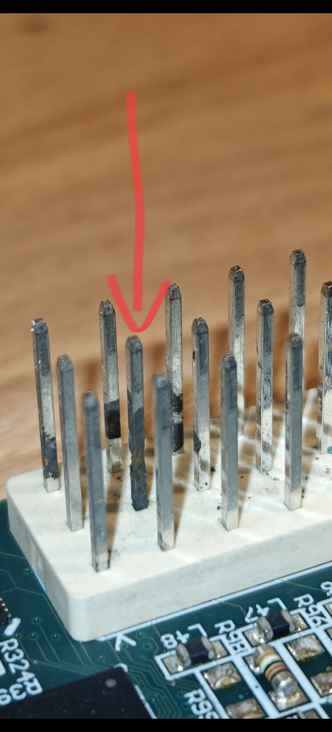

Zuletzt habe ich das Board mit Isopropanol gesäubert und jeglichen Rost entfernt. Außerdem habe ich einen durchgerostet Pin gegen einen nicht benötigten Pin ausgetauscht (siehe Bild). Die anderen Pins daneben sahen noch relativ OK aus.
Leider hat das nichts gebracht. Der Roller zeigt kein Lebenszeichen.

Wenn du das Board mit 12V versorgst, dann startet es und das kannst du im Terminal sehen.
