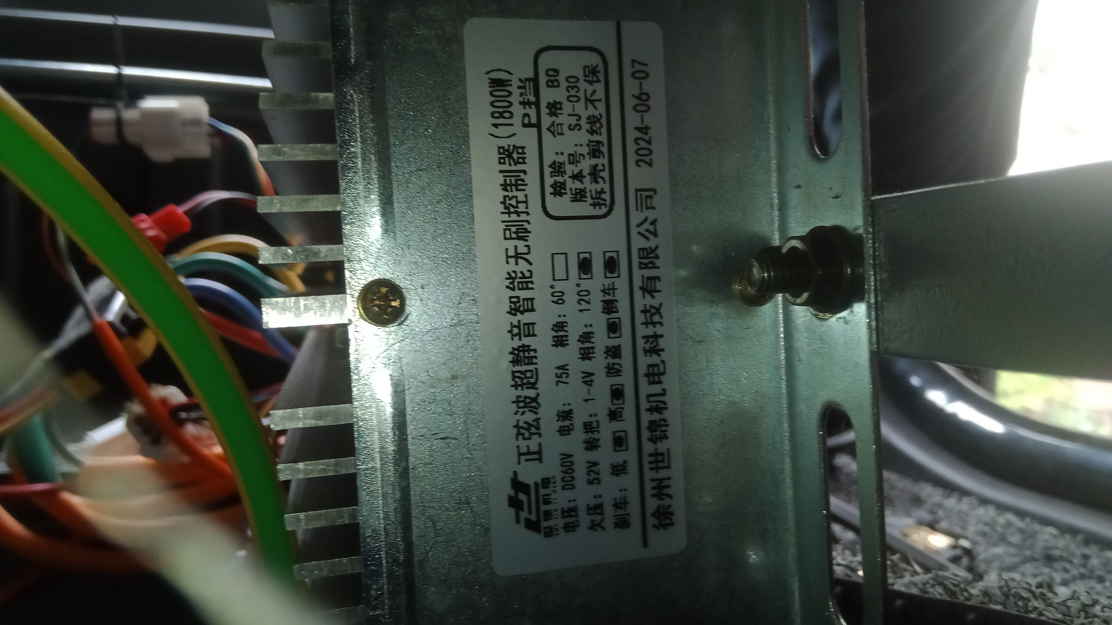

Mal ein paar Bilder vom Controllersaal unterm Sitz.Die Verbindungen der Akkus sind fest.Die Stecker ohne Oxydationsspuren und fest sitzend.Habe den gròßeren,weißen Stecker jetzt mal mit Kabelbinder am Chassis befestigt.Der wackelte so frei rum.....keine erkennbaren Kabelbrüche bis hier.
Typschild Controller : kann irgendwer chinesisch ? Wozu dienen diese nicht verbundenen Stecker ? Ein Bild vom Gesamtraum mit den nach vorn verlegten Hauptsicherungen Gruß Martin
