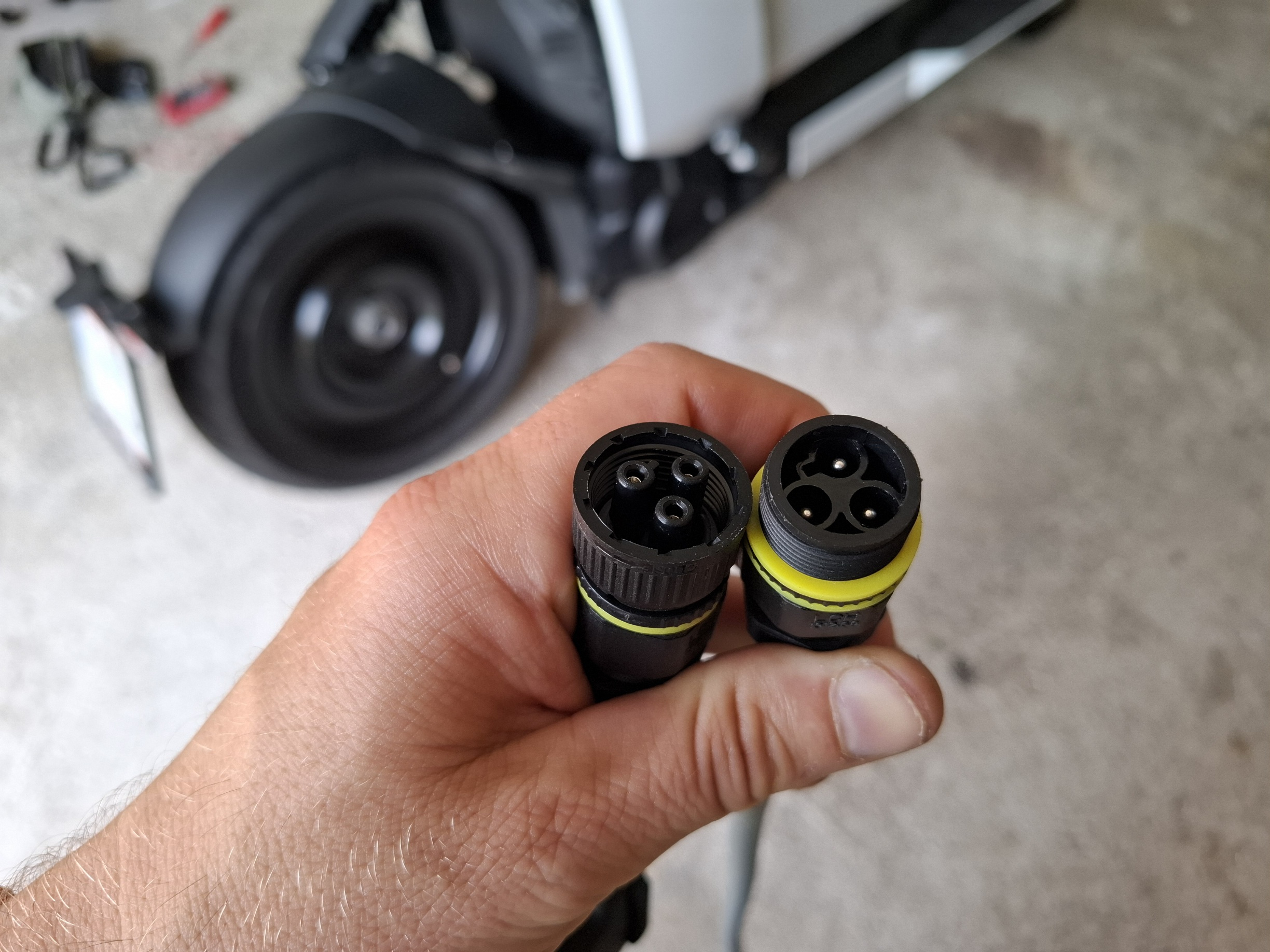

Gerade von einer Bastelstunde am Roller zurück... aber erstmal bzg der letzten Posts:
Die Ausgangimpedanz der Chargepump (welche den Spannungsabfall bei Last bewirkt), kann man im 1kOhm Widerstand miteinbeziehen, den der Standard in Serie vorschreibt. Nun bekomm ich auch mit 10V Leerlaufspannung, keine 9V/6V/3V bei gegebener Last vom CE04 hin. kann aber den Serienwiderstand wahlweise näher an die 9V oder näher an die 6V Last auslegen. Ein wenig Toleranz wird schon drinnen sein. Für den minimalen Aufwand definitiv einen Versuch Wert. Aufwändigere Schaltungen mit eigener +/-12V (oder 24V) Versorgung und eigenen Treiber kann ich immer noch hinzufügen, wenn es nicht gehen sollte.
Dann noch ein ein paar weitere Fotos die vielleicht für den einen anderen hilfreich sind. Im Lenker ist tatsächlich ein Stift der die Position schon festlegt. Schrittweises verstellen, wie ich meine irgendwo gelesen zu haben, geht nicht. Aber der Stift hat zumindest etwas Spiel in der Nut, so das ich den Versatz zumindest auf ca die Hälfte reduzieren konnte. Ganz weg ging es leider nicht, dazu müsste man den Stift oder die Nut etwas anschleifen...aktuell lass ich es mal so.
Und wenn es jemanden interessant, anbei auch Fotos von meiner Ladekabelkupplung um die Kabellänge mit anderen Schraubaufsetzen zu verändern.
Ist jetzt mit Sicherheit genausowenig zulässig wie ein normales Verlängerungskabel aber psychologisch fühlt sich das für mich besser an
Ganz so schlimm ist nicht. Der MAX232 von Analog schafft schon fast 10V/-10V output ohne last bei 5V supply (die ich in der WLAN Steckdose schon fix und fertig zusammen mit 3.3V LDO, ESP8266, Relay, Strommessung, etc. zur Verfügung habe - also wirklich minimaler Schaltungsaufwand damit) und liefert auch vernünftig Strom. Siehe hier:https://www.analog.com/media/en/technic ... MAX249.pdf oder Bild im Anhang.Norbert hat geschrieben: Sa 26. Jul 2025, 13:53 Mit irgendeinem dahergelaufenen Max232 kannst Du das aber vergessen. Die machen ja im Leerlauf schon nur 7V. Wenn Du mal in den Link schaust, die Ladestation erkennt, daß ein Auto angeschlossen ist, wenn CP durch das Fahrzeug von 12V auf 9V runtergezogen wird. Dann wird auch noch Bereitschaft des Autos mit 6V signalisiert. Ok, die Ladestation ist zwar Dein Adapter aber ich fresse nen Besen, wenn der CE 04 das nicht überwacht. Wie Kadett schon sagte, der CE 04 ist beim Laden eine pingelige Diva.
