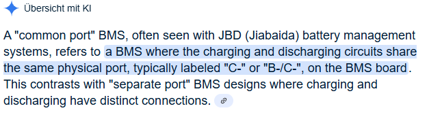

Hatte ich ursprünglich auch gedacht... aber im Akku sind der "Ladeanschluss" und der Hauptstromanschluss schlichtweg parallel geschaltet.Nurmaguck hat geschrieben: Sa 2. Aug 2025, 10:32 ... Ist das wirklich kein Problem? Ich hätte erwartet dass es für das BMS einen Unterschied macht ob der Anschluss Eingang oder Ausgang ist!? ...
Der einzige Unterschied ist quasi der Leiterquerschnitt.
Außerdem ist das verbaute BMS (jbd-hp32s001) als "common-port" BMS ausgelegt. D.h. Laden und Entladen läuft über die gleichen Anschlüsse.
Wenn dem nicht so wäre, hätte man ja auch bei aktivierter Rekuperation ein grundsätzliches Problem.
