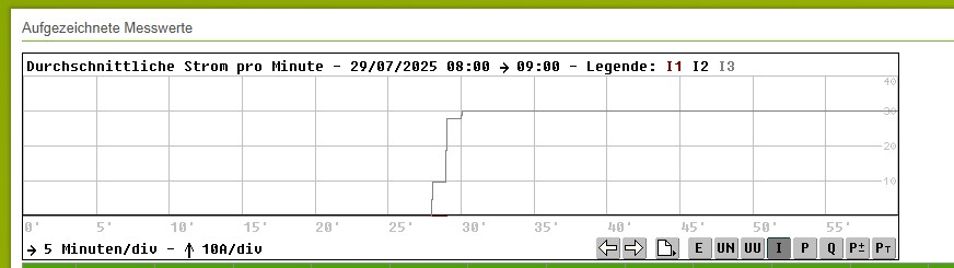

Zumindest an den Alfen EVE double geht Laden mit 30A einphasig.
Mittschnitt von heute, Auto lädt nur an Phase 3.
