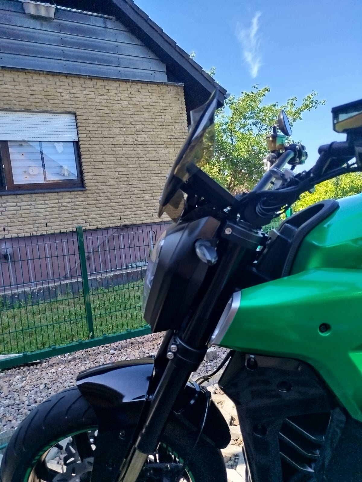

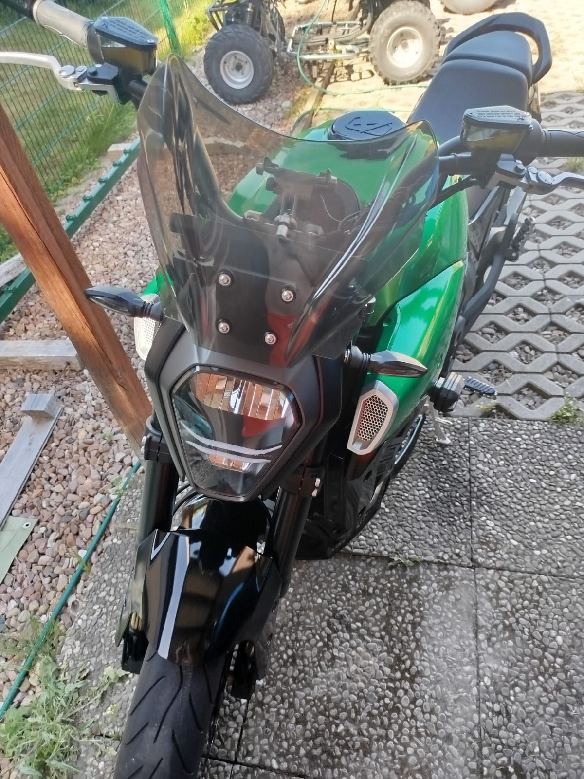

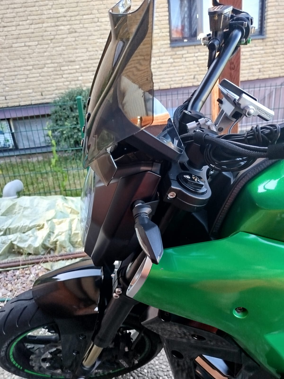

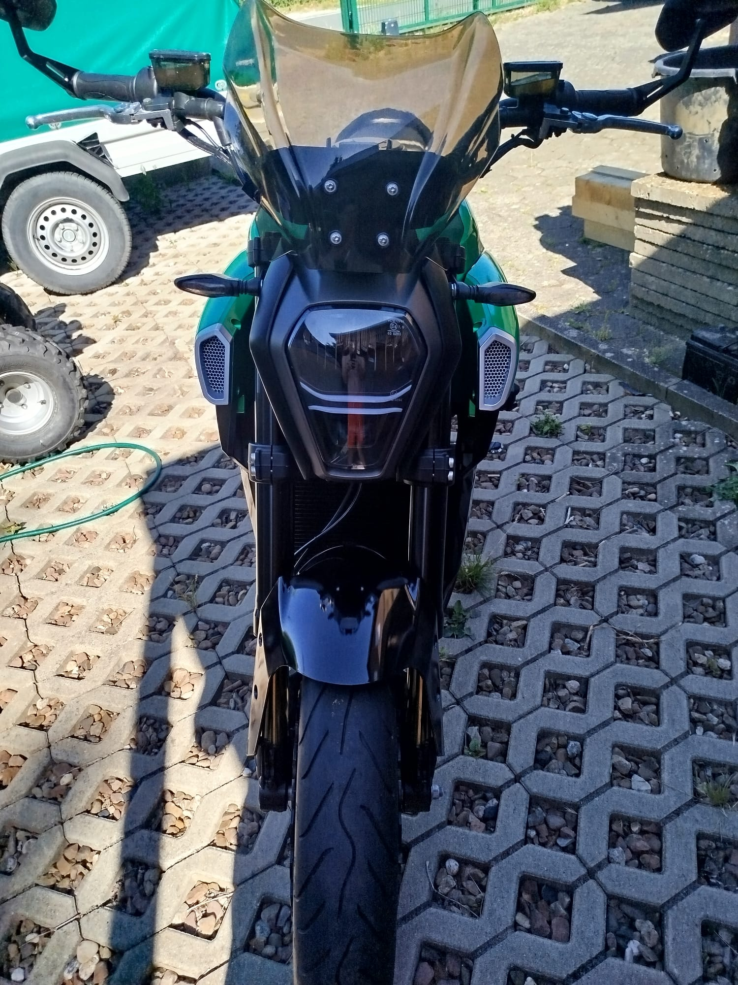

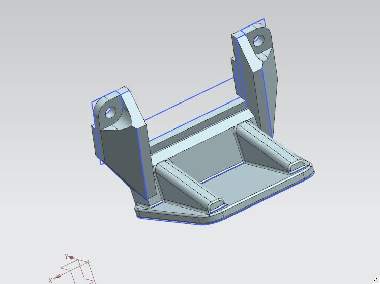

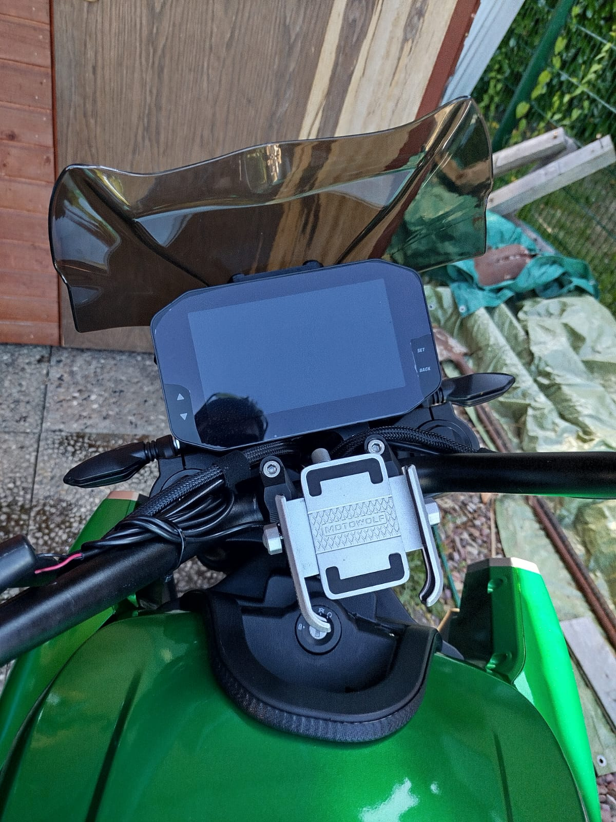

Ich habe hier eine Halterung für dieses Windshield konstruiert.
https://de.aliexpress.com/item/10050037 ... pt=glo2deu

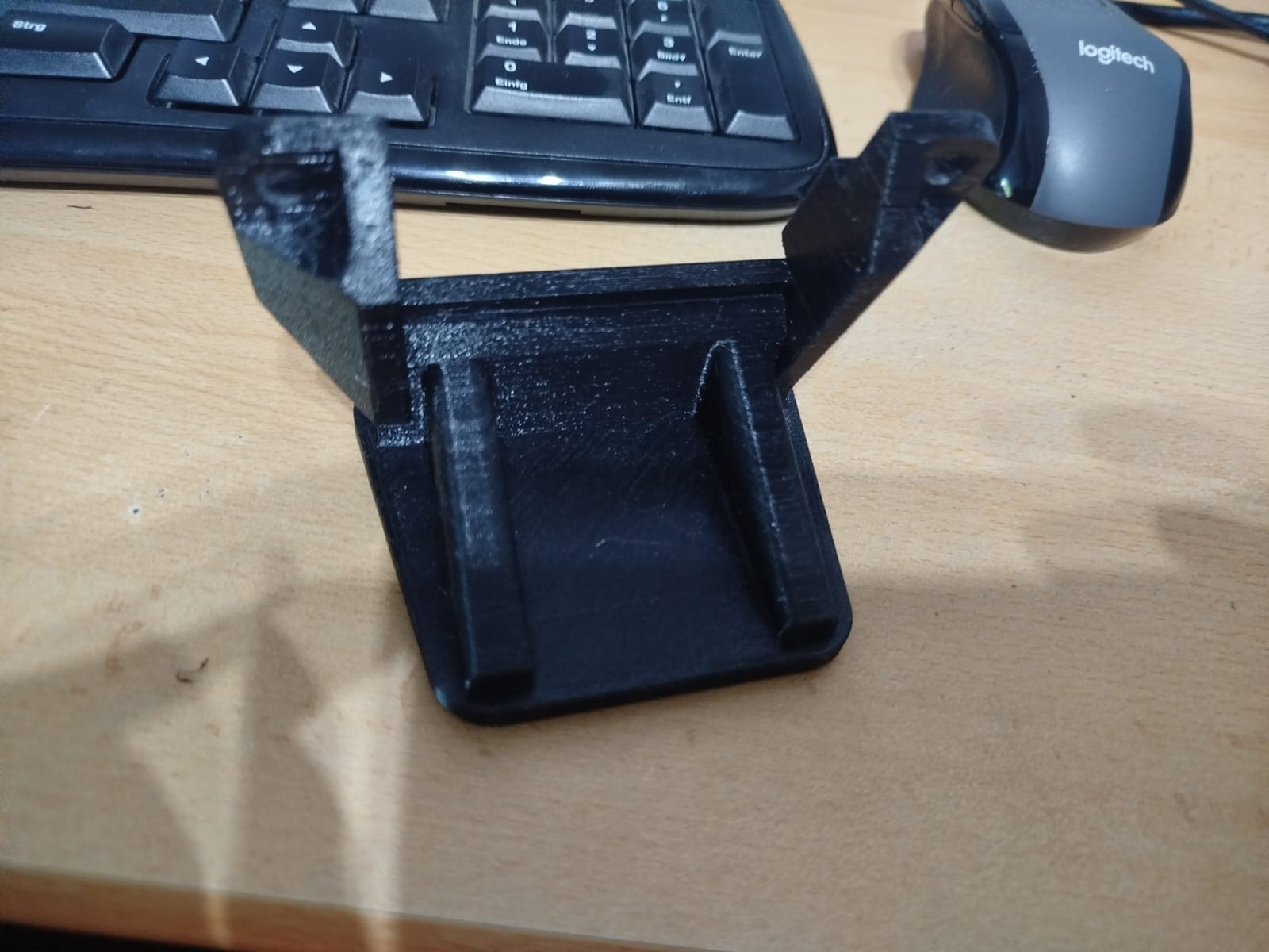

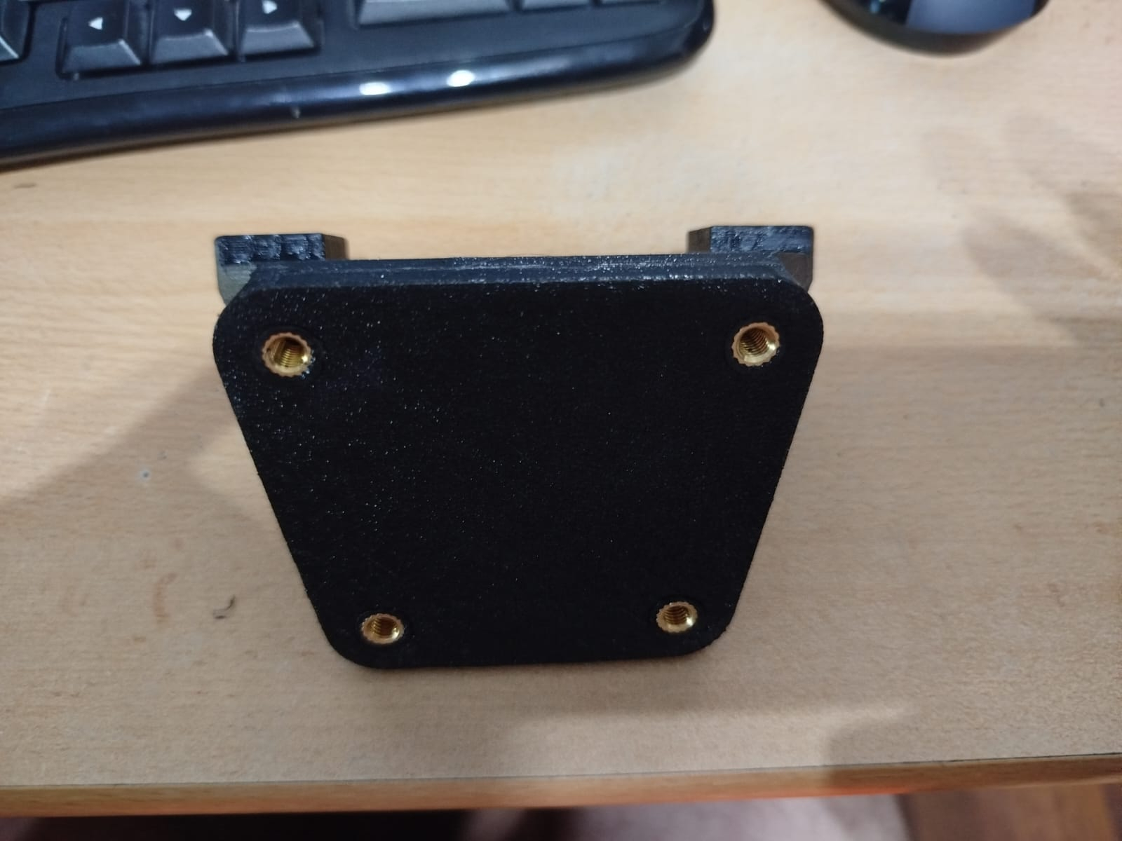

Die Datei könnt ihr euch hier https://drive.google.com/file/d/1Y-3iHN ... sp=sharing runterladen und drucken. Ihr benötigt noch vier Messing Gewindeeinsätze für M5. Gedruckt habe ich es mit vier Wänden und 75% infill.
Das Windshield nimmt den Druck vom Körper aber leider nicht vom Helm (dafür ist es zu kurz).

Endgeil!!! :idea: Das wird aber vermutlich nicht auf die v1 passen. Wie haste das festgemacht? Ich mache mir aber ein paar sorgen wegen den Gewindeeinsätzen und wie die Kraft durch dieses Teil wirkt. Haste da mal einen Bruchtest gemacht?

Der Windshieldhalter wird zusammen mit dem Displayhalter am Display fest geschraubt. Der Schraubenabstand beträgt 90mm. Ich konnte einen Prototypen gerade so mit den Händen abbrechen, für die zweite Seite hat mir dann die Kraft nicht gereicht. Aber ein Dauerbruchtest konnte und kann ich nicht durchführen.

Hmmm. Ok. Ich sehe da aber ein paar Schwachstellen. Vorallem, PETG ist nicht ganz UV stabil. Keine Ahnung wie schnell das ermüdet. Ansonsten ist die Schichtung m.M. unpassend für die LAst auf dem Teil. Die Schichten sollten mit dem Arm Laufen und nicht quer dazu. Wenigstens sind die nicht ganz 90 grade dazu.
Da ist auch viel Vibration auf dem Teil wenn das nur mit diesen Armen am Displayhalter hängt. Da wird es schnellstens ermüden.
Besser wäre noch eine Verstärkung und am besten zwei weitere Arme irgendwie anders angeschraubt damit die Platte nicht über einen Punkt vibrieren kann.
War da kein PLatz das noch ein Strebe reinzumachen das es ein geshclossenes Dreieck wird?

Vor jeder Fahrt ziehe und drücke ich an der Scheibe und beobachte ob der Halter Risse hat. Der Halter ist sehr Stabil und die Füllung zu 99%. Ich schaffe es nicht den Halter zu zerbrechen mit bloßen Händen, ich würde nicht behaupten das ich schwach bin (schraube beruflich und Privat an Maschinen seit 20 Jahren). Ich denke das wird halten. :D

Ja wenigstens mal vor der Fahrt checken. Mit etwas Glück bricht ein Arm vor dem anderen. Und wenn man die kritischen Stellen begutachten kann sieht man vieleicht die Materialermüdung.
Mir geht eigentlich nur darum das so ein Windschild halt umknickt wärend der Fahrt. Und wenns es passiert dann halt auf der Autobahn bei 130.
