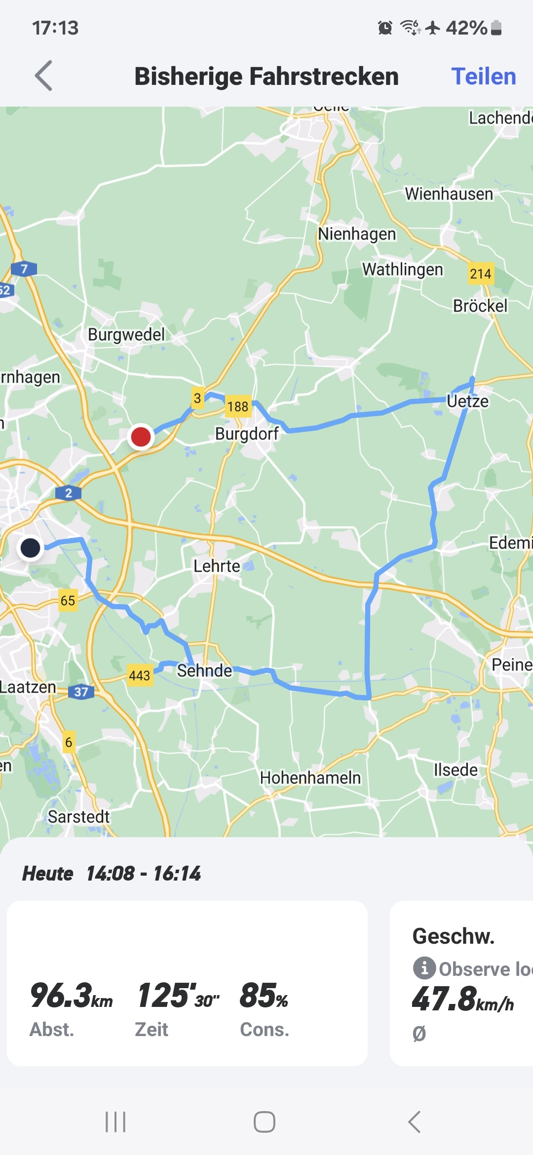

heute war das Wetter gut und ich hatte Zeit. Also mal den NIU raus und ne Reichweiten fahrt gemacht. Es ging mit Vollgas ( 54 km/h ) durch die Stadt ( ca. 10 % ) und den Rest über Landstraße und durch Dörfer. Zu 95 % mit Tempomat gefahren. Wind 17 km/h aus N-O Temperatur 8°.
Für über 24.000 km liegen die Akkus noch voll im Lot.
Da ich es nicht ganz nach Hause geschafft hatte war das Ladegerät mit an Board. Als die 14% Rest den NIU in den Notlaufmodus geschickt hatte suchte ich mir da vor Ort ne Steckdose. Verlängerung war mit dabei. 2 Std. Und nen Kaffee später reichte es um nach Hause zu kommen.

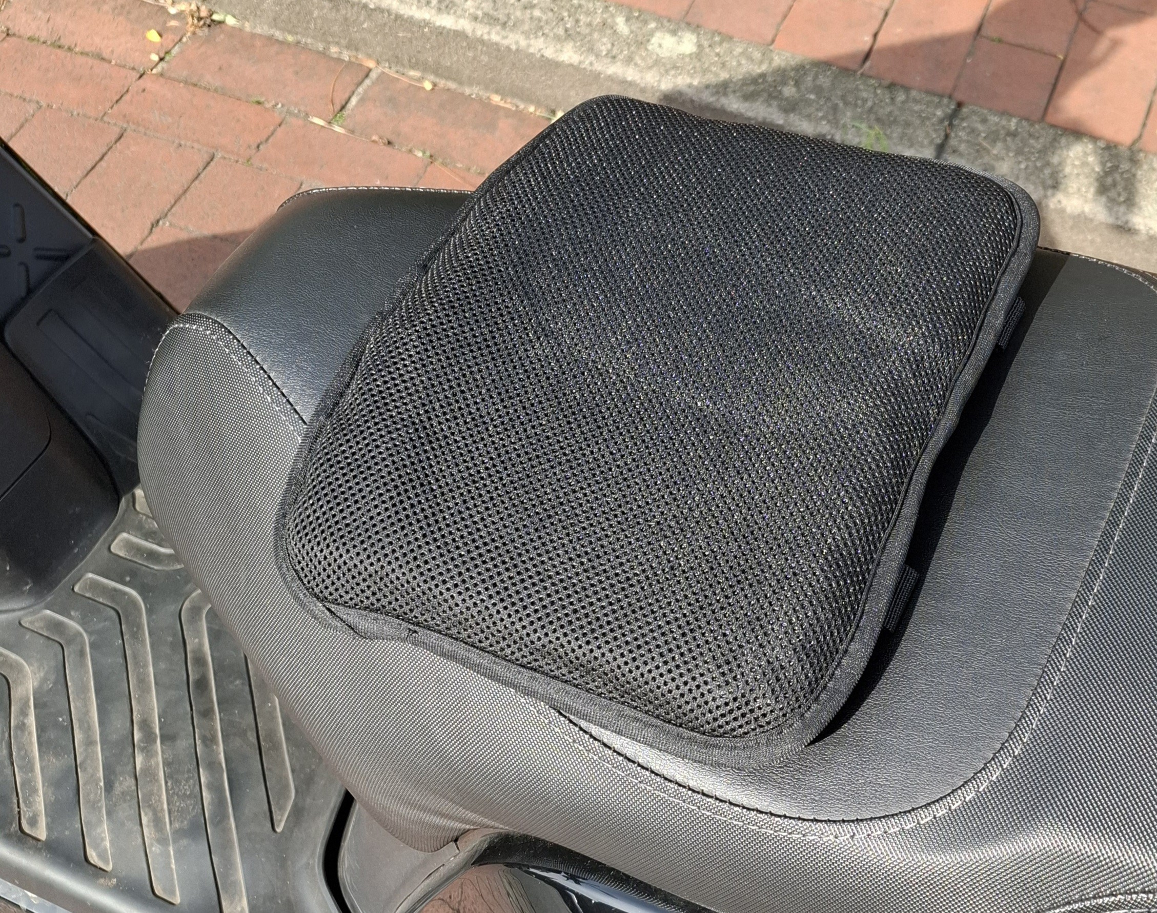

da ich die Stossdämper hinten nicht gegen bessere austauschen darf ( sonst ABE = tot) müssen leider die originalen dran bleiben. Deshalb habe ich mit ein Sitzkissen gekauft. Der Unterschied ist doch enorm. Alle Stösse werden gemildert. Kleinere sind fast nicht mehr spürbar. Habe zuerst noch überlegt ob ich den Sitz zu einem Sattler bringen soll. Die Preisvorstellung von Ihm war nicht in meinem Sinn. Also auf Amazon für 35€ den gekauft. Es ist ein Gel-Kissen. Da ich ca. 86 kg wiege liegt es noch in der Zone wo es dämpft. Habe mir einen Rucksack umgeschnallt mit 16 kg Zusatzinhalt. Frei auf dem Rücken tragbar hatte ich nun ein Gewicht von ca. 101 kg. Die Dämpfung ist nun fast weg, da ich das Gel-Kissen platt gemacht habe. Also, es ist wirklich nur für Personen < 90 kg geeignet ( die Beine reduzieren das Gesamtgewicht auch noch etwas, weil die Füsse das Gesamtgewicht verinngern ) . Habe das Kissen extra so klein genommen, weil die Platzverhältnisse es nicht grösser zugelassen haben bei mir. Aber auf Amazon gibt es auch grössere Kissen in Gel. Wie lange der hält weiß ich nicht. Bin erst seid ca. 320 km darauf unterwegs. Ach ja, die Sitzhöhe erhöht sich um ca. 1-2 cm je nach Gewicht. Für mich auf jeden Fall eine klare Verbesserung .

Ja in der Tat, der Sitzt fühlt sich nach ein paar tausend Kilometern durchgesessen an. Auf Kurzstrecke merkt man es gar nicht, aber wenn man mal länger unterwegs ist. Hatte auch schon mal überlegt, den Sattel aufpolstern zu lassen.

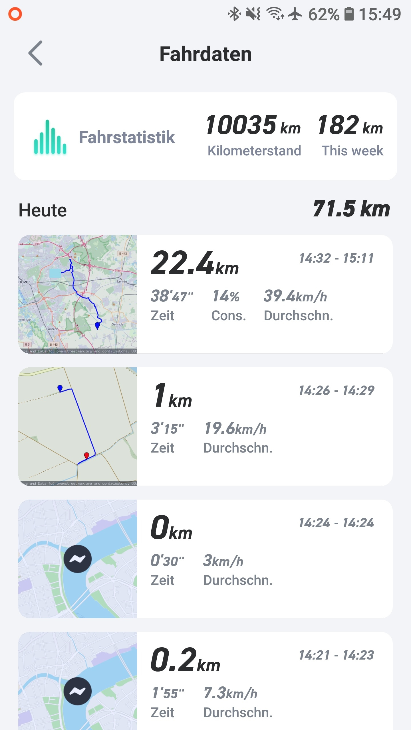

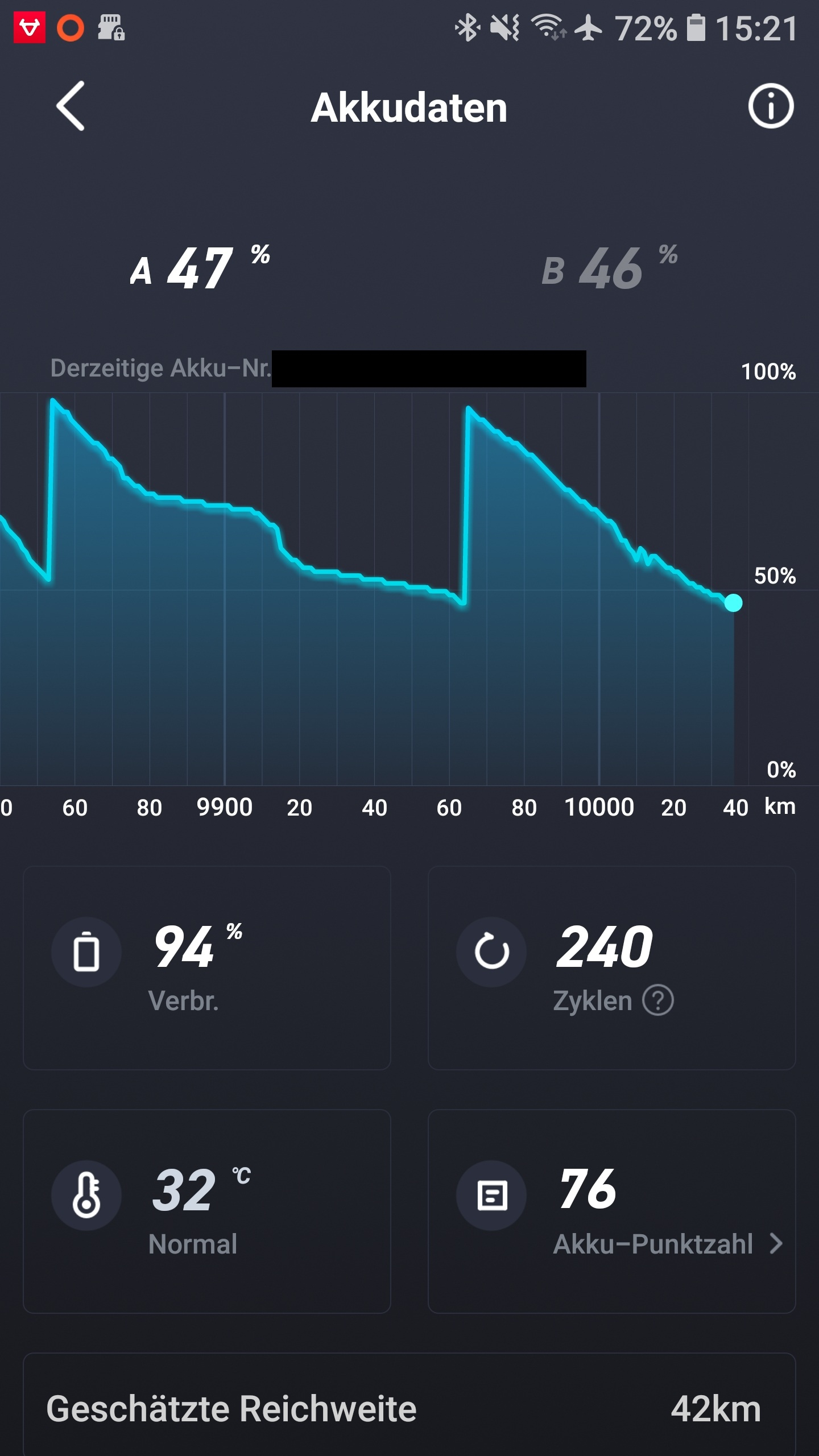

Hi, heute ne kleine Fahrt bei 23° Wind 17 km/h SSW 178 kg Gesamtgewicht und ebenerdig. Von 97% auf 46% runter 71 Km. Und dabei die 10.000 km geknackt seit dem Neuaufbau. Das wäre jetzt 34.000km Gesamtlaufleistung. Aber da nun einige Dinge ausgetauscht wurden zählt eigendlich nur noch die Batterien 35Ah, Motor und der Roller mit den nicht erneuerten Teilen.
wenn es bei mir nochmal die Zeit erlaubt werde ich noch so eine Reise unternehmen und schauen wie weit er kommt bis zu den 15%.
Aber er hat schon abgebaut. Als er neu war bin ich von Hannover an die Ockertalsperre gefahren. Dort aufgeladen und wieder zurück mit fast vollem Akku. Das schafft er heute nicht mehr.
Irgendwann habe ich die 25.000 km erreicht und werde mich wieder in der Historie verewigen.
Achja, ich lade die Akkus nur mit dem 3,5A Lader. Das schont die Akkus. Den Schnellader ( 5,5 Jahre alt ) benutze ich nur noch wenn die Zeit knapp ist.

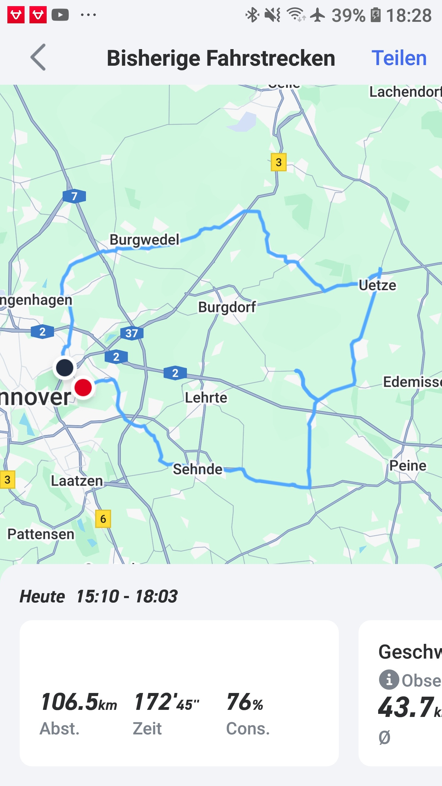

Hi, am Sonntag ne Fahrt bei 21° Wind 12 km/h aus O, 178 kg Gesamtgewicht und ebenerdig. Von 99% auf 23% runter Gesamt 106 Km, also nur 76% verbraucht. Und keine Akkudrift bei diesen alten Akkus 2 x 35 Ah.
