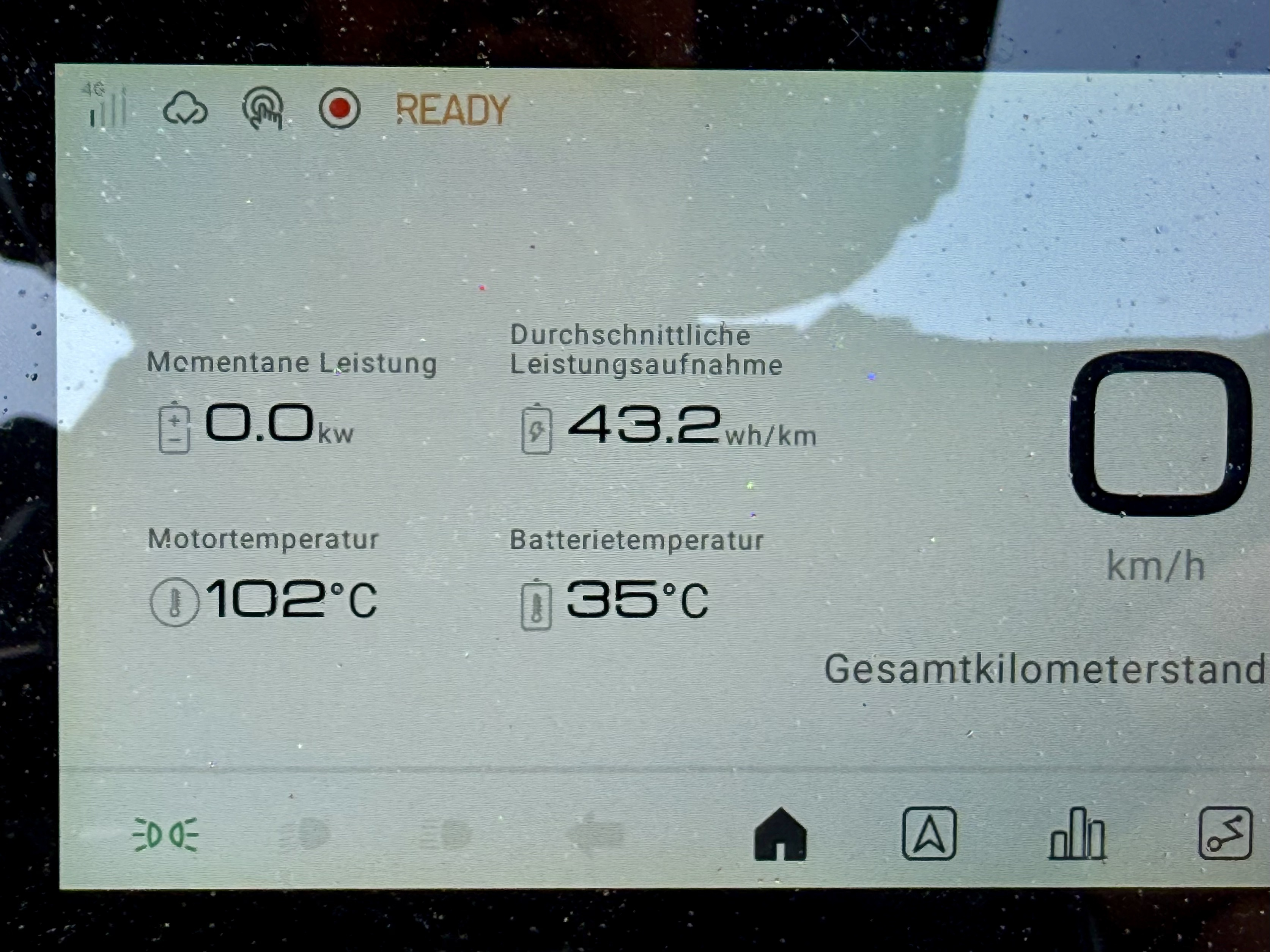

Achte doch mal an heißen Tagen auf die Motortemperatur und dem daraus resultierenden höheren Druck im Reifen. Das könnte im ungünstigen Fall zu einem ziemlich großen Druckanstieg führen.
Bei mir waren es an einem warmen Tag mit und einem Reifendruck von 2,2 bar, eine Steigung von 0,2 bar, was ca. 10% entspricht. Bei deinen 2,8 bar wären das dann so um die 3,1 bar…aber um so höher der Grunddruck ist, desto hoher fällt auch der Anstieg aus, und das könnte schon wieder das Fahrverhalten beeinflussen. Der Motor und damit die Felge werden bei hohen Außentemperaturen schon krass warm.

Der Druck dürfe auch nicht kritisch sein. Er kann sich aber auf die Kurvenlage auswirken. Die Hitze ist nur schwer einzuschätzen. Ich hatte schon 102 grad am Sensor und bei der Kontrolle mit der Hand waren die Reifenflanken echt unangenehm warm!
