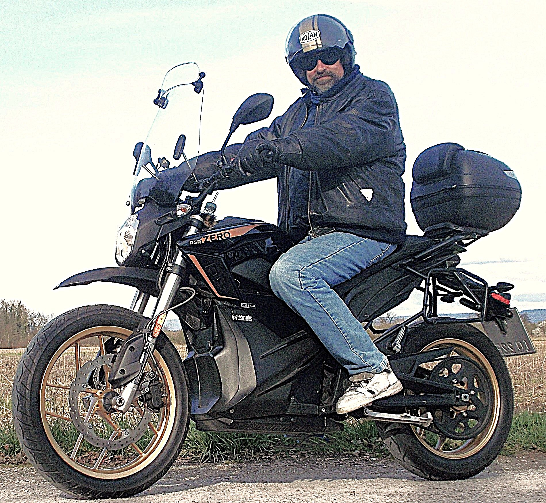

Meine alte DSR (Bj.22) habe ich auch mit Power Tank neu gekauft. Unterm StrichPortsteward hat geschrieben: Mi 6. Aug 2025, 12:17
Gibt es hier einen DSR-X Fahrer der damit bereits Erfahrungen gesammelt hat?
Danke
Wolfgang
die richtige Entscheidung, denn ich war gerne "Tages Tour-Driver".Letztlich kam ich
im beschaulichen Tempo und ohne Beschleunigungs-Orgien so um die 260 Km weit.
Manchmal weiter oder etwas weniger. Aber immer wieder zurück nach hause.
Ich sag mal so. Laden mit dem Bike finde ich eher schwierig. Im E-Auto kann man
wenigstens noch geschützt ein Nickerchen machen. Aber so...? Nein danke !
Also, für mich hat's gepasst. Leider war das Moped höllisch schwer, was im Alter eher
schwierig kommt, denn der Kipp-Punkt ist schon grenzwertig.
Trotzdem war es eine besondere Erfahrung...
