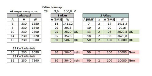

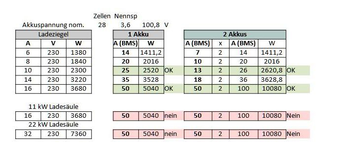

DreggsaggOnBike
Beiträge: 92
Registriert: Di 18. Mär 2025, 18:57
Roller: BTM Wildfire PF ab 15.07.25
PLZ: 97437
Re: Wildfire - Laden Steckdose und Typ 2 öffentlich
Beitrag von DreggsaggOnBike »
keine neuen Ergebnisse an Typ 2 ... ich werde meine Tests an Viktor weitergeben ...
dafür ist es mir gelungen über die BMS Einstellungen beide Akkus an 2,3 kW zu laden 8-)
Dargestellt sind die Akkus bei 3,6 V Nominalspannung * 28 Zellen ...
bissl wirr :D .. die Tabelle zeigt bei 2 Akkus mit Begrenzung auf 13 A pro Akku ein "OK" hat gestern bei mir mit 50% SOC funktioniert.
Anscheinend braucht der Ladeziegel ein paar Minuten um mit dem BMS zu "verhandeln" - hat glaube ich 5 min gedauert bis in der BMS-App ein Ladestrom angezeigt wurde ... dann anstandslos bis 100 %
Aber es sollte natürlich ohne einen solchen Workaround funktionieren... ;)
Zuletzt geändert von DreggsaggOnBike am So 10. Aug 2025, 22:22, insgesamt 1-mal geändert.
