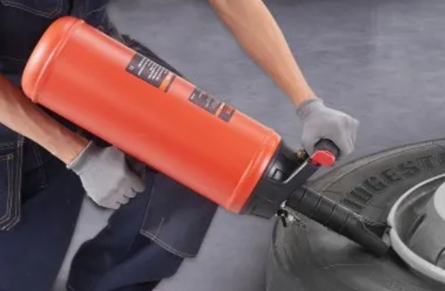

Mein Reifenmonteur ist schier am verzweifeln.
Der neue 2 Komponentenmischungs-Hinterreifen will auch mit Gewalt und Ratschenspanngurten nicht auf die Felge.
Habe deshalb heute einen "Reifen-Schussaparat" geordert. So schnell geb ich doch nicht auf.
Bin gespannt was man mit der Druckluftkanone noch so alles tolles anstellen kann
- Beiträge: 20611
Da stimmt dann aber auch das Innenmaß des neuen Reifens nicht mit dem Felgendurchmesser zusammen! Egel ob aus 2 oder 5 verschiedenen Gummiarten...
- error
- Beiträge: 2691
- PLZ: #
Wow, pauschal würde ich gleich mal probieren einen Liter Wasser einzufüllen und daraus einen "mega superduper Soaker" zu machen? Oder eine XXL-Kartoffelkanone? Deine Kids werden begeistert sein...dominik hat geschrieben: Mi 13. Aug 2025, 21:43 Bin gespannt was man mit der Druckluftkanone noch so alles tolles anstellen kann![]()

Der Reifen wird, wie die der anderen Hersteller auch, für eine 3 oder 3,5Zoll Felge gedacht sein. Die Hinterradfelge ist halt etwas breiterMEroller hat geschrieben: Mi 13. Aug 2025, 21:49 Da stimmt dann aber auch das Innenmaß des neuen Reifens nicht mit dem Felgendurchmesser zusammen! Egel ob aus 2 oder 5 verschiedenen Gummiarten...
Die Heidenau gingen immer ohne Probleme drauf.
Jetzt muss halt etwas mehr Nachdruck her.
Wenn er dann drauf gehen sollte und schlecht fährt, muss ich halt nochmal hinten mit vorne tauschen. Dauert ja nur drei Stunden.

Da hab ich dann doch etwas bedenken dabei, meinen zwei pubertierenden Jungs so ein Teil in die Hand zu drücken.
Das kann nur schief gehen.
- Beiträge: 20611
Warum nicht die explosive Variante probieren, mit Bremsenreiniger reinsprühen, und das Gemisch dann zünden, hat schon größere Reifen wieder erfolgreich auf die Felgenhörner befördert
