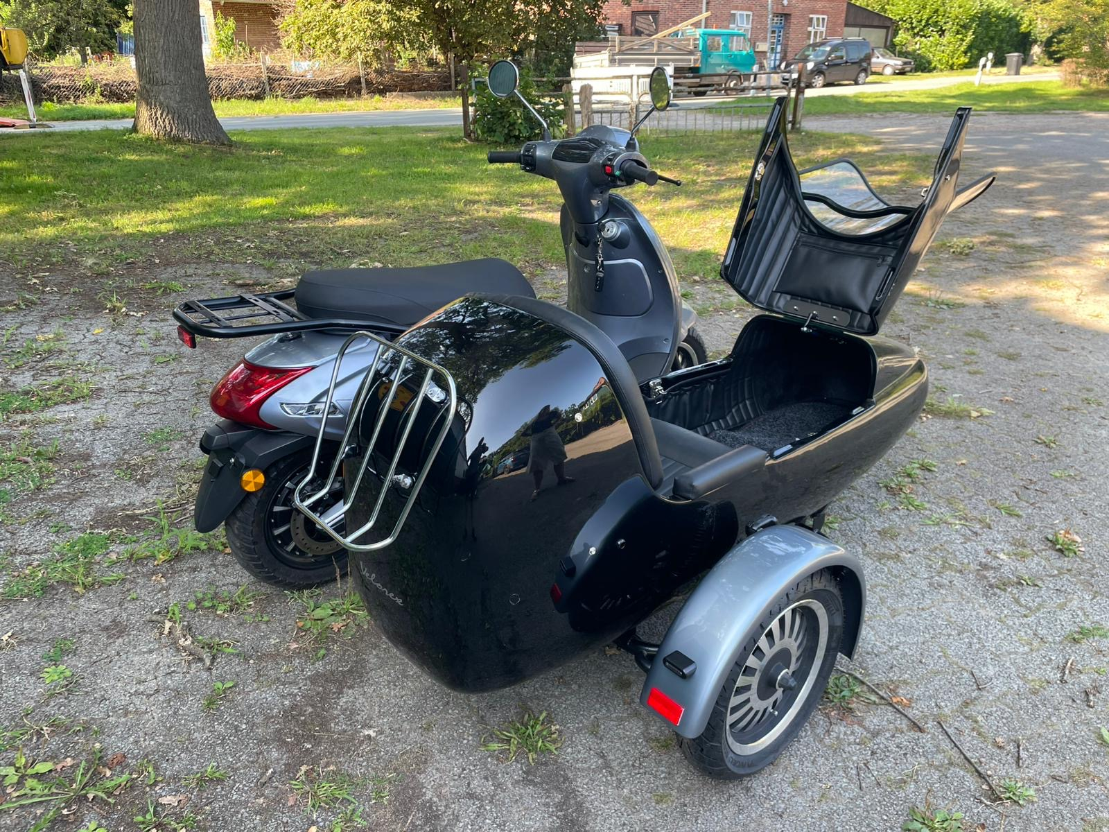

Hallo, wir sind seit kurzem nun auch Eigner einer Sun S+.
Gefahren sind wir noch nicht, denn sie wurde direkt an den Gespannbauer geliefert um sie in ein Dreirad umzubauen.
Hier mal ein großes Lob an e-kuma die unsere Werkstatt sofort mit einem Vorderrad beliefert haben.👍 (kommt an den Beiwagen) .Wir sind gespannt auf das Ergebnis.

Das klingt ja spannend. Ich nehme mal an, dass der Gespannbauer sich auf die Konstruktion und den 12v-Zweig konzentriert. Oder macht er auch was an der Kraftübertragung? Die Kraft, die beim Losfahren und Beschleunigen benötigt wird, dürfte deutlich höher sein. Ob der gesteigerte Stromfluss von der Elektrik ohne weiteres verkraftet wird, ist fraglich.

Soweit ich weiß , wird am Antriebsstrang nichts verändert, sondern nur an der Mechanik.

Das Gespann ist fertig

Wie fährt es sich? Wenn der leere Beiwagen in Rechtskurven zu leicht hochkommt hilft ein Sandsack mit ca. 20 kg oder etwas mehr im Kofferraum des Beiwagens.
