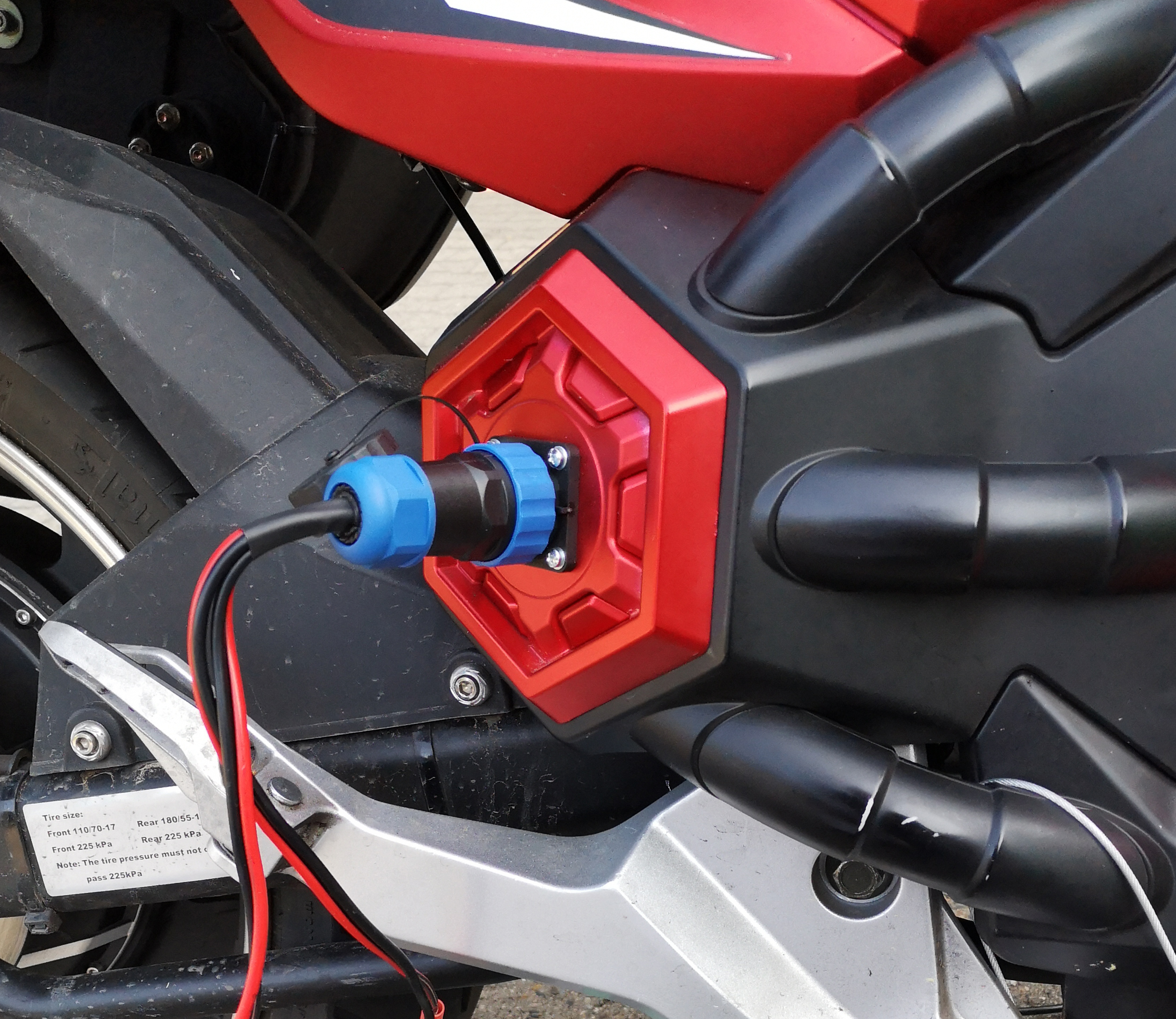

Aktuell müssen die Fahrzeug 2 bis 4 aus meiner Signatur herhalten. Wobei bei der 2er Odin langsam aber sicher der Ladestecker seinen Kontakt aufgibt.
Jeff hatte da doch einen SP28 von ali oder sowas montiert und war ganz zufrieden mit dem Ergebnis, oder?
Grüße in deinen Urlaub
Georg

BRB hat geschrieben: Fr 15. Aug 2025, 13:40 ...
Genau, die SP28 in der 2-, 3- und 4-Pin Version können an den Kontakten dauerhaft bis 45A verkraften.
Ich hab' mir die 3-Pin Version installiert (mit dem 3. Pin für die "Wegfahrsperre" bzw. das kleine gelbe Kabel) und lade darüber entweder mit 13A von meiner PV-Anlage, oder mit den 40A meines 3,3kW Ladegerätes.
