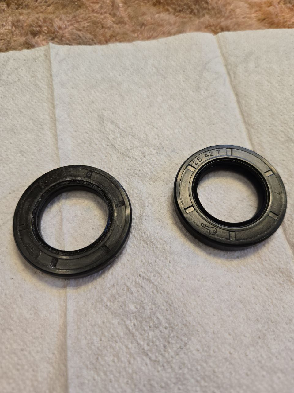

Leider nicht. Die Hülsen habe ich selber nicht bestellt, hatte aber Riefen drin, die ich an der Drehbank etwas nachgeschnitten habe.
Die Dichtringe habe ich aus der Bucht. Die Maße sind 25 x 42 x 7mm.

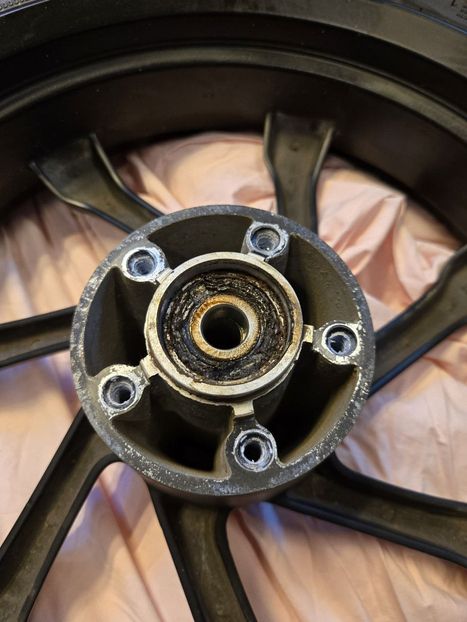

km-Stand 20.278: so, jetzt hatte es mich auch erwischt. Geräusche aus Richtung Vorderrad in den letzten Tagen. Vorderrad ausgebaut und die Lager befühlt. Das linke fühlt sich gut an, das rechte hat deutliches Spiel und läuft widerwillig. Also zunächst Lager und Dichtring besorgt, der Tausch selbst hat keine halbe Stunde gedauert.

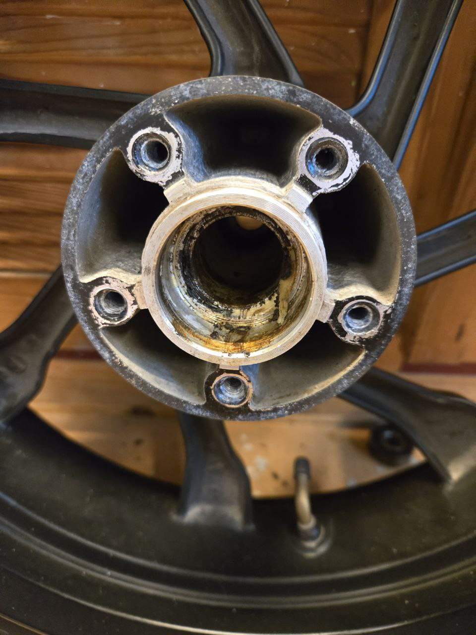

Ja, jetzt hat es auch uns erwischt bezüglich der vorderen Radlager. :shock: Kilometerstand 13800km (Tachovoreilung korrigiert bei etwa 10.000, also wohl reell etwas weniger Laufleistung).
Rechtes Lager, bremsseitig also, schon mit deutlichem Knacken am Gang. Das linke dagegen lief noch geräuschlos, hatte aber Spiel. Daher zwei neue SKF-Lager bestellt, zusammen mit den Simmeringen sogar hier in Schweden zu bekommen, für nicht viel Zaster.
Immerhin eine recht einfache Arbeitsaufgabe, dieser Radlagerwechsel. Sagt der schrauberaffine Tonkünstler. :D
Nach Studium eines klassischen Yo*t**e-Videos war das eine Frage von nicht mal einer halben Stunde pro Seite.
Die Lager fallen nach sorgfältigem und vorsichtigem Vorwärmen mit Lötlampe wirklich fast von selbst heraus.
Jetzt hoffe ich mal die neuen halten länger, ansonsten habe ich auch keine Sorge daß man diesen Tausch nicht auch öfters machen könnte dank völlig verschleißfreien Wechselns. Hier noch ein kleines Bild wie verschlissen die Simmeringe aussahen, links alt und rechts neu :lol:
