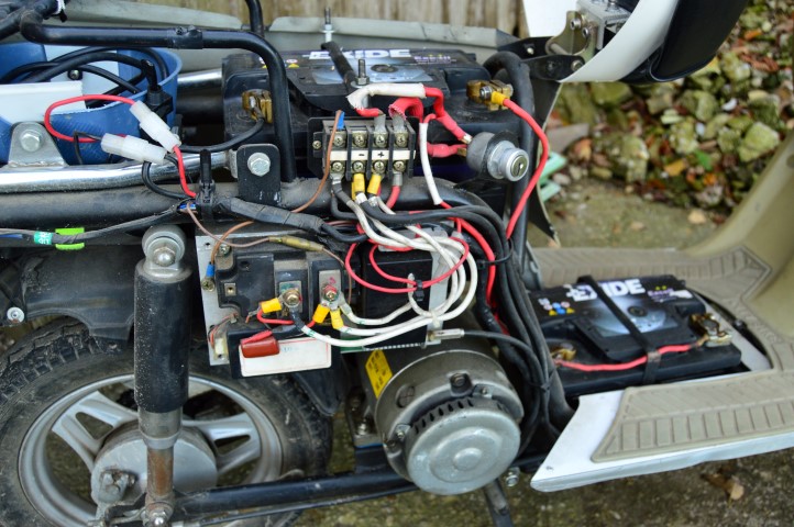

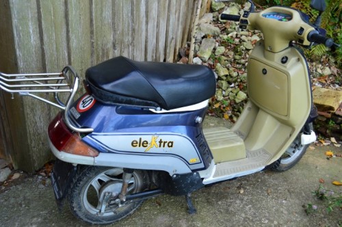

Bin ganz neu hier bei euch. Habe einen Roller von einem Kollegen erhalten,den ich gerne wieder flott machen möchte.
Nun habe ich keinerlei Infos im Net oder sonstwo gefunden über diesen China-Roller.
Er heisst: KINGTEX ELEKTRA MK1 CITY ROLLER

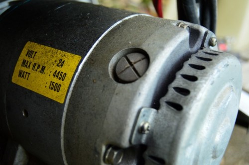

Hat einen 1,5kW/24V Bürstenmotor und 2 12V Bleisäure-Akkus a 50Ah.
Ich habe ihn mechanisch etwas gerichtet und er läüft im prinzip auch.
Nur ist die Reichweite trotz nuerer guter Akkus sehr beschränkt und er fährt auch blos ca.25 Km/Std.
Habe das Gefühl,dass da etwas mit der Regelung nicht mehr stimmt.
Die El-Technik ist wohl älterer Art. Aber ich verstehe von El-Technik nicht viel.
Meine Frage:
Kennt jemand "Ersatzteile",mit denen ich den Roller umbauen kann
-24 V Controller für den 1,5 kW Bürstenmotor ?
Denke an einen moderneren Controller wie sie in e-Bikes verbaut sind.

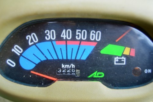

Es könnte sich um einen Winking - Roller aus den 90ern handeln. Diese tauchen ganz selten in den einschlägigen Internetmarktplätzen auf. Zur Historie der Roller (Importeur, Baujahre, ...) habe ich leider bis heute nichts gefunden. Sie werden mit offenen Bleisäure-Akkus betrieben, ggf. ist da ein Wechsel von den wenig tauglichen Starterakkus auf spezielle Traktionsakkus denkbar (aber teuer).
Dank 24V-Konfiguration wird da nicht viel mehr drin sein an Geschwindigkeit (siehe roten Bereich des Tachos), und aufgrund der überschaubaren Akkukapzität sind 20km m.E. die erreichbare Obergrenze.
Wenn man mehr aus dem Roller heraushohlen will:
- Lithiumakkus rein, z.B. 8 Winston 60Ah, dann wären knapp 30km drin, passende Ladetechnik einplanen
- Umbau auf modernen Motor (bürstenlos) und Controller - aber das käme einem kompletten Neuaufbau gleich inkl. Akkus, DC-Konverter, ...
Der Roller ist m.E. entweder für Bastler interessant oder für jemanden, der das Bindeglied zwischen dem Solo-Elektromofa aus den 70ern und den ersten EVT-Rollern aus Taiwan in seine Sammlung aufnehmen möchte.

Die theoretische Höchstgeschwindigkeit für den Motor ist in km/h:
4450 x 60 x Durchmesser des Hinterrades x 3,14 x Übersetzung Motor/Hinterrad / 1000
