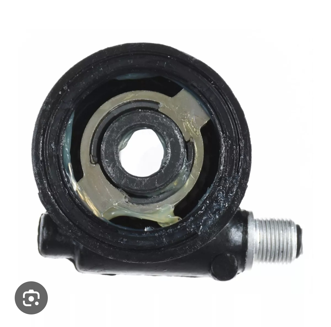

Auf der anderen Seite ist nur der Tachoantrieb (Beispielbild anbei). Könnte also sein, dass der klemmt. Oder die runde Hülse in der Mitte reicht nicht bis zum Kugellager. So drücken die Nuten des Tachoantriebs zu stark auf die Felge kann das sein? Manchmal geht's ja nur um Millimeter.

alles nach vorschrift zusammengebaut?
nichts vergessen?
hier im pdf, auf seite 10 und 11, mach das nochmal, achte darauf.
unu_Classic_Reparaturplan_180319_-_DE.pdf
vg und gutes gelingen

Es MUSS eine Distanzhülse zwischen den Innenringen der beiden Lager geben. Jedes Rad ist so aufgebaut und es geht auch gar nicht anders. Dass,sich die Lager leicht drehen lassen, sagt leider gar nichts aus.
