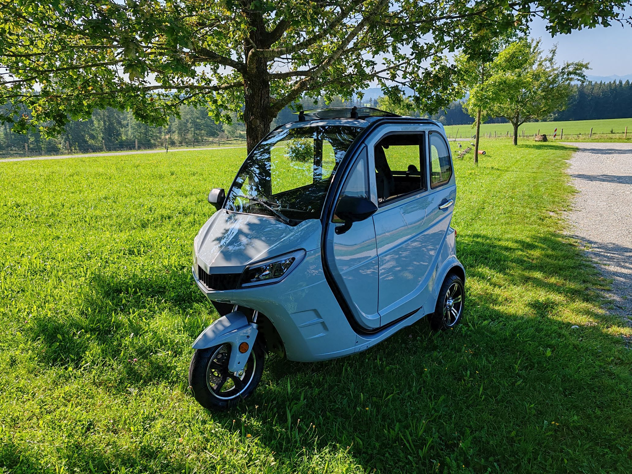

Der Controller befindet sich beim Cruise Li unter dem Fahrersitz ! ...ist heut bei mir gelandet und fand viel Anklang !!!

Habs geschafft ! Am Kabel mit der Buchse hing ein Überbrückungskabel, welches an den blauen Anschluß eingesteckt wird. War mir erst nicht so richtig sicher, funktioniert aber einwandfrei ! Erste Akkuentladung hab ich heut auch schon hinter mir und...ich hatte Glück : hatte ja noch nicht reingeschaut, ob 1 oder 2 Akkus (2-wie bestellt) drin stecken...umgesteckt und weiter gings ! Muß das nächste mal nur vorher die Sicherung rausnehmen...hat etwas gefunkt beim umstecken.
So langsam macht der Roller auch mehr Spass...reine Gewohnheitssache und...er kommt gut bei Passanten und anderen Verkehrsteilnehmern an !
Radio funktioniert auch (Bluetooth) ! Bin für heut voll zufrieden !
Gruß, Uwe.
Ach ja, es waren fast 40km die der Akku absolviert hat ! Und es waren bestimmt, seit Do., mindestens 5 Bergauffahrten
Überbrückungskabel ist vielleicht der falsche Ausdruck : einfach ein Kabel dessen beide Enden in einem Stecker enden, wie eine Schlaufe ! (sieht man im Video, im Hintergrund)
