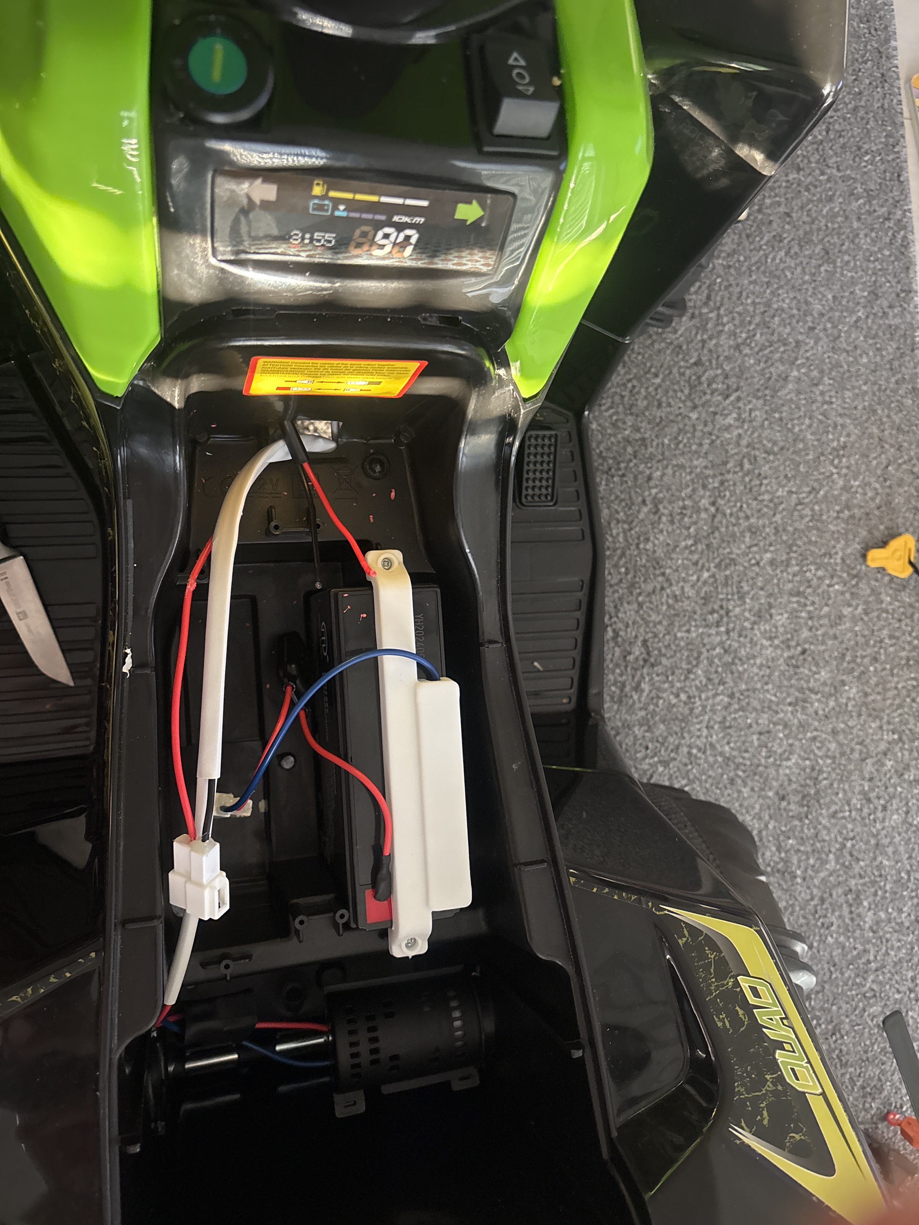

ich hoffe ich bin mit meinem Anliegen bei euch im Forum an der richtigen Stelle. Mein Sohn hat ein Kinderquad, das keinen Ausschalter, sondern nur einen Knopf für Vorwärts-/rückwärtsgang und neutral für aus hat. nach dem Einstellen der Richtung, muss das Gaspedal betätigt werden, so dass das Quad fährt.
Ich möchte nun im Nachhinein einen Schlüsselschalter einbauen, so dass das Gerät vor dem fahren erst mit dem Schlüsselschalter angestellt werden muss.

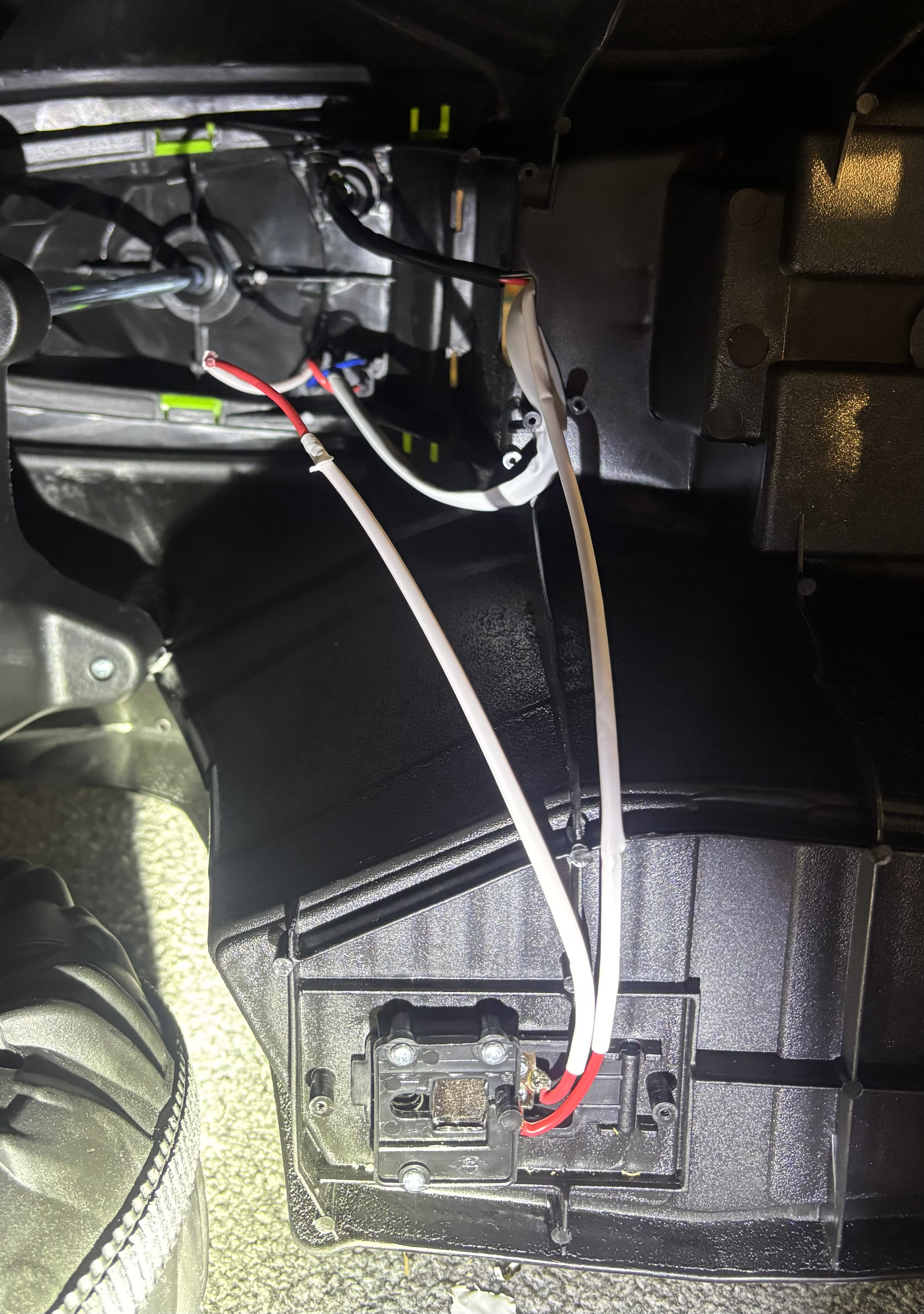

Nun habe ich die Kabel freigelegt und festgestellt, dass die Litzen des Kabels im Quad dicker als die Litzen im Kabel des Schlüsselschalter sind.
Ich möchte fragen, welches Kabel getrennt werden muss, um diesen Schlüsselschalter einzubauen beziehungsweise ob dies überhaupt möglich ist oder ich vielleicht sogar einen anderen Schlüsselschalter benötige.

Max 3,6 A
Viel zu wenig!
Wieviel Leistung hat denn der Motor?
Wenn der Motor 120W, bei 12V leistet, brauchst Du min. 10A
https://www.ebay.de/itm/156047360031?ch ... =view_item
Bei 250W 20A
Lieber einen Schalter mit mehr Ampere wählen, als zuwenig.
Trenn das rote Kabel (+), direkt hinter der Batterie.

...oder ein Relais mit verbauen. Wenn es ein 12V-Fahrzeug sein sollte, kannst du ein normales KFZ-Relais nehmen.
