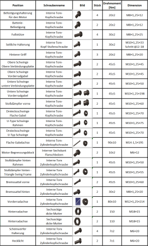

Zur Info. Hier sind die Angaben zu den Drehmomenten aller Schrauben:
Die Liste habe ich vom D-Vertrieb bekommen.

zelle69 hat geschrieben: Mi 27. Aug 2025, 09:57 Zur Info. Hier sind die Angaben zu den Drehmomenten aller Schrauben:
:arrow: hier stimmen die werte, danke
hier nochmal von nova motors: www.nova-motors.de/help-center/anzugsdr ... DgdGn7-C90

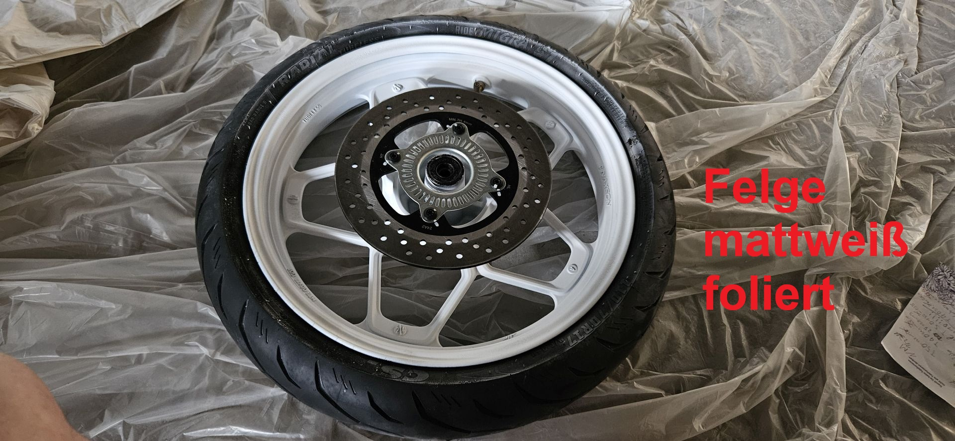

also folieren stelle ich mir anders vor... folie im wasserbad, oder auftrag.
folien-spray? möglich, aber ein 2K spray in weiß hätte es auch getan.
was fehlt ist die vorbereitung der felge, das reinigen, das anschleifen zwecks besserer haftung. das ist richtig arbeit, da vergeht schon mal 1 tag dafür, mehrfach lackieren, trocknen mit ein/ausbau auch mal 2 tage.

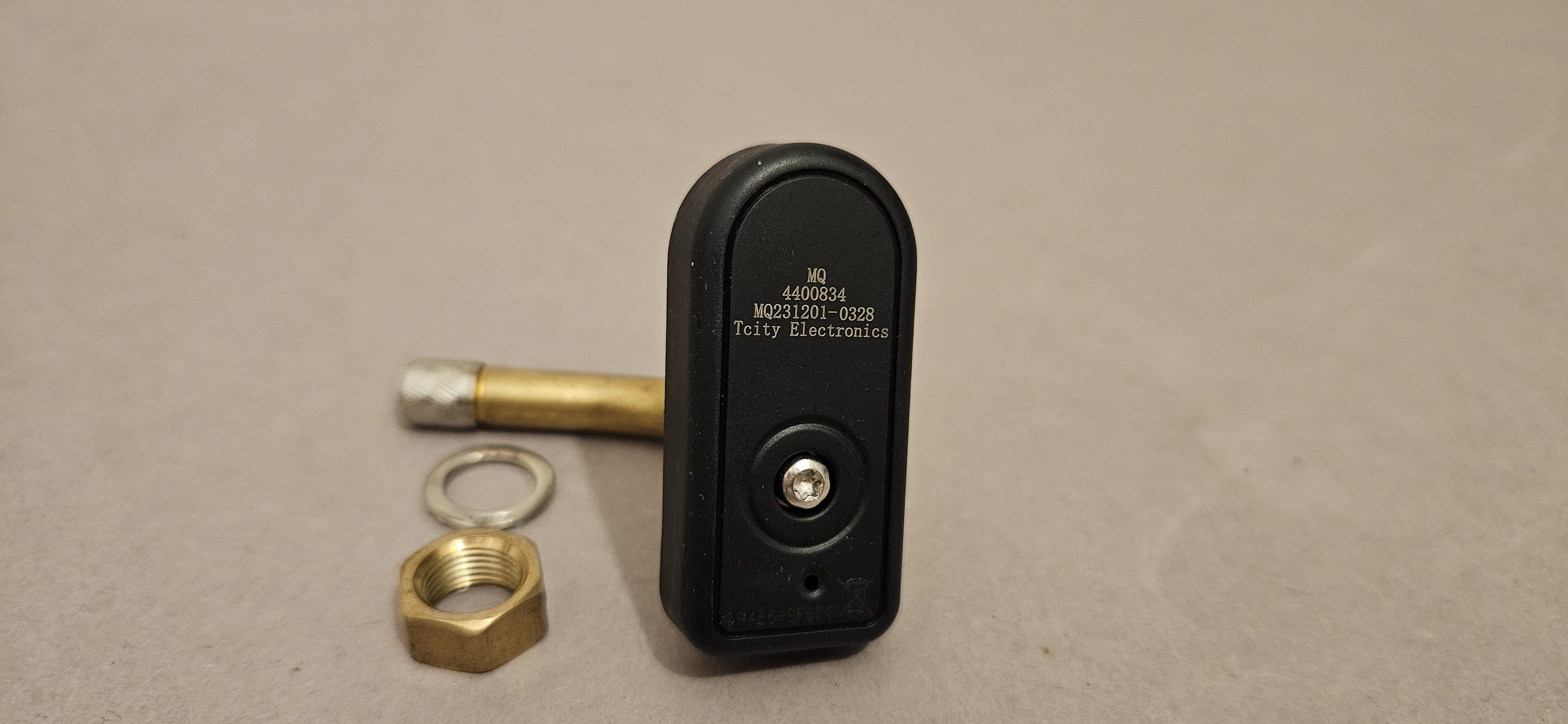

metabaron65 hat geschrieben: Fr 5. Sep 2025, 15:32 Ventil mit Reifendrucksensor abgeschraubt
bilder bitte
