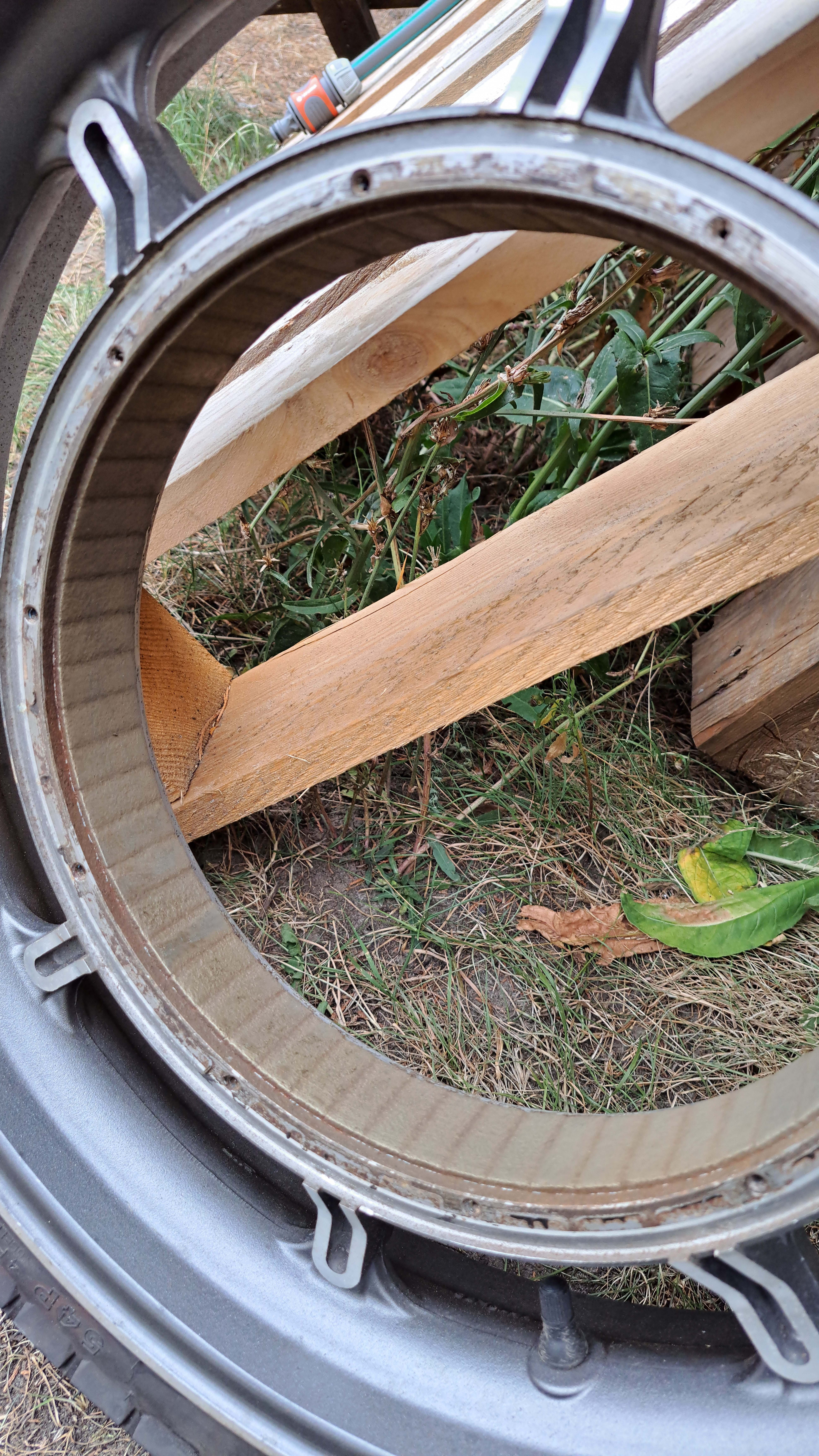

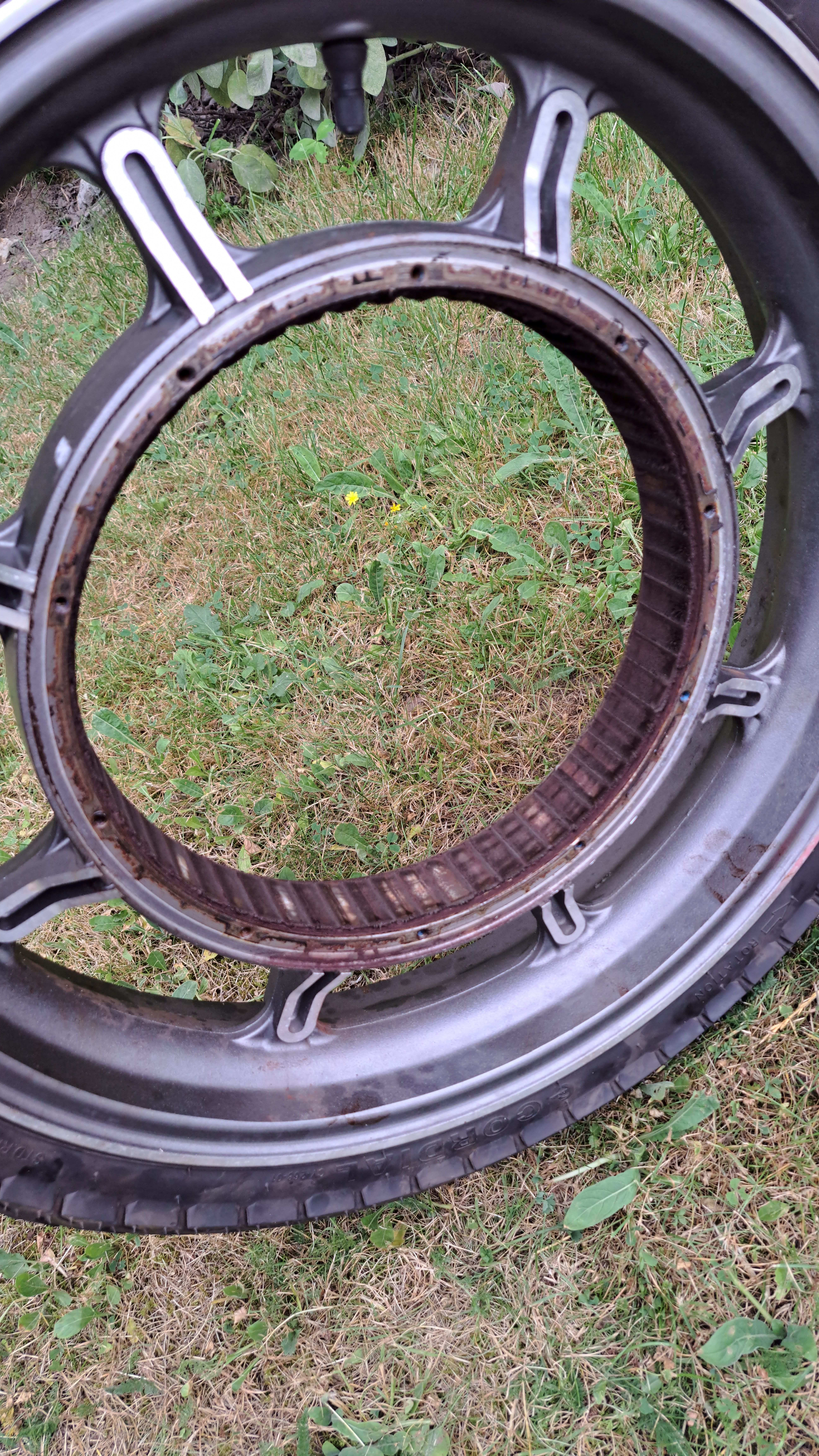

Du sagst, dass da keine Korrosion vorhanden war. Magst du mir bitte sagen was der Grund war warum das Rad sich nicht frei gedreht hat.
Bei mir war ein wenig Korrosion da. Denke aber nicht, dass das der Grund bei mir war. Da war aber eine ordentliche Schicht Metall Staub/Dreck auf den Magneten. Es war nicht leicht sie zu bereinigen, da der Staub/Dreck magnetisch war. Jetzt wo ich sie bereinigt habe, dreht sich das Rad frei. Aber wo kommt dieser Staub/Dreck her? Ich habe keinen Verschleiß orten können.

Moin,
das Rad drehte sich bei mir immer frei, sofern kein Strom zum Motor geflossen ist. Ich denke, die Korrosion bei dir ist von eindringender Feuchtigkeit entstanden. Also die Motorabdeckungen gut abdichten, damit werde Schmutz noch Feuchtigkeit eindringen können.
