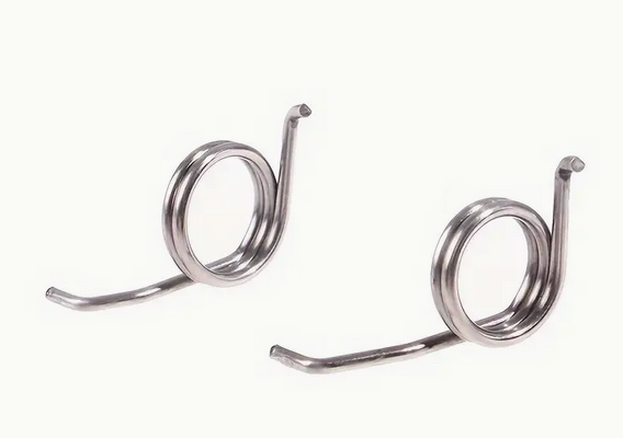

Re: UNU Pro Feder in Sitzschloss defekt
Beitrag von stitch1 »
Hi, leider noch kein Orginalbild aber zumindest die Bauform.
