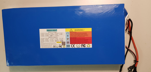

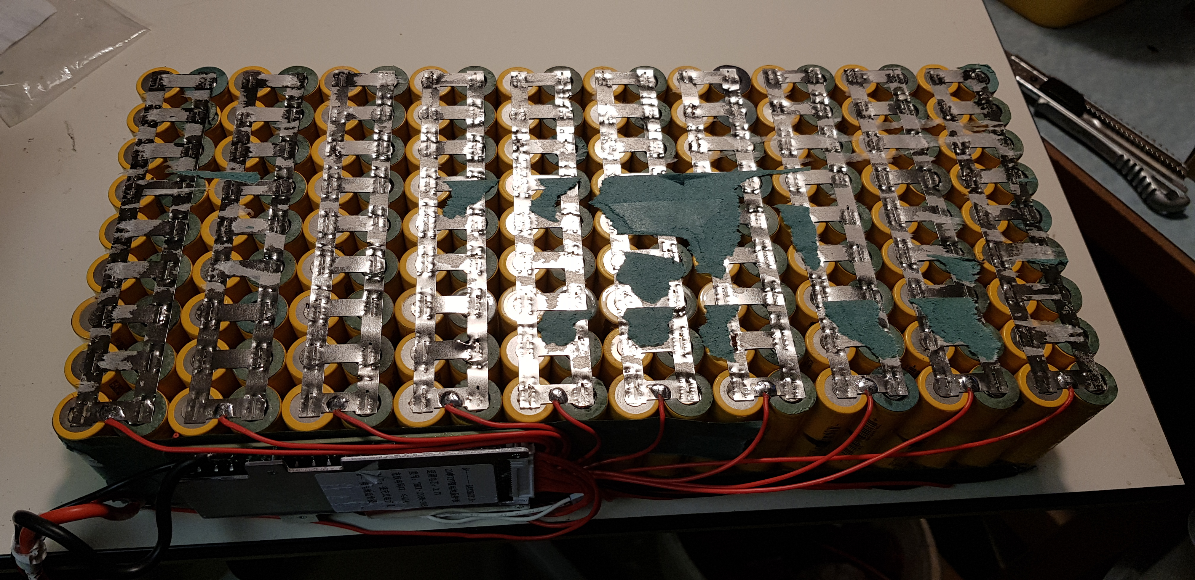

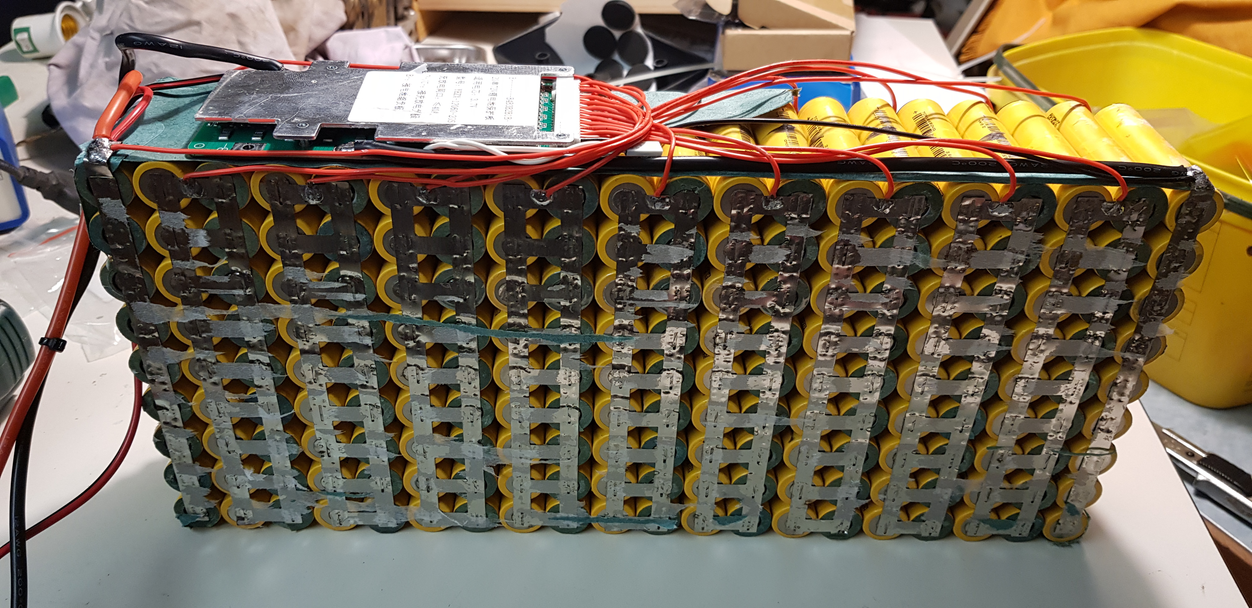

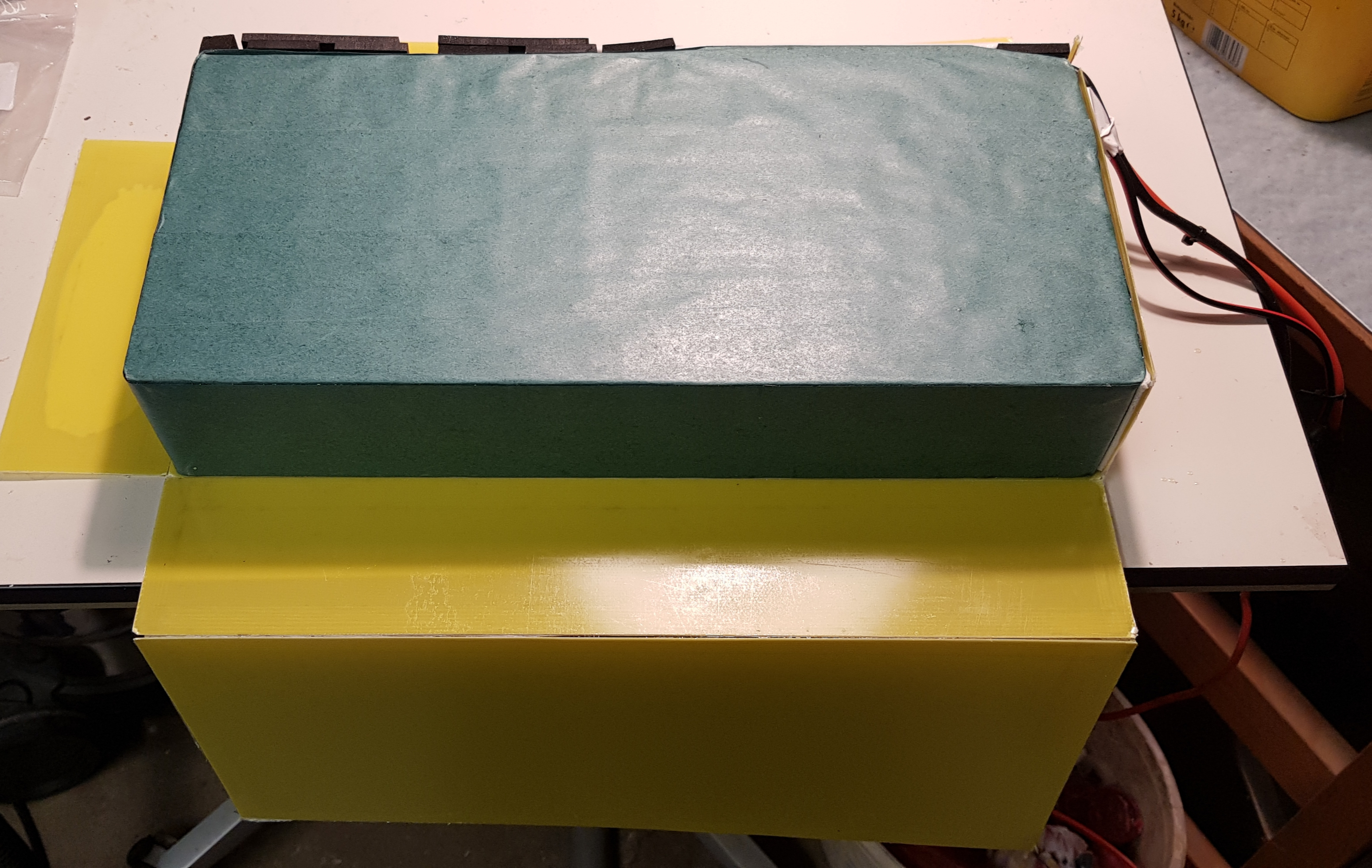

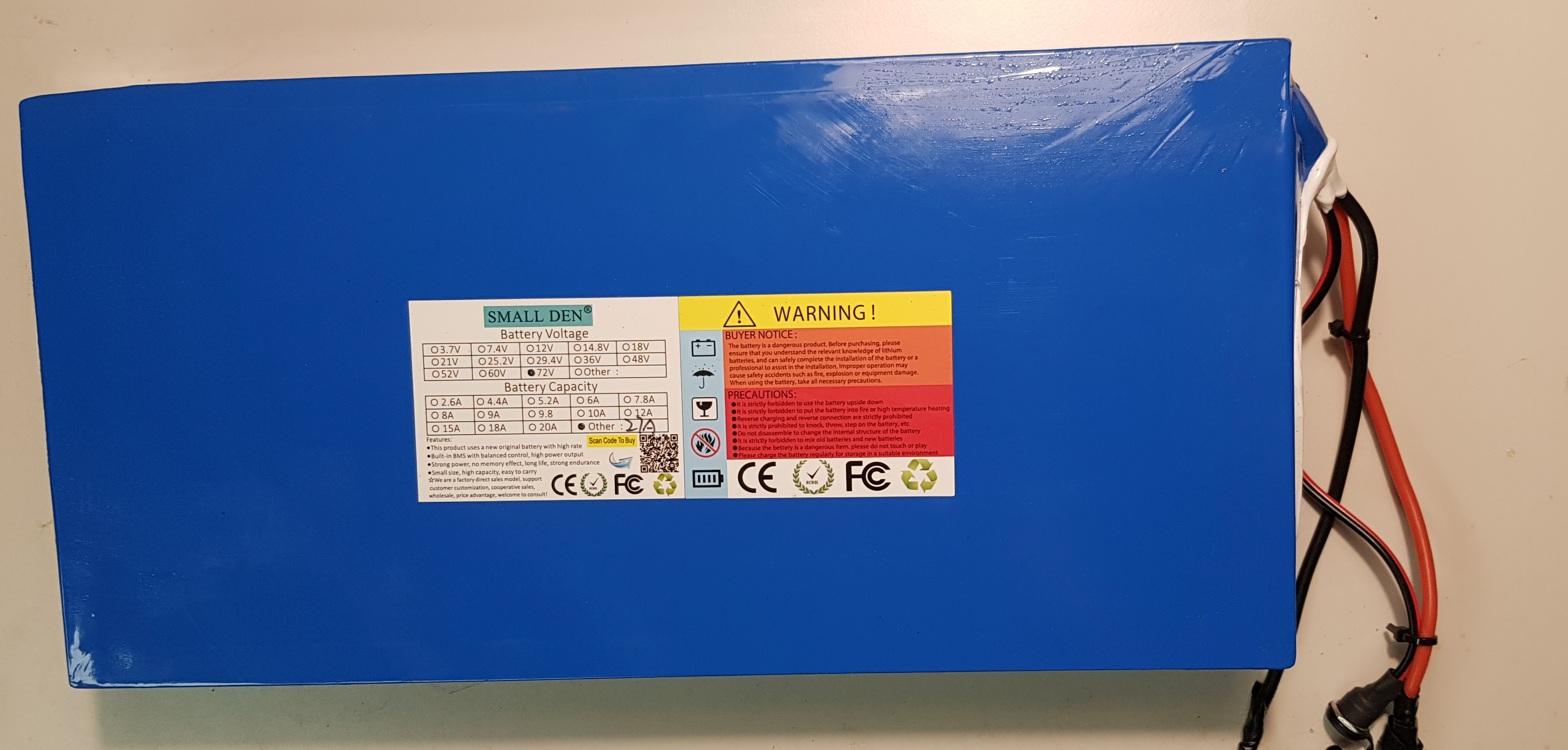

Unboxing Chinaakku, Lieferant DIANKAISHOU über aliexpress.
72V 27AH (18650 Lithium battery pack 3000W High Power Built in BMS Electric motorcycle tricycle) Link findet ihr oben

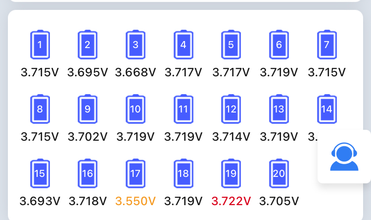

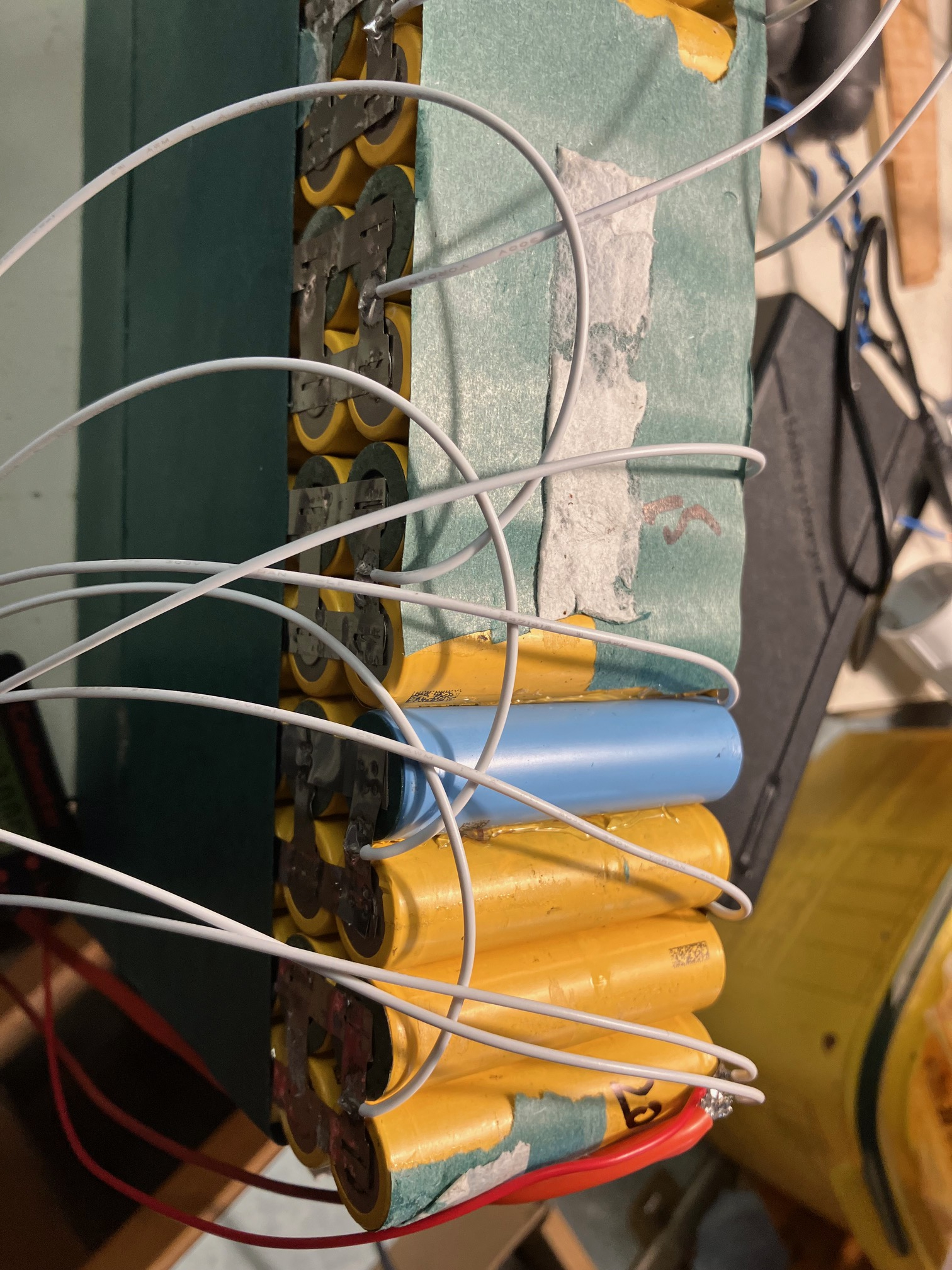

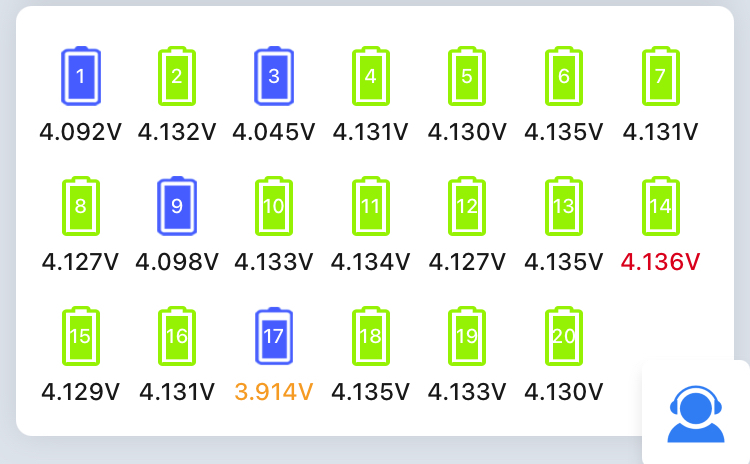

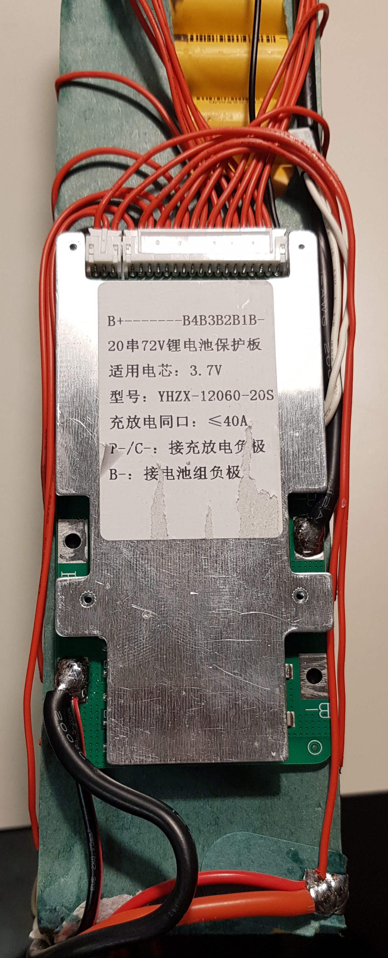

Gesamtansicht akku Gehäuse geöffnet Ansicht Akkuzeilen (20 Stränge a 9 Zellen) Absicht BMS - nach dem BMS messe ich 72,2V Scheinspannung, vor dem BMS 77,8V
- Das Vermessen der einzelnen Stränge ergibt tatsächlich einen defekten Strang (17).
19 Stränge liegen zwischen 4,09V-4,15V, Strang Nr. 17 ist tot.
- Die Spannung passt gut, 20x4,1 wären 82V und wir liegen jetzt bei 77.8.
- die einzelne Zelle ist eine 3,6V 2,6Ah Zelle.
- Wie bereits geschrieben, ich habe den kompletten Kaufpreis unkompliziert erstattet bekommen.
Was schlagt Ihr vor?

Hallo @theo2000,
erstmal vorweg: mit Small Den habe ich gute Erfahrungen gemacht. Dieser Akku stammt von einem recht neuen Laden, der Akku hat einen Small Den Aufkleber. Entweder ist es fake oder Small Den baut auch Mist. Jedenfalls erinnert mich das an diesen Testkauf: viewtopic.php?p=387833#p387833. Dort habe ich auch das Geld wieder bekommen, aber ich muss und werde die Batterie entsorgen. Warum?
Es gibt keine Spacer als Abstandhalter. Der Block ist nicht stabil und die Zellen sind direkt aneinander geklebt - evtl. sogar mit Sekundenkleber. Man kann sie kaum schadlos voneinander trennen. Da das Gehäuse der Zelle leitet (Minus-Pol), ist das eine gefährliche Konstruktion.
Die Nickelstreifen und Schweißpunkte sehen eigentümlich aus,wie falsch behandelt. Die Pole B+ und B- hängen an einer kurzen Fahne - dann kann man sich die ganzen Verbindungen der Zellen im Gitternetz gleich sparen, wenn der gesamte Akkustrom über ein Nickelband läuft.
Das BMS ist knapp dimensioniert und gehört zur Billigsorte.
Wie gesagt: Entsorgen. Falls du doch was damit anfangen willst, kann ich dir gerne meinen neuen Schrottakku schenken....
Schöne Grüße, Bertolt

Das nachkaufen von 10 Zellen wird wenig bringen, außer du findest irgendwo einen Hinweis um welche Zellen es sich genau handelt.theo2000 hat geschrieben: Sa 6. Sep 2025, 08:50 ... einen defekten Strang (17).
Falls du andere Zellen kaufst und einbaust wird der Akku nie als homogene Einheit funktionieren und die neuen Zellen werden sich definitiv anders verhalten. Solange du oben und unten ein Teil der Kapazität nicht nutzt, kann er aber trotzdem funktionieren.
Da der Akku aber "umsonst" war könntest du ab der defekten Zelle alles abtrennen und den 16S Rest versuchen für ein paar Euro zu verkaufen.

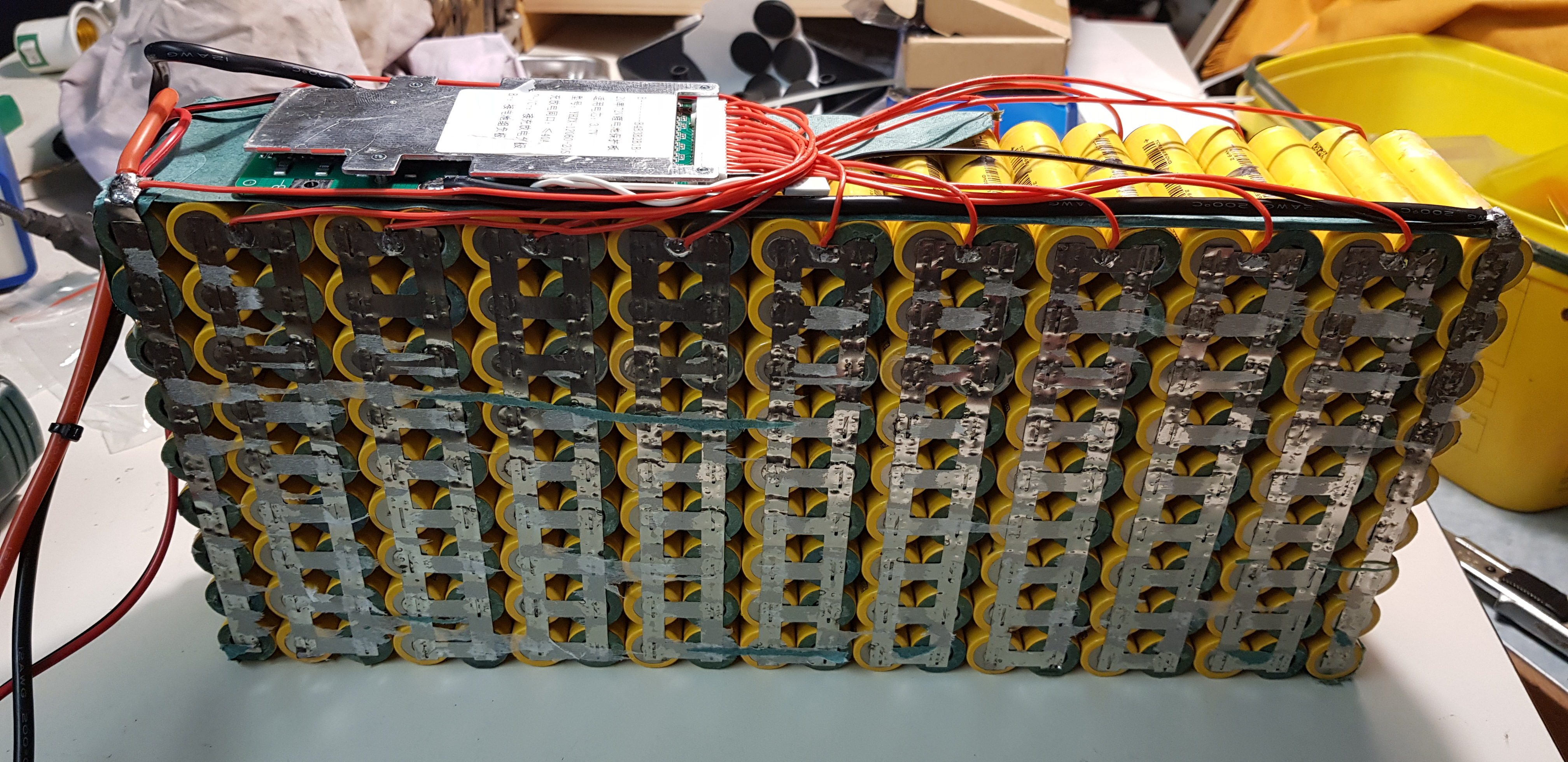

Mein Problem ist jetzt tatsächlich die Zellen überhaupt auseinander zu bekommen. Wie Bertolt schrieb:
Also werde ich die Abstandshalter verwenden, ggf. komplett ohne Hülle.
Das werd ich dann wohl für alle machen müssen. Wollte ich eigentlich nicht aber was solls, mir widerstebt es Dinge die ok sind ohne Nutzung wegzuwerfen. Und ja die Tauschakkus 3,6V 2,6A sind nicht optimal, aber ich probiere es mal aus.
Ich muss die mit Gewalt trennen, dabei geht die Plastik kaputt. Das bedeutet aber auch das der Block rel. stabil ist der soll ja nichts aushalten ausser Vibrationen.Schnabelwesen hat geschrieben: Sa 6. Sep 2025, 10:21 Hallo @theo2000,

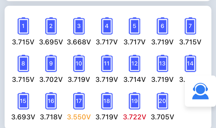

So ein Update.
Es war ja ein String völlig tot, eine Zelle machte den Kurzschluss. (das der nicht gebrannt hat)
Ich hab die defekte Zelle ersetzt. (ich weiss da werden einige die Hände über dem Kopf zusammenschlagen, aber mal sehen wo ich da rauskomme) Hab dann die verbliebenen 8 Zellen im String 17 geladen
Und ein ANT-Balancing BMS verbaut.

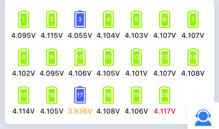

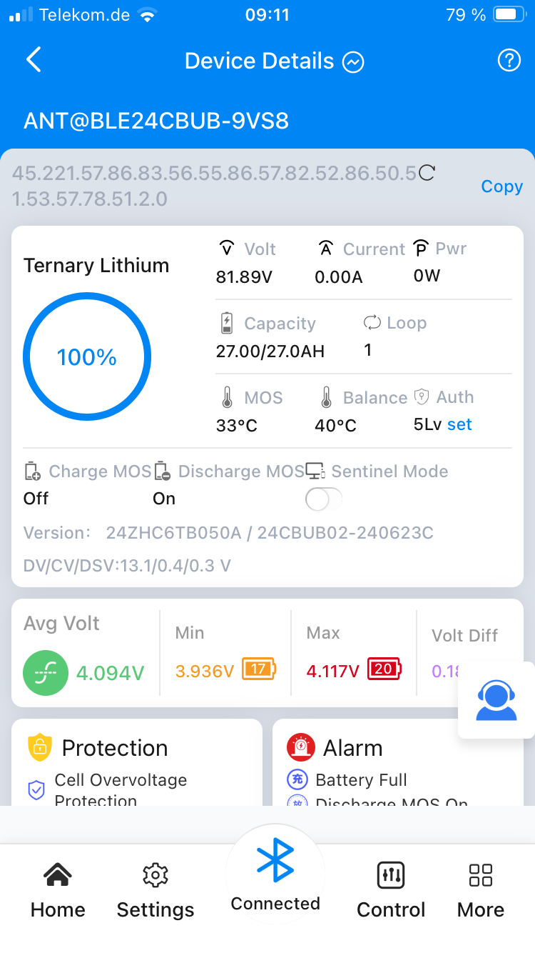

Unterschied der Strings war dann 0,218V, (String 17 war der defekte) Hab einmal entladen auf 3,55V, Dabei hab ich laut Coloumeter 20Ah rausgezogen (allerdings nur mit 1A), das ist ja schon mal nicht so schlecht, laut BMS waren noch 5,6Ah drin.
Dann wieder geladen und lass ihn jetzt balancen. Der Unterschied ist jetzt schon bei 0,176V, ich hoffe das wird noch besser.

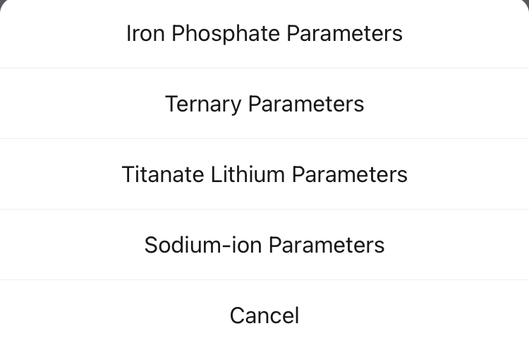

Was ich noch wissen sollte, was muss ich beim ANT-BMS einstellen, zur Auswahl hab ich nur Iron Phosphate, Ternary, titanite lithium, Sodium -Parameters Ich hab keine Ahnung welchen Typ Zelle ich bekommen habe. Auch bei der nachgekauften Zelle steht nur Chemistry: Li-ion drauf.
