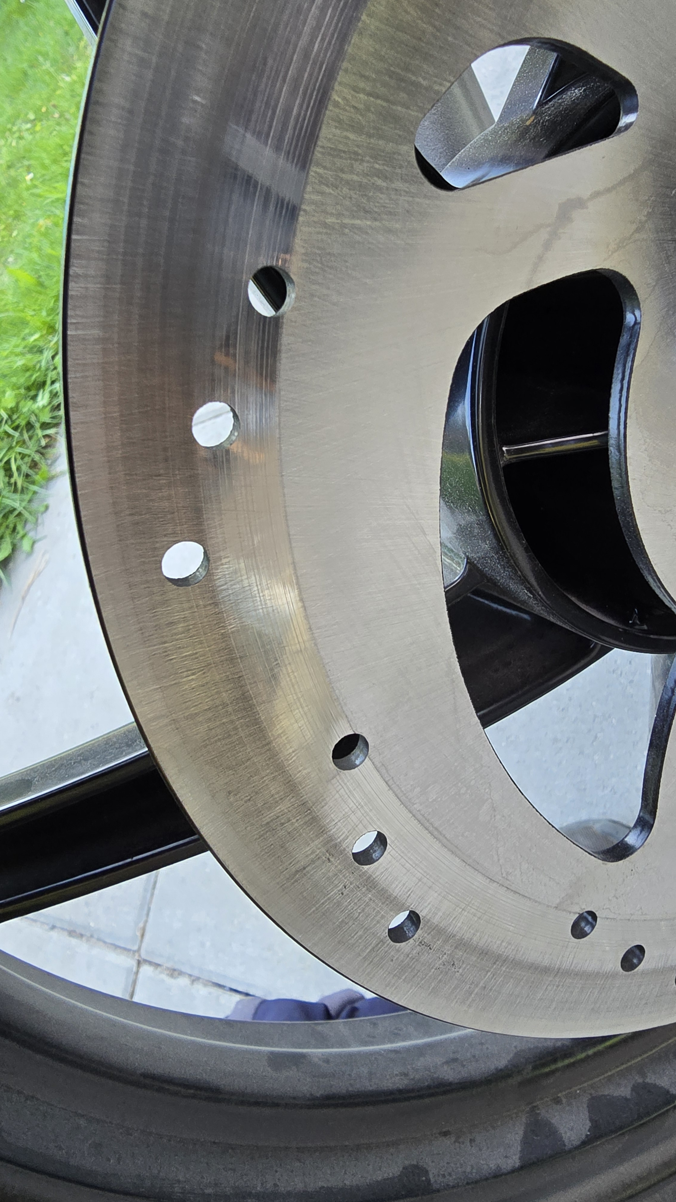

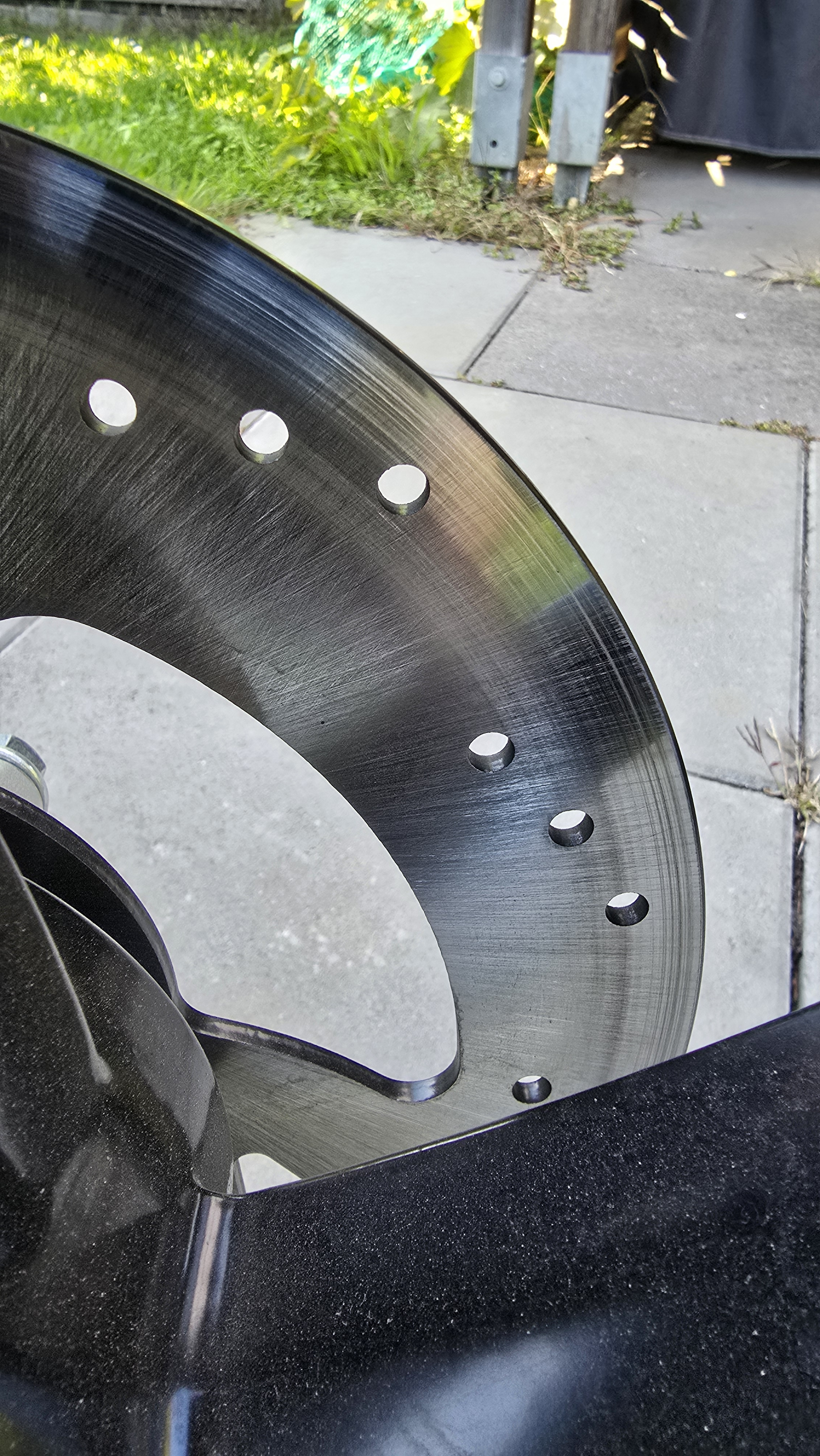

Hallo, ich kann echt mit "mipre" mitfühlen. Es ist ein scheiß Gefühl!!! Gestern mittag habe ich meine niegelnagel neue eSchwalbe (Leasing) bekommen und nach 12km hätte ich sie am liebsten gleich wieder in die Tonne gekloppt. Nach 5-10 Bremsvorgängen (was ja im Stadtverkehr nicht unüblich ist) quietschte das Vorderrad dermaßen, dass alle im Wohngebiet sich erschrocken nach mir umschauten. Es war eine echte Ruhestörung. Nicht nur beim normalen Fahren. Beim Bremsen kreischte das Vorderrad regelrecht. Meine bisherige Analyse ergab. Die beiden Bremsklötze am Vorderrad stehen nicht parallel zur Bremsscheibe (radial gesehen, axial kann man nicht sehen). Beim Bremsen greift nur etwa die Hälfte jeder Bremsklotzfläche auf der Bremsscheibe. Auf der einen Seite 1-2 cm Außenring, auf der anderen Seite 1-2 cm Innenring. Dadurch reicht die Rückstellung der Bremsklötze beim loslassen der Bremshebel nicht aus um richtig von der Bremsscheibe abzuheben. Ergebnis dauerndes schleifen den Bremsklötze auf der Bremsscheibe und durch minimalsten Seitenschlag der Bremsscheibe (was normal ist) schwingt sich das ganze System immer lauter auf. Aufgebockt im Stand hört man das "eirige" Schleifen der Vorderradbremse wenn man am Vorderrad von Hand dreht. Beim Auto ist so ein Bremssattel meines Wissens schwimmend gelagert. Hier wohl eher nicht oder weiss einer was anderes? Hab keine zwei linken Hände und werd wohl erstmal die Bremsklötze demontieren und minimal schleifen, so dass sie parallel zur Bremsscheibe stehen.

Hallo Didi, ich bin Deiner Meinung, dass eine neue Bremse natürlich erst "eingebremst" werden muss. Das habe ich gemacht und jetzt hab ich das Problem. Auf dem von Dir gezeigten Foto sind "Kontaktspuren" der Bremsklötze auf der Bremsscheibe zu sehen. 2 schmale Ringe. Demnach würde der Bremsklotz sehr parallel zur Bremsscheibe liegen und wirklich nach wenigen Kilometern auf der ganzen Fläche aufliegen. Der Rückstellweg der Bremsklötze nach einem Bremsvorgang und somit der Spalt zwischen den Bremsklötzen reicht aus, dass die Bremsscheibe wieder frei laufen kann nach jedem Bremsvorgang. So wie Du sagst, paarmal beherzt Bremsen. Bei mir liegt aber die Bremsscheibe scheinbar "diagonal" im Spalt zwischen den Bremsklötzen. Das ist auf den Bildern sehr schön zu sehen. Eine Seite Kontaktspuren der Bremsklötze am Innenradius der Bremsfläche, andere Seite am Außenradius der Bremslfläche der Bremsscheibe. Damit reicht der Rückstellweg der Bremsklötze nicht aus, die Klötze schleifen permanent an irgend einer kleinen Stelle auf der Bremsscheibe. Bei Fahrt schwingt sich das ganze auf und erzeugt furchtbare Geräusche. Aufgebockt hört man das Dauerschleifen sehr schön beim Drehen des Vorderrades von Hand. Das Vorderrad bleibt auch nach nichtmal einer Umdrehung auf Grund der Reibung wieder stehen. Ein mp4 Video der gruseligen Geräusche lässt sich mit Hinweis auf "unzulässiges Dateiformat" hier leider nicht einbinden. Die Bremsklötze können einfach nicht kippen und sich so der Bremsscheibe anpassen, dass sie parallel und mit ganzer Fläche auf der Bremsscheibe aufliegen. Das Ganze ist bei mir auch erst nach ein paar beherzten Bremsungen innerhalb der ersten 12 km aufgetreten und geht nichtmehr weg. Ich wollte nicht erst einige Kilometer mit gezogener Bremse fahren, damit die Bremsscheibe die Bremsklötze schief schleift.
