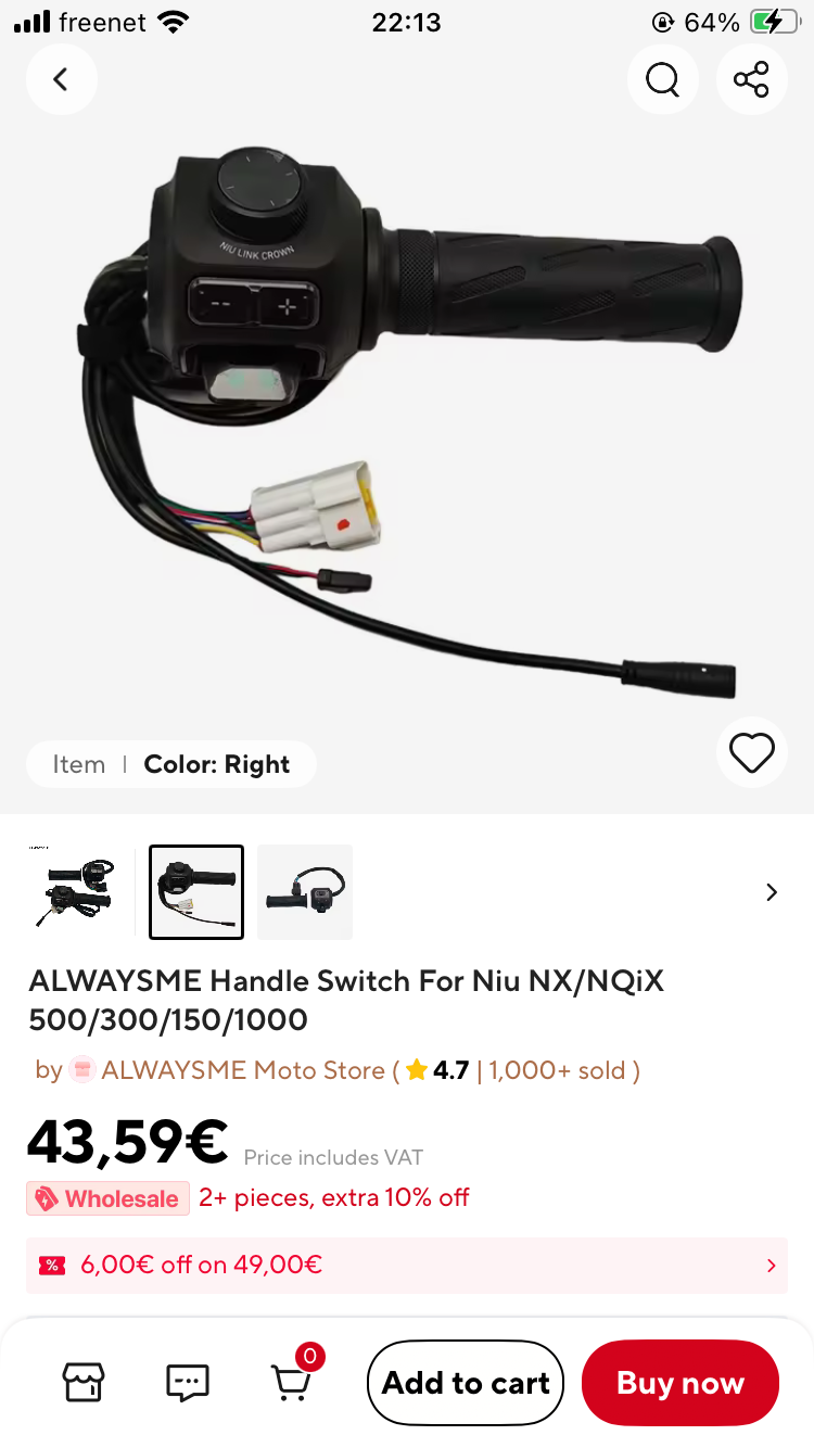

Auf jeden Fall, so sieht der reichste Handschalter bei mir aus (aliexpress foto)
Zweite Bild ist eine Regenschutz, denn vielleicht helfen kann für das Display.
Ich bin mir sicher, dass es nur ein paar Schrauben sind, um de Handschalter Zustand innen zu kontrollieren.
Also ich bin sehr versucht zu kontrollieren. Nur finde ich online keine Tutorial Schritt für Schritt, welche Schrauben abschrauben muss.
