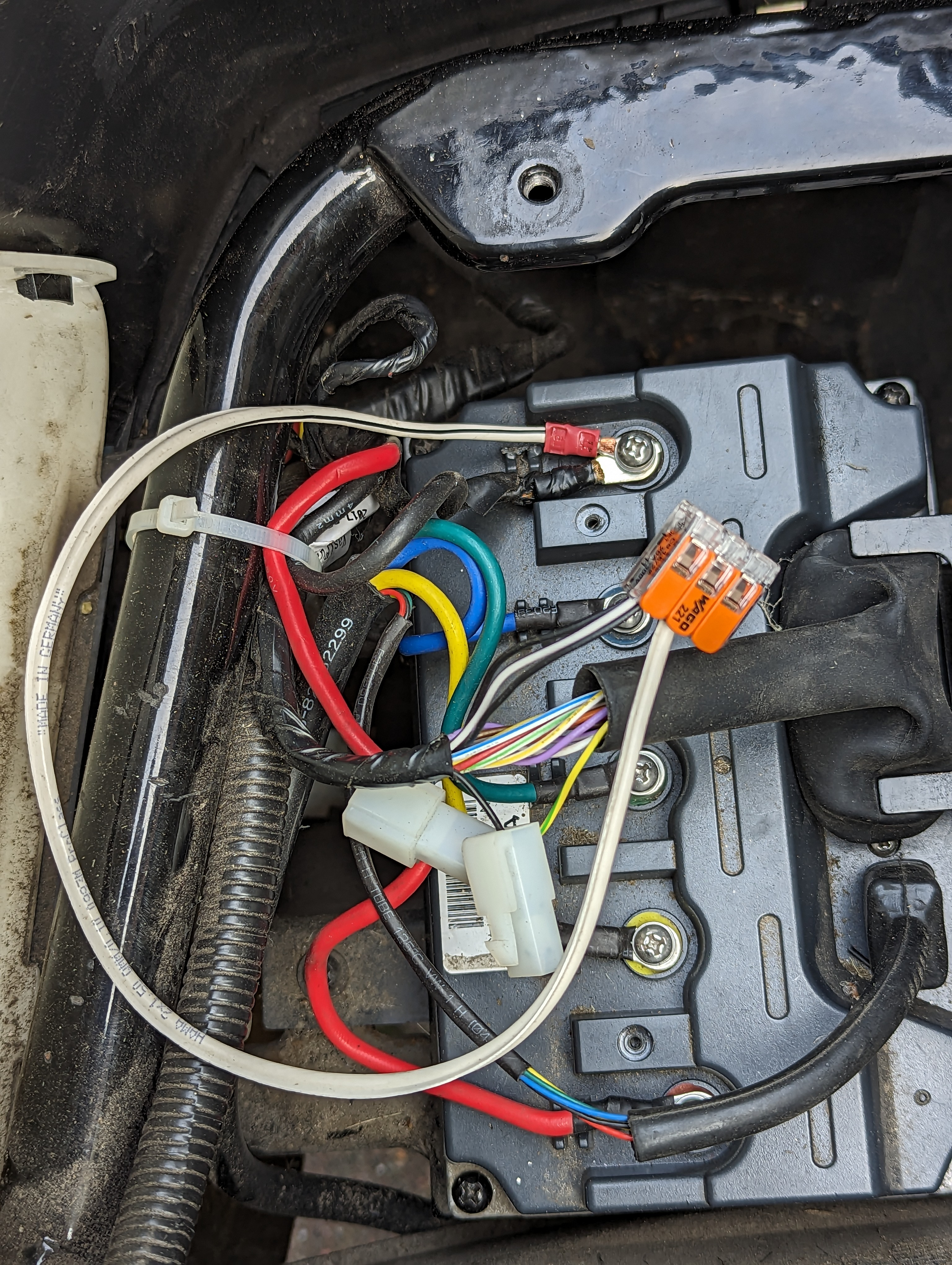

Re: Meine Lösung für das Error 140 Problem und Schwankende Geschwindigkeit, Max Speed 40kmh beim Niu N1S
Beitrag von DJ-Elo »
Ich hatte das gleiche Problem mit der Geschwindigkeit.
Auch bei mir war der Stecker matschig.
Siehe hier: viewtopic.php?p=318077#p318077
Es waren die Masseverbindungen. Daher hatte ich zusätzlich auch immer Fehler im CAN-Bus.
Ich habe dann die drei Masseleitugen von Pin 16 abgekniffen, verlängert, und direkt mit einer Ringöse auf [Batterie -] am Controller gelegt.
Belegung:
Controller PIN-Belegung.pdf
(288.92 KiB) 75-mal heruntergeladen
Danach fuhr er wieder wie am ersten Tag.
