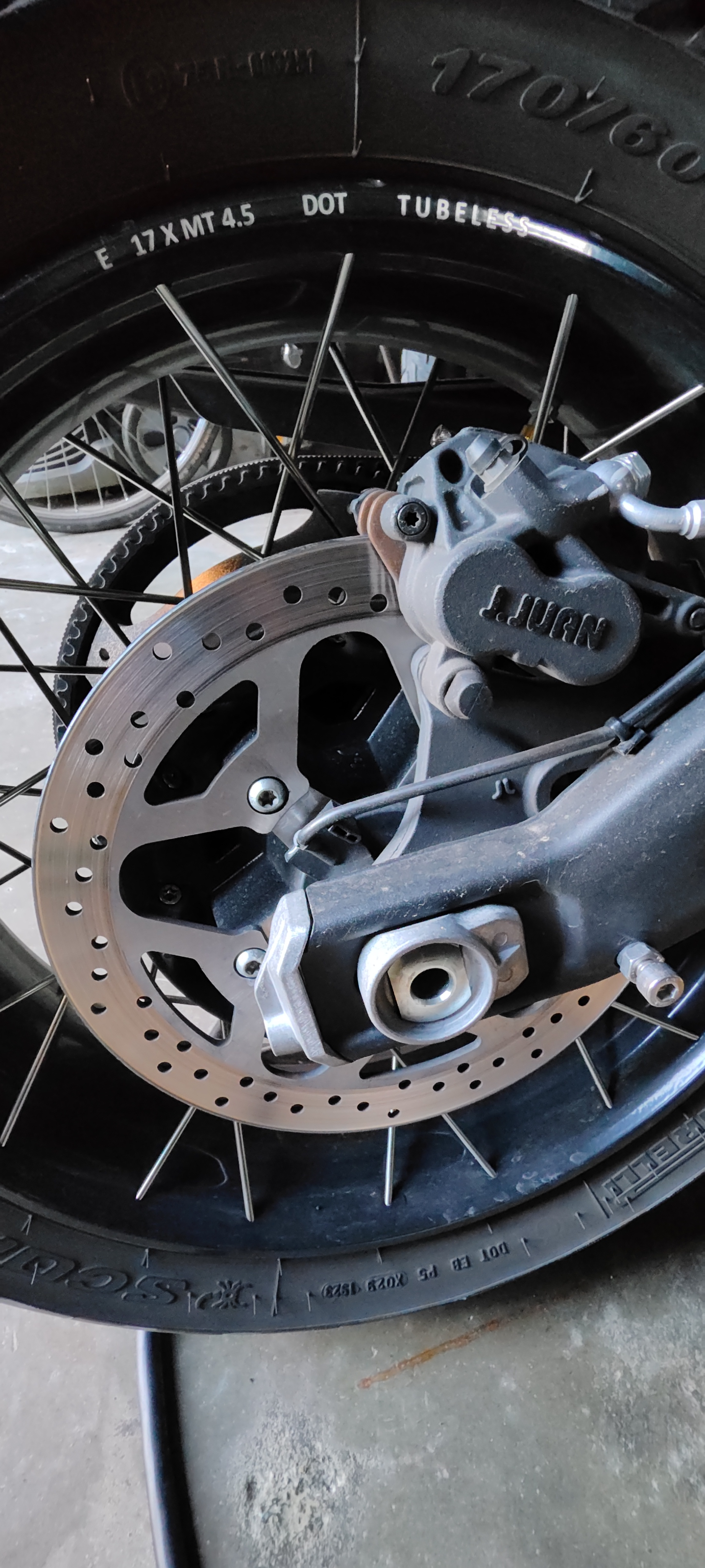

Moin,
Der Impulsgeber am Hinterrad verdreht sich kontinuierlich gegen die Laufrichtung
Aufgefallen ist mir das, da die Anschlussleitung jetzt nach 10tkm, stramm wie eine Gitarrensaite gespannt ist
Sollte der Geber nicht, an der Schwinge, arretiert sein, bzw einen Verdrehschutz haben ?
Wieso verstellt er sich, gegen die Laufrichtung des Hinterrades ?
Bevor ich das zerlege, kennt das jemand von euch ?

Re: DSRX Impulsgeber hinten
Foto aus dem Serviemanual,
Und. NEIN ich fahre nicht nur Rückwärts
H.P.
Kenne ich so von meiner DSR/X nicht.
Ich habe bisher 2x den Reifen gewechselt, also das Rad komplett ausgebaut und wieder eingebaut, sowie 1x einen neuen Riemen montiert. Dabei dann die hintere Achsmutter nach vorgegebenem Drehmoment angezogen. Den Sensor immer so wie im Service-Handbuch gezeigt positioniert. Der bleibt da dann auch.
Komisch, dass der nach hinten wandert ...
So,
mal alles nachgeschaut, nichts festzustellen, Sensor wieder in Position auf Anschlag montiert, Mutter fest, und weiter geht's.
Alle ein sonniges WE.
Bisschen Loctite zur Not
