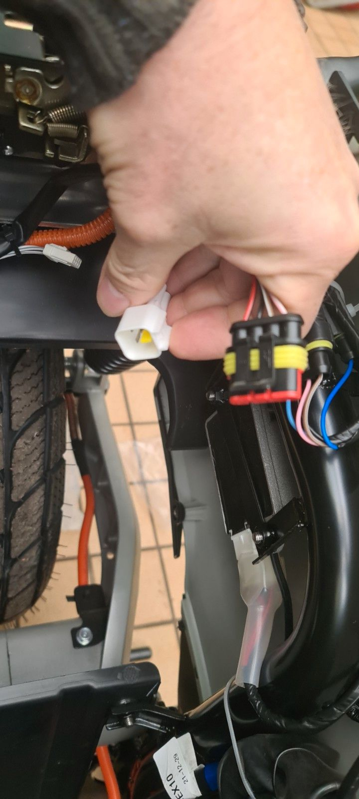

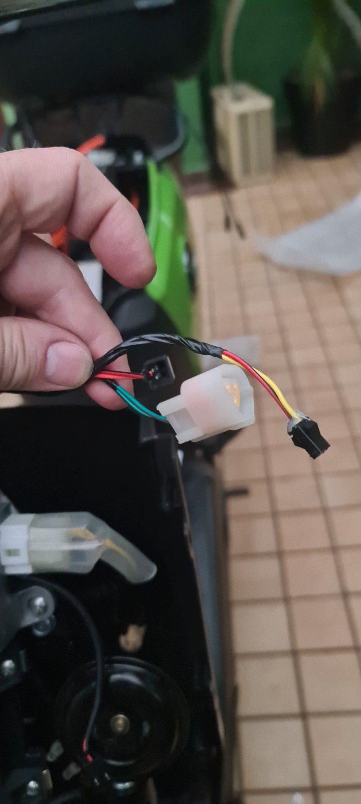

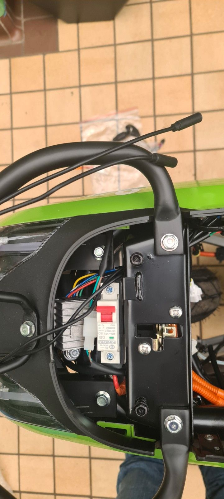

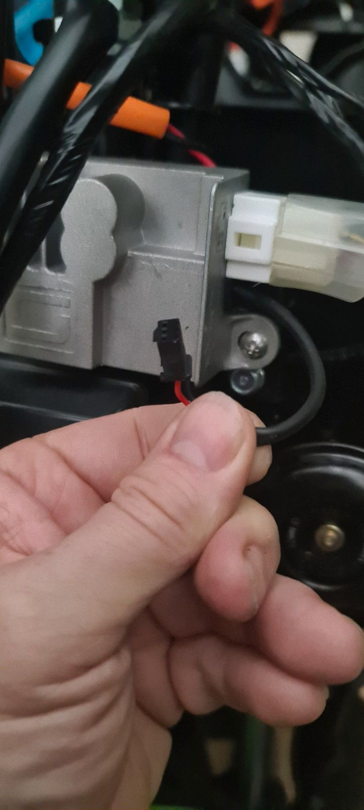

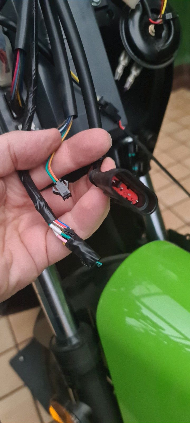

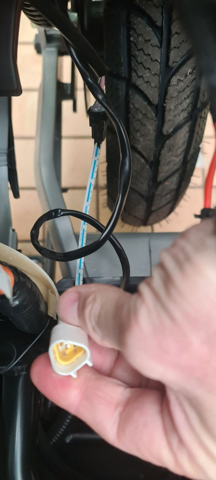

Hallo !
Neu hier :) Haben eine vmoto cux gekauft , nah ja.... 10 stuck... von Ritchie Bros ..
Das sind die grune miet versionen. Die kann mann normalerweis mit app bedienen und mieten.
Viele werden jetzt gunstig angeboten auf Marktplaats (punkt) NL.
Habe jetzt contact / schlussel montiert und neue alarm module mit fernbedienung , start , lauft alles ok... fast.
Da sind soviel kabels nog nicht angeslossen und ein teil is einfach offen... :o
Die Cux hat kein : 1,2,3 stufe , bleibt auf stufe eins , links , rechts schalten bringt nichts.
Cruise control funtkioniert nicht , kabel is allerding da , nicht angeslossen.
Hinten ist platz fur ein koffer , koffer hat licht und electronische schloss sperre.
Sitz offnet mit kabel , aber hat auch ein electro schloss , geht aber nicht
Ecu sendet bluetooth name : NIU-6261
Weiter kein daten vorhanden.
Wer erkannt auf die foto's die verbindungen und funktionen ?
Vielen Dank , entschuldigen Sie mein schlechtes Deutsch ;)

Ro Derrick hat geschrieben: Fr 11. Okt 2024, 21:01
Die Fahrstufen können auch im Controller deaktiviert sein.
Einige Stecker sehen aus als ob sie zusammen gehören.
Olli

Re: Cux Miet-Version ( GO )
Beitrag von Ro Derrick »
Unteres bild grun orange kabel ist die "cruis control" taste.
Ja einigen können zusammen , möchte es aber sicher wissen vor das es knallt....

Ist zwar schon fast 1 Jahre her aber Ro Derrick hast du es geschafft Cruise Control zum laufen zu bringen?
Hab die gleiche Version und bei mir gehen ebenfalls die Fahrstufen nicht und CC auch nicht. Außerdem hab ich keine Möglichkeit der Sitz durch drehen am Zündschloss zu öffnen. Geht nur per Fernbedienung. Du sagtest bei dir ist es genau anders herum. Also Schlüssel geht aber Fernbedienung nicht.

Neuer, großer Akku (60V 43ah) ist auch verbaut indes gibt ein Schnellladegerät. Die CC und fehlende Fahrstufenauswahl sehe ich nicht als Problem. Einzig der Sitz bzw. die fehlende Funktion diesen mit dem Zündschloss zu öffnen nervt.
Ja, der Roller war dafür was er kann sehr günstig und deswegen tun die fehlenden und meiner Meinung nach unnötigen Funktionen nicht weh.
Ich hoffe noch irgendwo Infos zu erhalten ob einfach das Zugseil fehlt oder ausgehängt ist. Wenn das mit dem Sitz gelöst wäre, dann bin ich zufrieden und alles ist gut.
