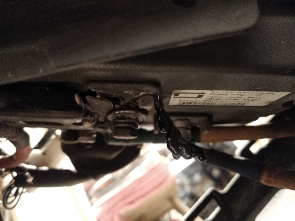

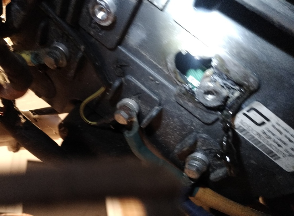

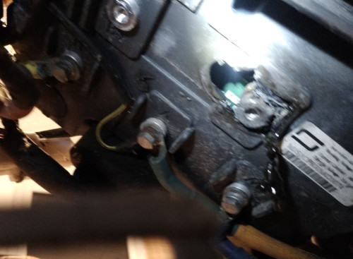

Ein Jahr ist um seit dem letzten Beitrag und die Max hat 20tkm mehr auf dem Tacho. Die eine ist bei 55tkm, die andere bei 17tkm.
Aufgetretene Fehler waren ein zu warm gewordener Anschluss: Ich hab das dann gereinigt, mit Harz verschlossen und Kupferscheiben beigelegt. Ich muss wohl die Verantwortung bei mir suchen, ich hab den Controller im Jahr 2022 nach einem Softwareupdate beim Hersteller wieder eingebaut.
Hat mit einer nochmalig erforderlichen Pfuschreparatur dann bis Juli gehalten, das Gewinde war danach etwas überdreht. Habe dann einen anderen Controller eingebaut, den ich noch da hatte. Den Originalen muss ich richtig verarzten, entweder das Gewinde eine Nummer größer in den Bolzen schneiden oder einen Helicoil setzen, dann kommt er wieder rein...

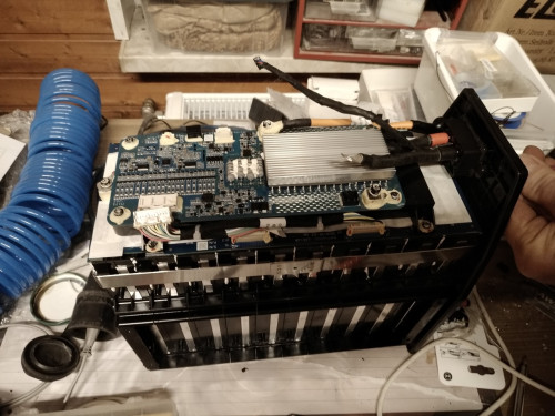

Im Dezember meine offensichtlich jährlich erforderliche "Batteriewartung" durchgeführt: Wenn ich mich nicht verzählt habe, arbeitet nun die vierte Buchse in der Batterie. offensichtlich überleben die Teile nur rund 300 Steckvorgänge bis die Hochstromkontakte weg schmoren. Ich hab es auch schon mit hochleitfähigem Graphitfett probiert - der einzige Unterschied scheint im entstehenden Geruch zu liegen, wenn eine Buchse weg schmort.

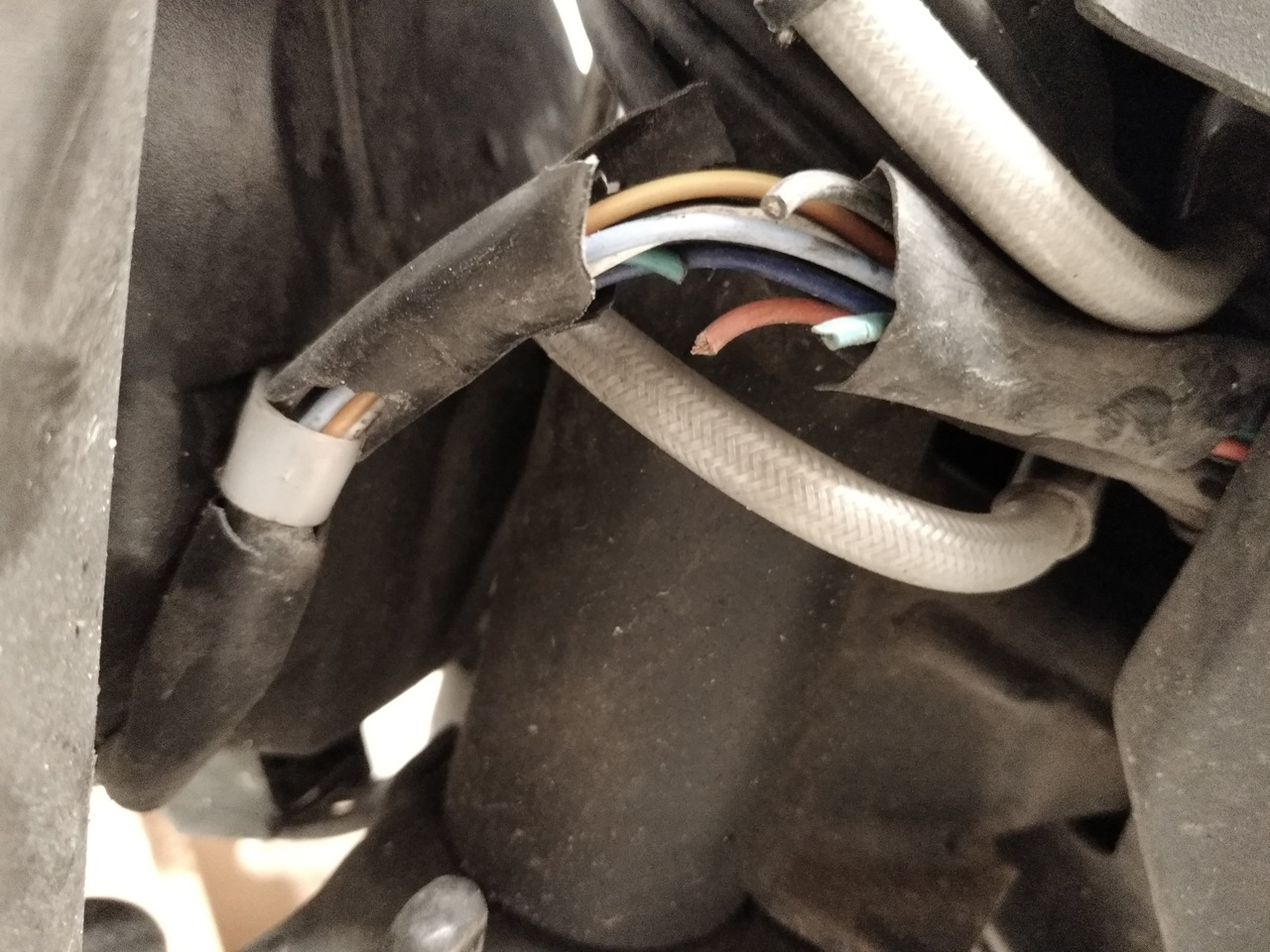

Im Februar ging dann plötzlich das Licht nicht mehr. Die Fehlersuche ergab, einen Kabelbruch am Steuerrohr. Nun wusste ich auch, warum das "Angeleye" bei diese Max nie geleuchtet hatte
