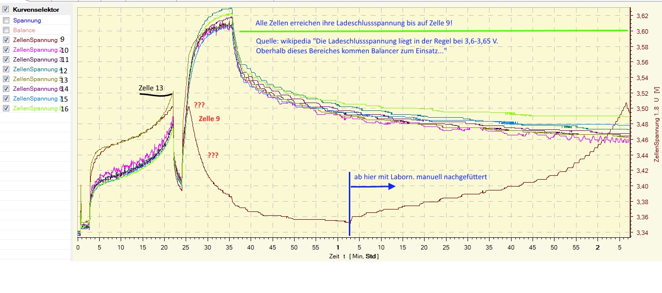

hat von Euch jemand eine Idee, was hier Zelle 9 für ein Theater veranstaltet?
Morgen werde ich diese mal unter Last beobachten.
Das ist doch ein recht ungewöhnlicher Zeitpunkt, mit der Spannung runter zu gehen, bevor das Ladegerät abschaltet.

ja, LED's haben meine auch. Und leuchten tun die ab 3.5-3.6V auch (weiß ich jetzt nicht mehr so genau), so auch eben bei Zelle 9.
Vermute dann doch, dass mit der Zelle alle i.O. ist.
Das ist das Bild beim Laden mit dem Originallader nach dem Nachladen der Zelle 9 mit dem Labornetzteil. Ich habe hier versäumt, die Zelle wieder auf gleiche Höhe der restlichen Zellen zu entladen. Komischerweise führte aber deren Spannungshöhe (auf über Ladeschlußspannung) nicht zum Stop des Ladevorgangs. Hier scheint also die Gesamtspannung (aller 16 Zellen?) für das Ladeende ausschlaggebend zu sein.
Alle anderen bleiben dann natürlich unter der erwarteten Ladeschlußspannung. Auch noch unerklärlich für mich: Spannung der Zelle 9 steigt unproportional zu den anderen. Wenn man mal den Anfangs-Spannungswert der Kurve zu Zelle 9 mal gedanklich nach unten schiebt, ist diese nicht deckungsgleich mit der Ladekurve der restlichen Zellen. Aber das ist wohl ein "elektrotechnisches Gesetz".

vielleicht messe ich zuviel, mache mir zu viele Gedanken. Morgen logge nochmal unter Last und das Laden.
Wenn zuerst die Zellen 7 und 8, 15 und 16 beim Laden voreilen, Zelle 5 und 13 unter Last einbrechen (meine bisherigen Erkenntnisse, seit ich - gezwungernermaßen - selbst messe), und jetzt auch noch Zelle 9 auffällig wird und das nach 2 Jahren guter Pflege, verunsichert mich das ein wenig. :cry:
In den nächsten Tagen werde ich mal beobachten, ob sich die Zelle 9 nicht doch wieder einkriegt.Wohlgemerkt, ich hatte es ja versäumt, die Zelle 9 auf das gleiche Niveau wie die anderen zu entladen (nach der Einzelaufladung).

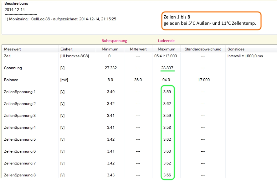

Zellen 1 bis 8:
Zellen 9 bis 16:
habe auch mal wieder mit den Junsis gemessen. Oktober war das letzte Mal. Habe am 14.12. 3 mal hintereinander mit dem Ladegerät des Rollers alle Zellen zusammen geladen (alle Zellen hatten vor Beginn ca. 3,42V) bis Abschaltung Ladegerät und 2 Minuten Wartezeit jeweils dazwischen. Jedesmal kamen weitere Zellen zur 3,6V-Marke hinzu. Zur Erinnerung: in meiner Zellensammlung (16s) sind 4 Gesellen, die gerne weit nach oben klettern und dem Rest keine Chance geben. Einige konnte ich scheinbar durch wiederholtes Laden anheben, obwohl die voreilenden Zellen am Balancieren (die Balancer leuchten dann wie eine Weihnachtsbaum-Lichterkette :mrgreen: ) waren.

Ich würde mich lediglich mit der 3.67V-Zelle befassen, der Rest liegt derart dicht beieinander, dass wir da deutlich im Rahmen von Messungenauigkeiten spekulieren würden.
Bei der 3.67V-Zelle wäre allerdings meine erste Prüfung, ob da irgendwo ein Übergangswiderstand einfließt, z.B. weil evtl. die Messleitung nicht an der Zelle endet, Korrosion zwischen Zellverbindern, ...
Sieht das alles ok aus, dann würde ich die Zelle mit einer Glühbirne etwas herunterholen (ca. 3.55V) und nochmals den Ladevorgang überwachen.
