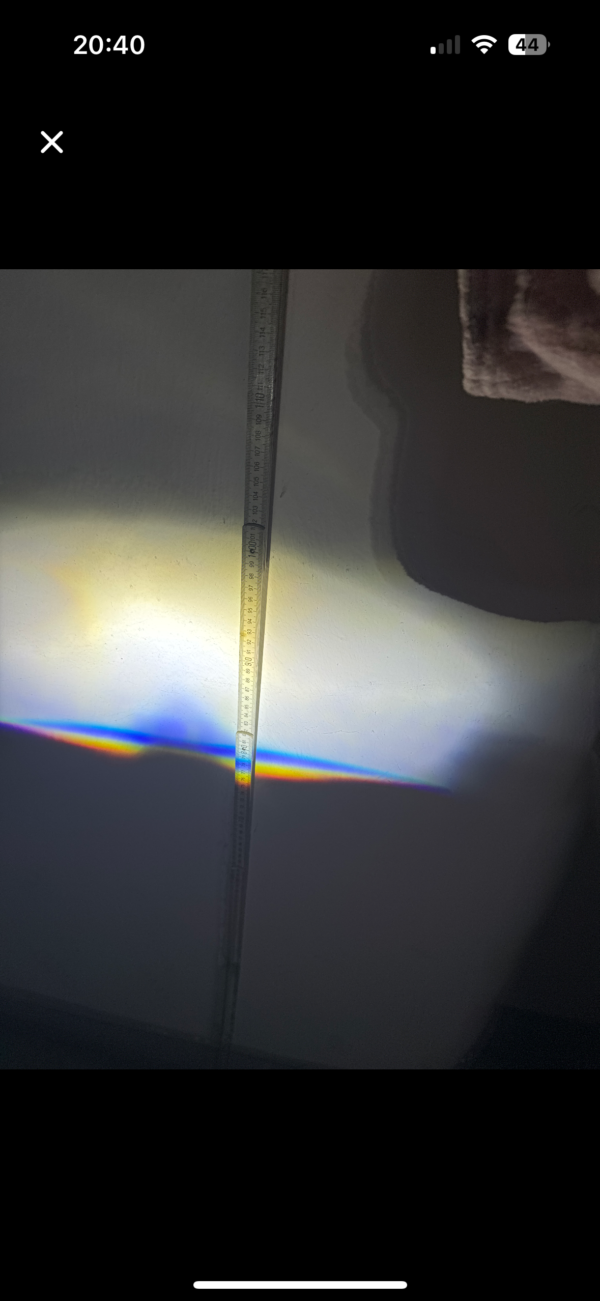

ich habe gerade mein Fernlicht überprüft. Ich habe die Lampe aus 2 m Entfernung gemessen, und die Höhe ist wie auf dem Foto (78-101 cm). Ist das zu hoch? Jedes Mal, wenn ich nachts fahre und das Fernlicht einschalte, habe ich das Gefühl, dass es zu hoch ist, aber ich weiß nicht, wie ich es selbst einstellen kann.
Danke für eure Hilfe!

so...
ab ca 1:20 min
Für Motorradfahrer gibt es übrigens eine ganz ähnliche Möglichkeit zur Überprüfung der Scheinwerfer-Einstellung, indem Sie sich ca. 5 m vor einer Hauswand gerade auf die Maschine setzen: „Der Abstand zwischen Wand und Scheinwerfer beträgt 5 Meter. Die Höhe vom Boden bis zur Scheinwerfermitte (h) wird auf die Wand übertragen. Die Hell-Dunkel-Grenze des eingeschalteten Abblendlichts muss sich 5 Zentimeter unter dieser Markierung befinden.“ (SCAN & TEACH® – DEGENER)
ab ca 1:20 min

Er meint wahrscheinlich, welche Stellschraube er bewegen muß dafür. Wo sich die überhaupt befindet.
Miumon110 hat geschrieben: So 5. Okt 2025, 22:25 [....] habe ich das Gefühl, dass es zu hoch ist, aber ich weiß nicht, wie ich es selbst einstellen kann.
