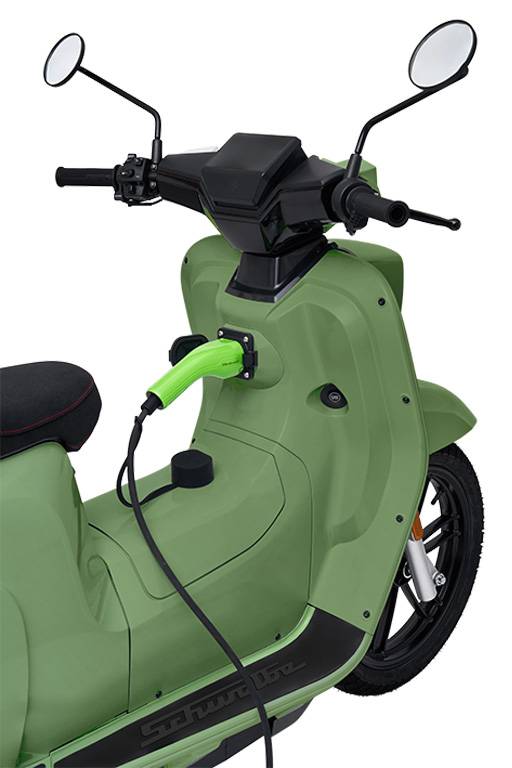

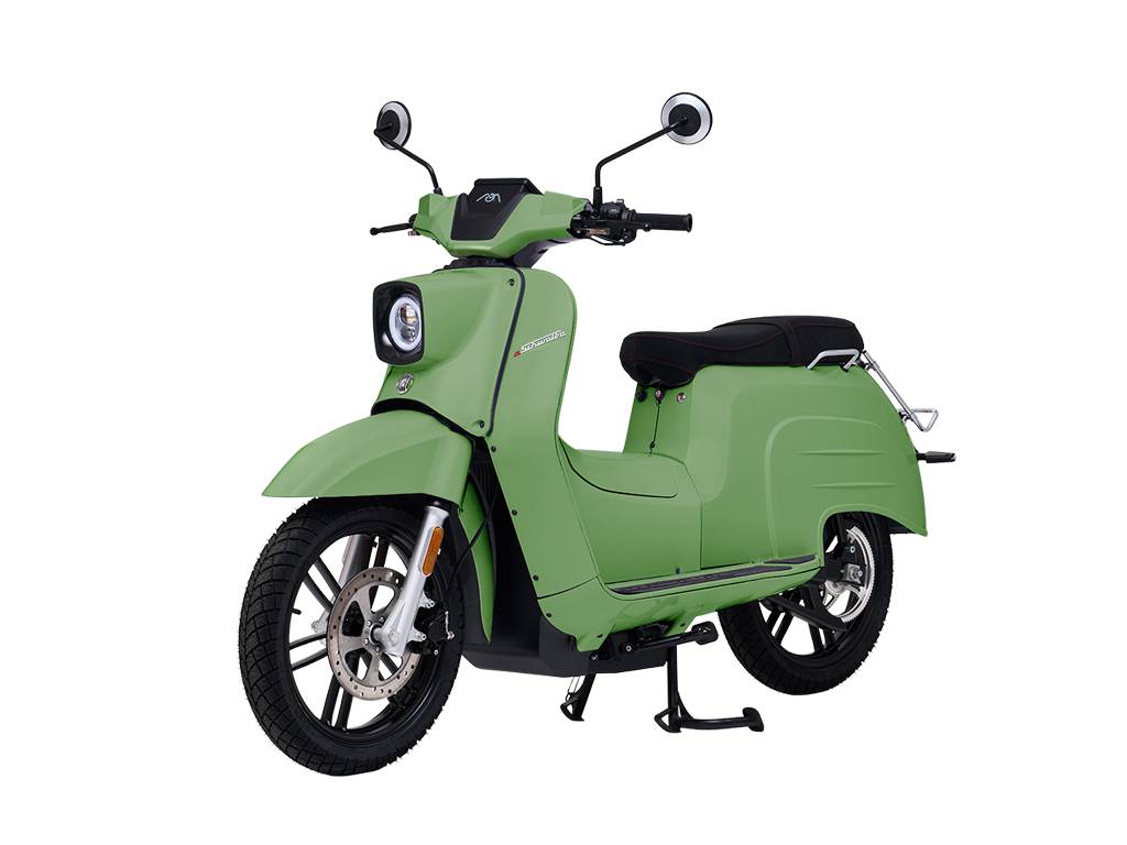

- E-Schwalbe https://www.my-schwalbe.com/eschwalbe-9 ... ender.html

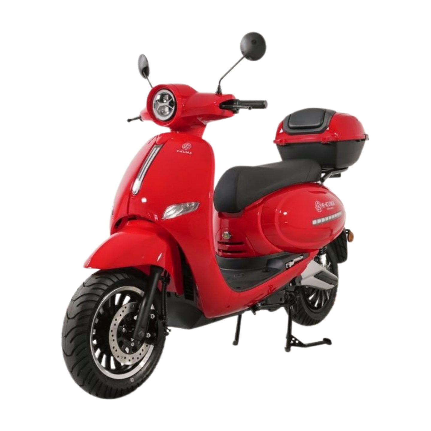

- und falls die Uranus-Karosserie als Retro durchgeht, gäbe es auch den E-KUMA Sun+ südlich von Hamburg.
https://e-kuma.de/produkt/elektroroller ... 0w-90-km-h

Die Schwalbe kommt eher nicht so in Frage. Das ist für mich mehr Moped als Roller, holt mich nicht so ab - vor allem für den Preis.

Z. B. eben URANUS R, SUN S+ und SUNSHINE 4.0/6.0.
Nicht alles ist da gleich. Mal 60 Volt mal 72 Volt und Akkus, Motoren und freigegebene Leistung, aber auch sonstige Austattung, kann sich unterscheiden.
In China arbeiten aber Werke mit Verschiedenen Entwickerteams zusammen und die Produkte und das Design sind nicht so nach Marke getrennt, wie wir dies kennen.
Trinity gestaltet da mehr am Produkt mit als Andere. Die Sitzhöhe wird aber bei allen ähnlich sein.
Die Fima TISTO aus dem Schwarzwald (offenbar mit "eigener Protuktion nach Automobilstandards") ist hier im Forum vielfach in Diskussion über Themen, die nichts mit den Fahrzeugen zu tun haben, wie die in China das Werk verlassen. Zur Kundenbetreuung bei E-Kuma oder Trinity habe ich hier jedenfalls positiveres gelesen. Bei TISTO gibt es die Roller auch mit ABS. Meine Zurückhaltung mich dazu zu äußern bleibt aber, weil mir auch das Wissen fehlt, wo in China genau ein Schwarzwald liegen könnte.
Uranus R Basisaustattung 72V 29Ah Leistung kurzzeitig bis zu 6 kW Dauer 3 KW (vermutlich mit zwei Akkus etwas höher), hohe Zuladung mit 215 kg (Akku zählt dabei wohl mit)
SUN S + Austsattung mit 72V 60Ah Leistung kurzzeitig 9kW Dauer 5 kW Sitzhöhe 79 cm (sollte Ihr vielleicht testen, wenn der in Frage kommt)
E-Kuma hat den SKY mit Old Style Vespa-Look nur als 45er, gibt dafür aber eine Sitzhöhe von nur 76 cm an (wäre wohl besser). Der Trinity Romex R könnte also auch eine niedrigere Option, bei mehr als 45 km/h sein. TISTO und E.F.O. (EV5000) haben die Karosserie auch im Programm, sogar mit ABS.
