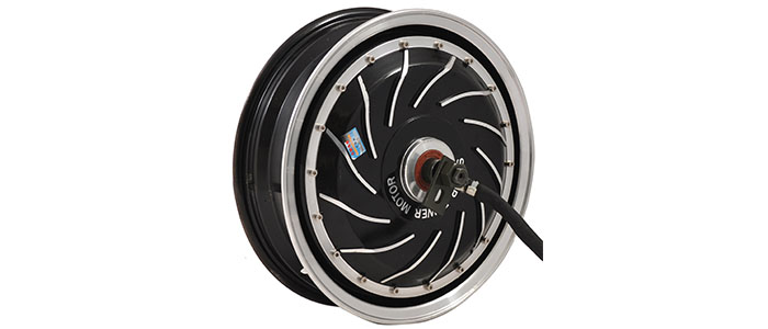

Das werden QS-Motoren sein, die da im Puma stecken.
https://www.cnqsmotor.com/product/qs-mo ... ic-scooter
Mit 3,5" breiter Felge der:
https://de.aliexpress.com/item/10050096 ... in_prod%3A
Die 12 kW-Version in 13" hätte Felgenbreite 4,25":
https://de.aliexpress.com/item/33020061 ... in_prod%3A
Die es auch mit dem Deckel gibt:
PS: Mehr Schrauben am Deckel der neuen V4-Version des Motors bedeuten vermutlich, dass Eindringen von Wasser besser verhindert wird.
