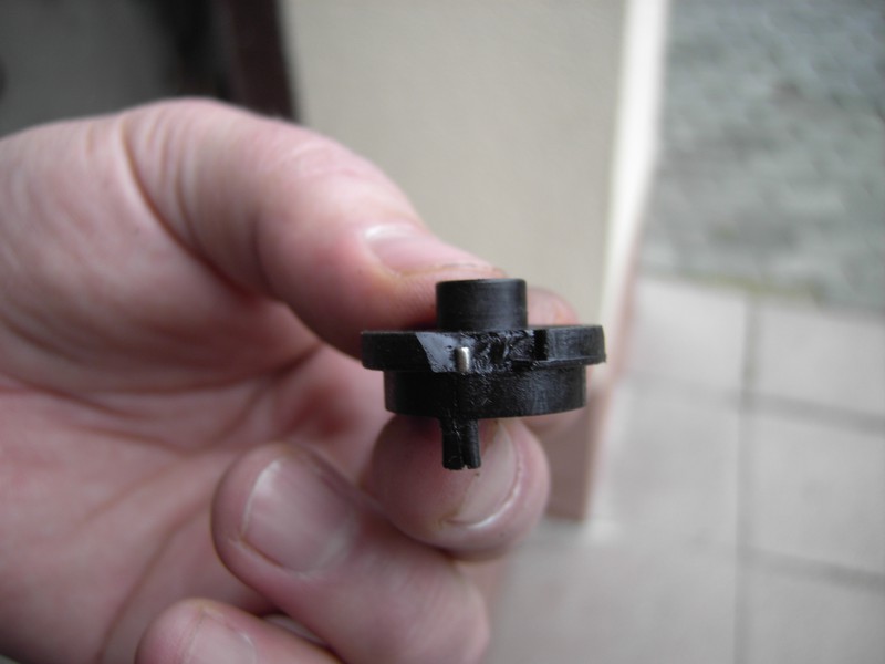

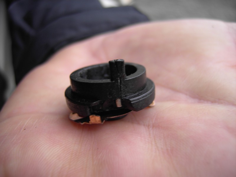

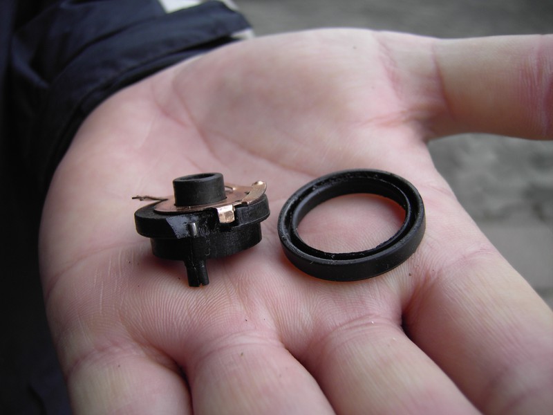

ich habe wohl des Rätsels Lösung gefunden: Dieses kleine Teil ist gebrochen:
Hier besteht keine Verbindung mehr, der Kreislauf ist unterbrochen:
Der Stift und das Plastik ist gebrochen:

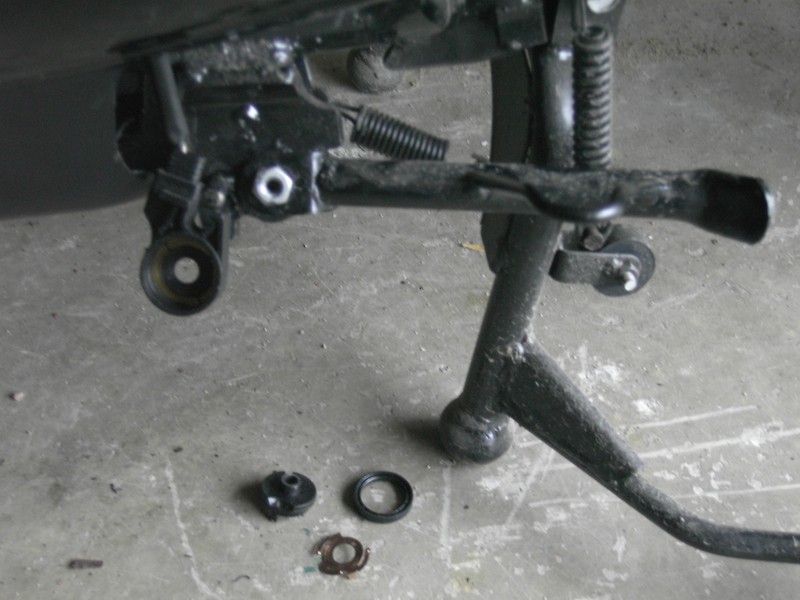

Das Teil befindet sich verschraubt am Seitenständer, wobei der Stromkreis unterbrochen wird,
wenn man den Seitenständer ausklappt (was ich aber nur 2 - 3 mal tat seit ich ihn habe Ende Okt. 14).
Die Schraube, die den Apparat am Seitenständer hält, hat sich evtl. während der Fahrt gelöst und ist abgefallen.
Das Ladegerät merkt wohl, hier ist der Kreislauf unterbrochen und lädt deshalb nicht.
Wie gesagt, ich habe den Seitenständer kaum genutzt, immer auf Hauptständer gestellt.

Ich denke, die beiden Probleme sind unabhängig voneinander. Zumindest wäre es der erste Roller, bei dem der Seitenständerschalter mit der Ladeelektronik gekoppelt wäre. Schließlich soll das Laden bei allen Stellungen des Seitenständers funktionieren. Normalerweise ist der Seitenständerschalter nur mit dem Controller verbunden.
Gegenprüfung: versuche herauszufinden, ob der Kontakt offen oder geschlossen ist bei Seitenständer oben. Dementsprechend die beiden Kabel am Seitenständer verbinden oder auch nicht. Bei korrekter Verkabelung sollte der Roller fahren können.
Ich gehe davon aus, dass auch danach das Laden nicht funktionieren wird. Da liegt ein anderer Fehler vor.
