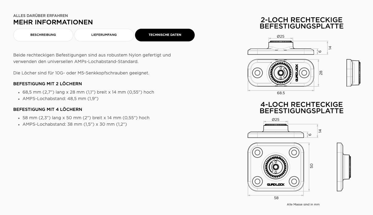

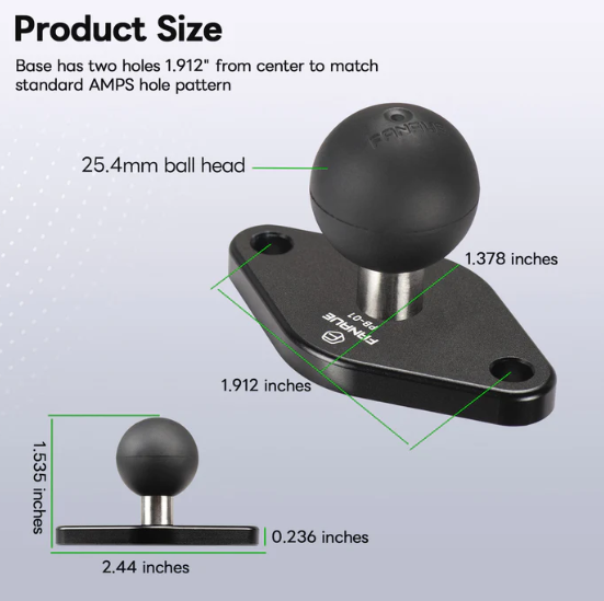

Benutzt hier jemand die Cockpitbrücke für Zero DS-Plattform aus dem Shop von Steckerbiker.de? Kann mir jemand mitteilen wie weit voneinander entfernt die Löcher der mitgelieferten Kugelaufnahme sind?
https://steckerbiker.de/produkt/cockpit ... r-x-kopie/
Ich bin am überlegen, ob man anstelle der der Kugelaufnahme einen Quadlock Base installieren kann.

Okay, ich antworte mir mal selber: 1,912 inches
Sollte also passen.
