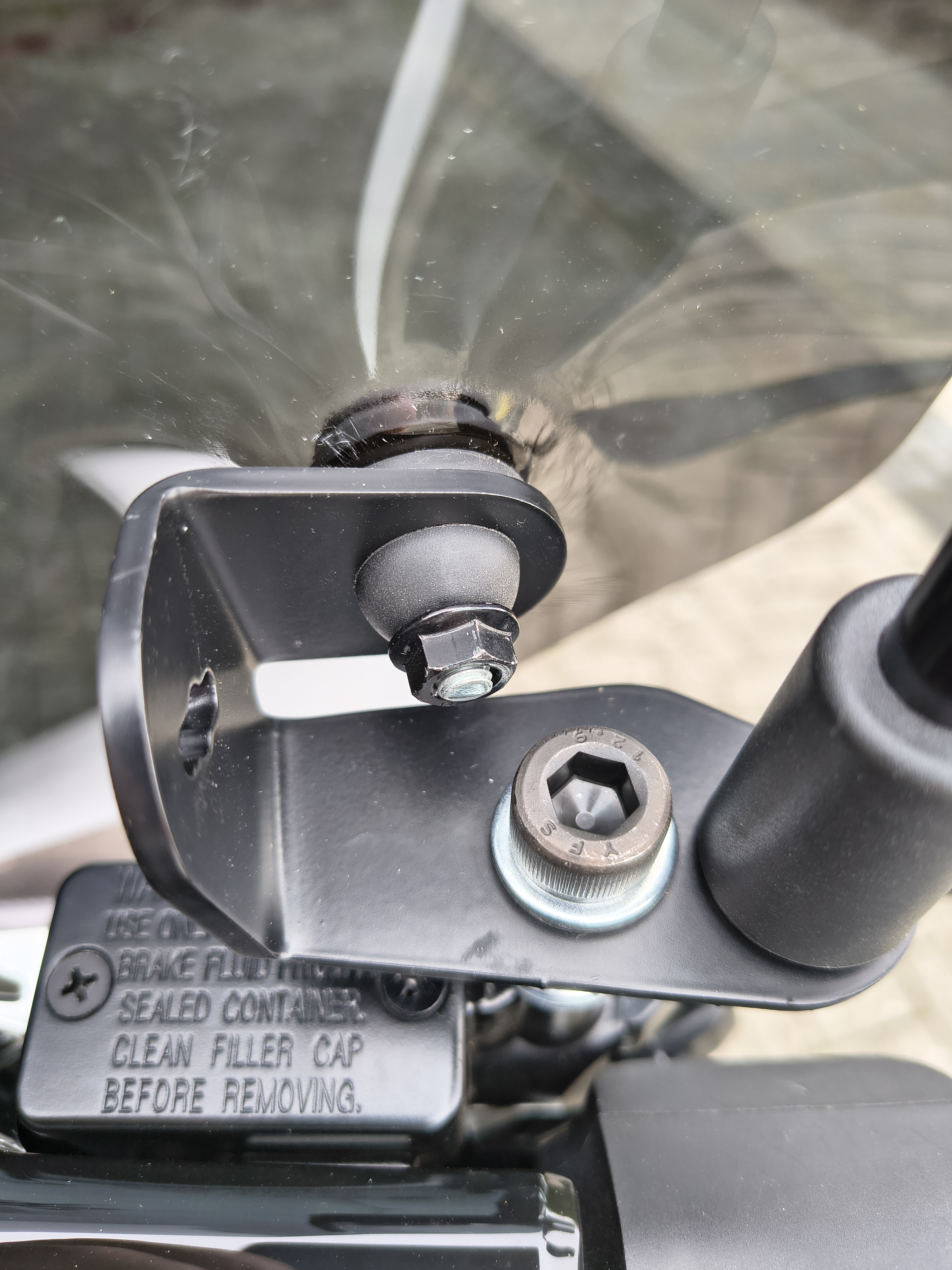

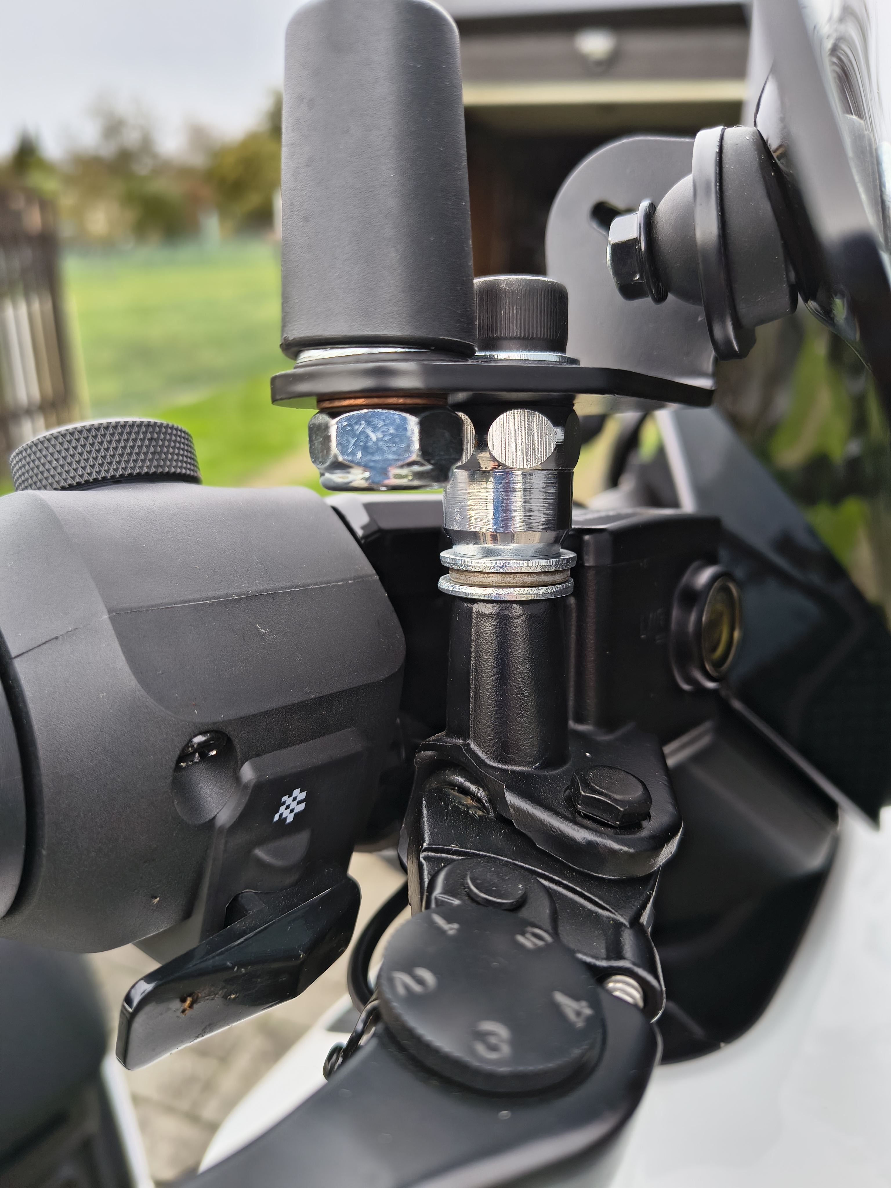

Ich muss mich meinen Vorrednern anschließen: Die Maßhaltigkeit ist nicht die beste. Auch bei mir sind die Montagepunkte am Lenker viel zu niedrig für die Bohrungen der Scheibe.
Ich hatte mir dafür aus meinen Beständen entsprechendes Material zusammen gesucht, um auf die richtige Höhe zu kommen.
Dafür sind dann aber auch längerre Schrauben nötig. Achtung - FEINGEWINDE! (1,25)

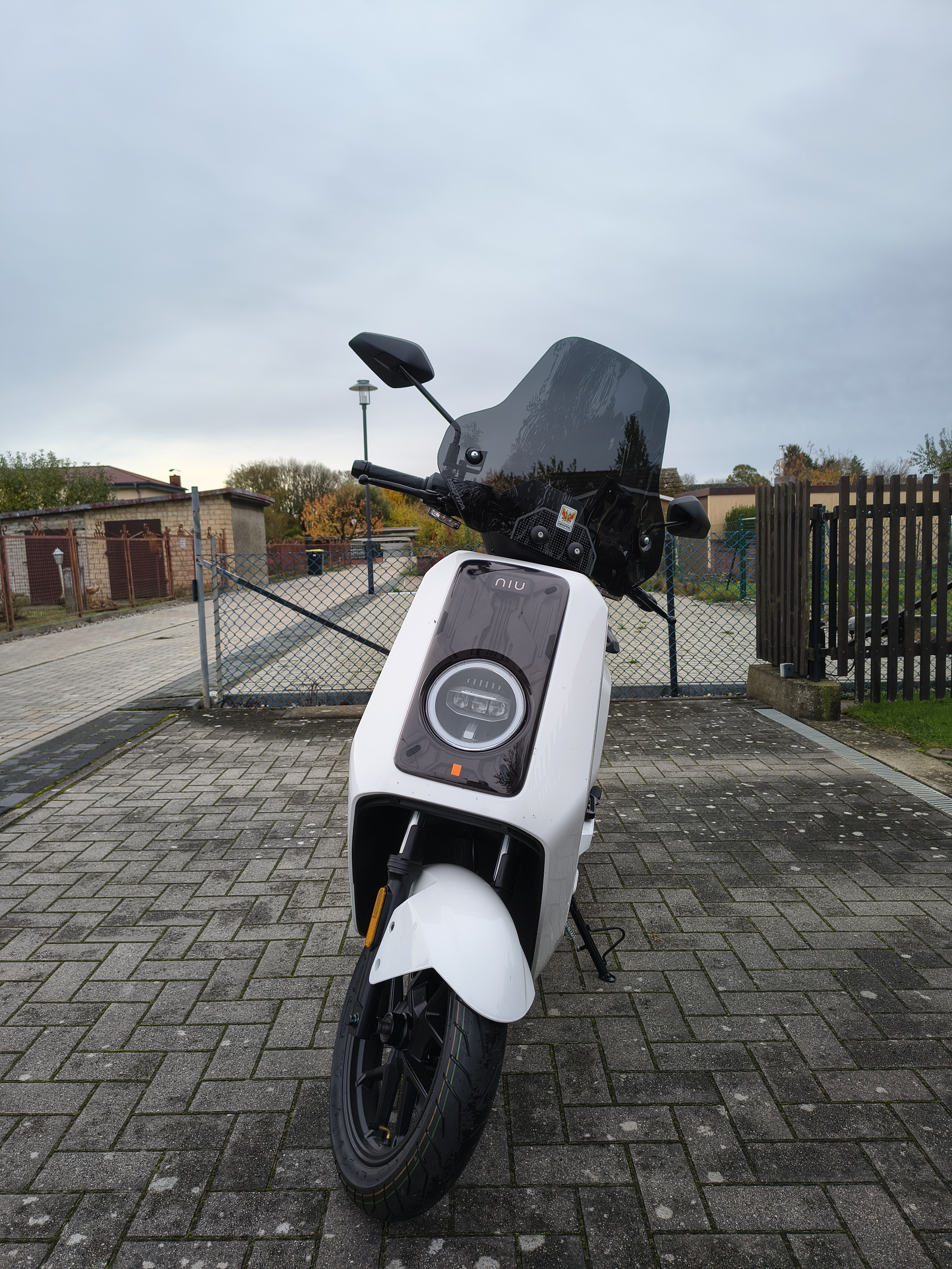

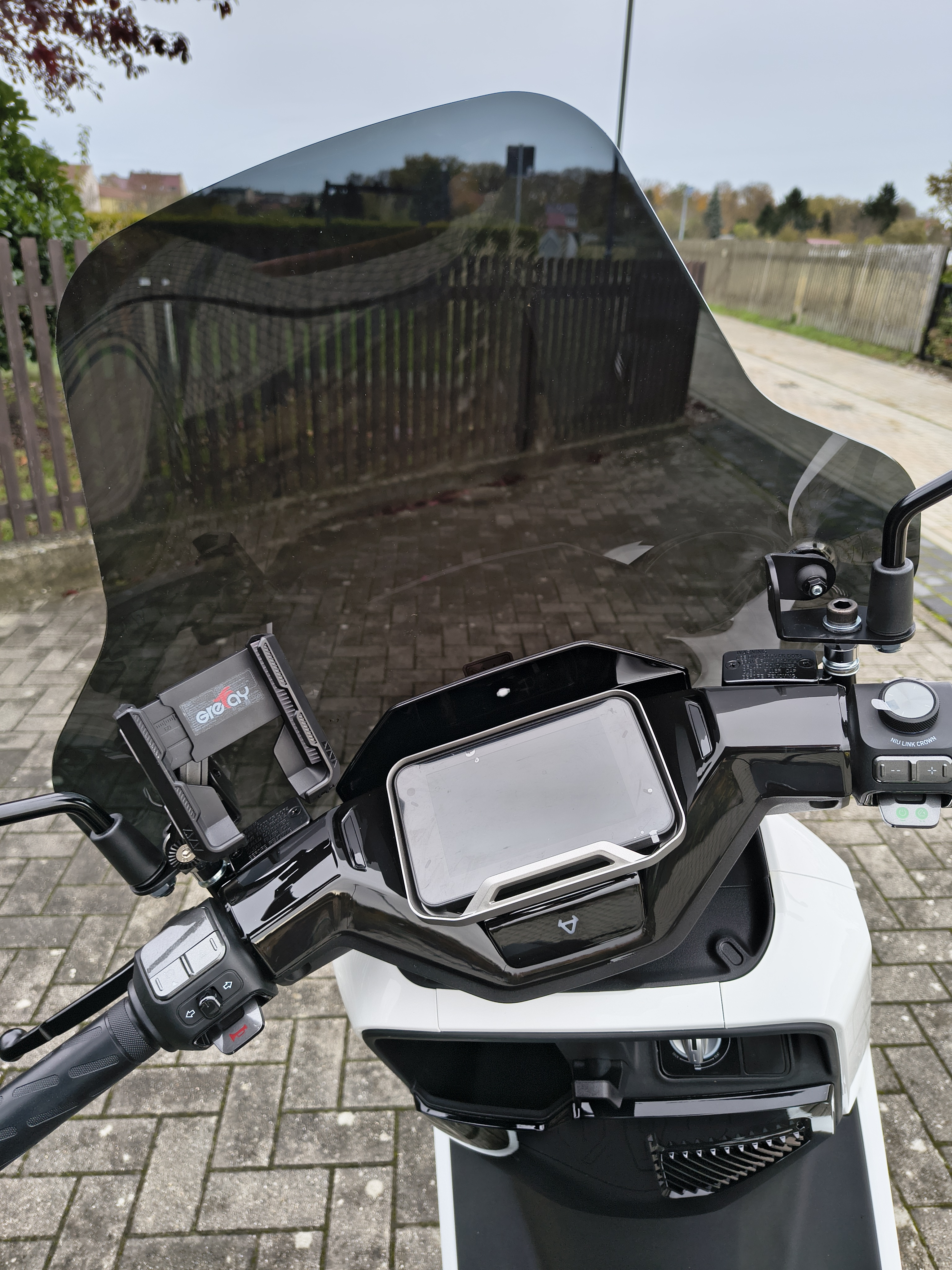

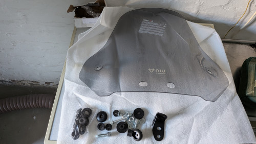

Hallo zusammen, wie versprochen ein paar Bilder meinerseits.
Sie stellen keinerlei Anleitung oder dergleichen dar, sondern zeigen, wie ich das Problem (vorerst) gelöst habe.
Eine vieleicht smartere Variante kommt vieleicht im neuen Jahr dann. Jetzt wollte ich es schlicht erst einmal ausprobieren und die letzten offenen Tage in diesem Jahr nutzen.
Aber manchmal sind die Provisorien die am längsten verwendenten und haltbarsten Dinge im Leben...

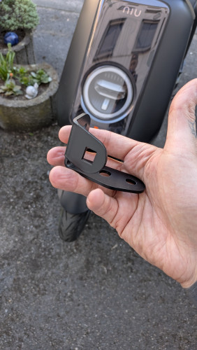

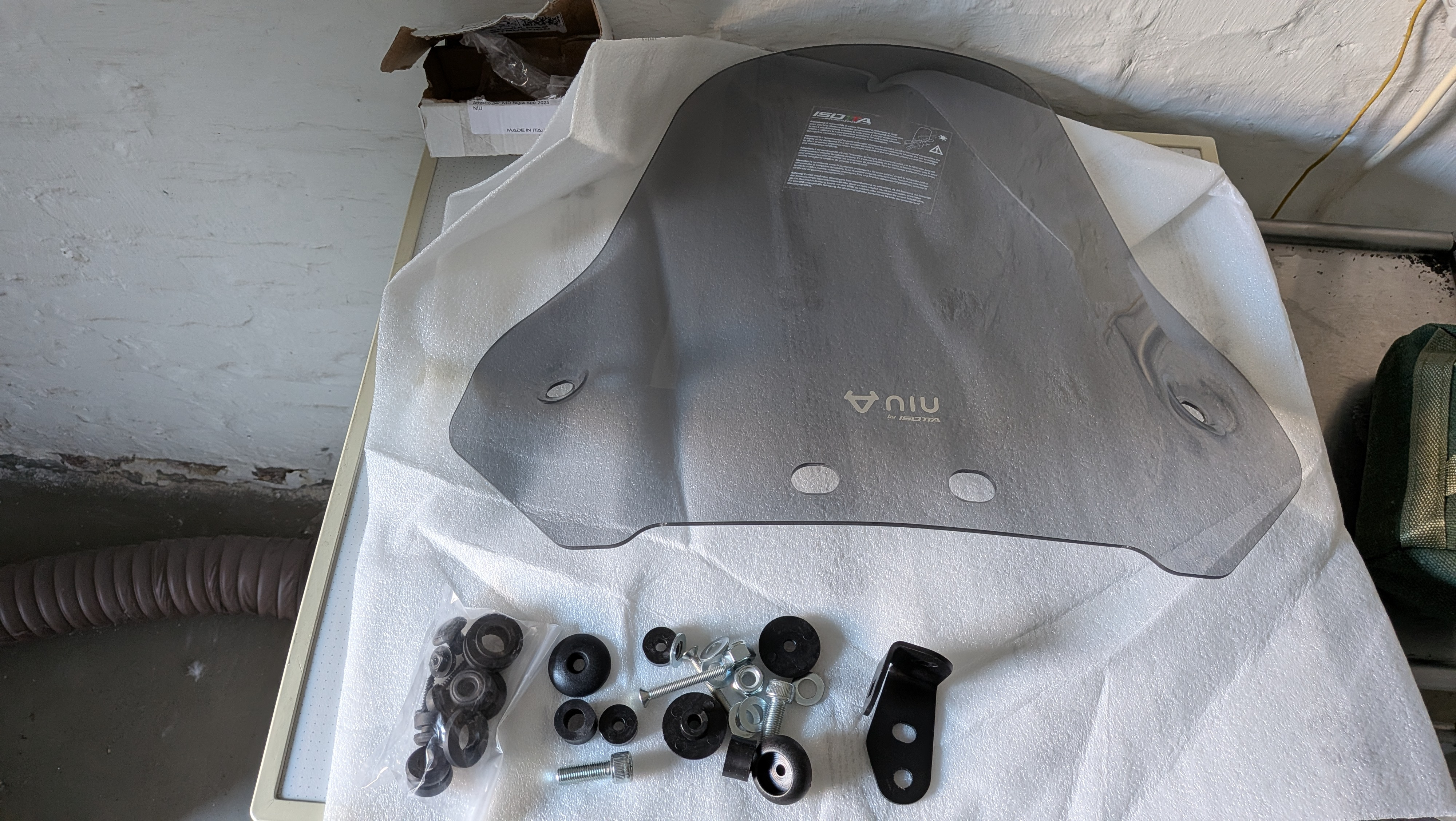

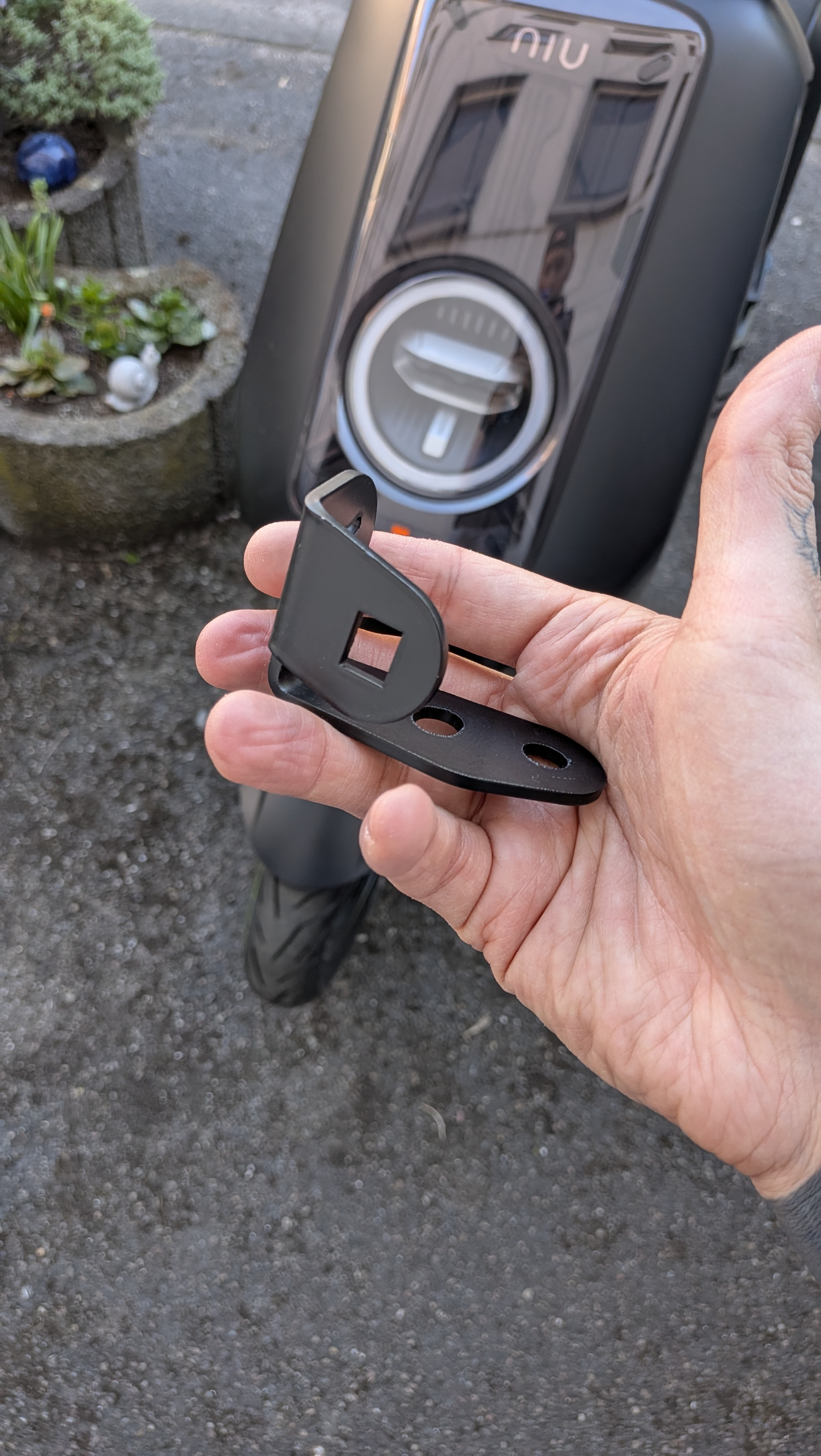

Howdy...hab meine isotta Scheibe bekommen. Aber keine Montageanleitung. Und ich habe auch nur eine Halterung für die Spiegelaufnahme zur Befestigung der Scheibe dabei. Sollten es nicht zwei sein? Ich freue mich auf eine kurze Rückmeldung.
Grüße
Stefan

Da fehlt eine Halterung.
