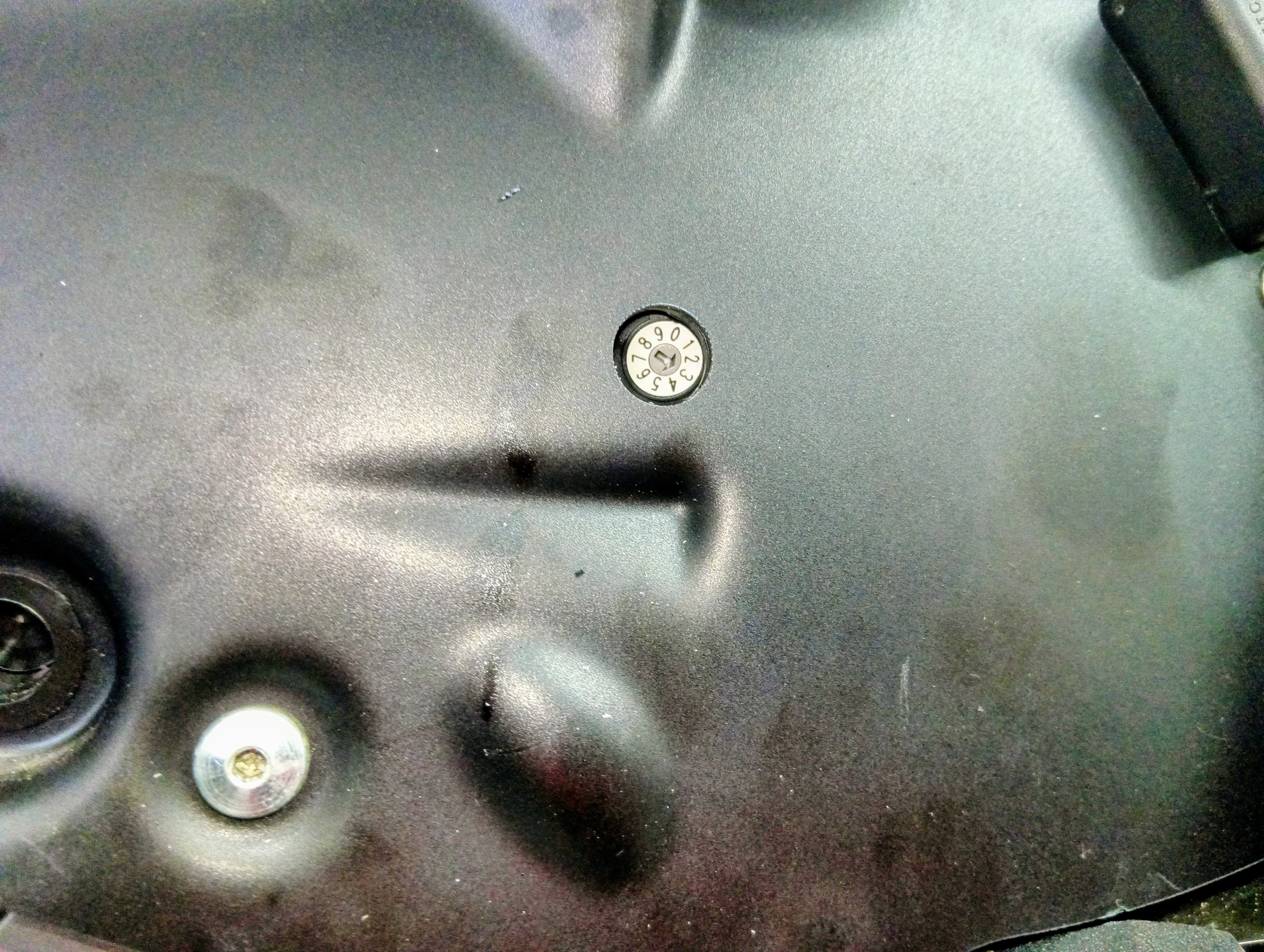

Weil ich ein bisschen lästig bin, hier noch ein paar Bilder zum Kettenöler.
Der Tank liegt rechts unter der Verkleidung, mit einem Halteblech am Kühler befestigt.
Das notwendige Ventil wurde am Rahmen befestigt, dazu wurde der Stecker vom vorderen ABS Sensor verlegt. Die Ölleitung läuft dann unsichtbar hinter der Bremsleitung nach hinten am Rahmen entlang, über den Motor, folgt der Bremsleitung an der Schwinge unter die Radabdeckung und dann zum Hinterrad. Hier kommt dann eine Doppeldüse zum Einsatz:
Im Cockpit musste ein Taster mit Kontrollleuchte untergebracht werden:
Die Steuerelektronik wurde dann links hinter der Ladedose am Akku angeklebt, die Bedienung der Ölmenge erfolgt unter der OBD-Klappe
Beim Kofferträger bin ich auch weiter, da erfolgt heute die Probefahrt. Wenn gewünscht mache ich da auch Bilder.
