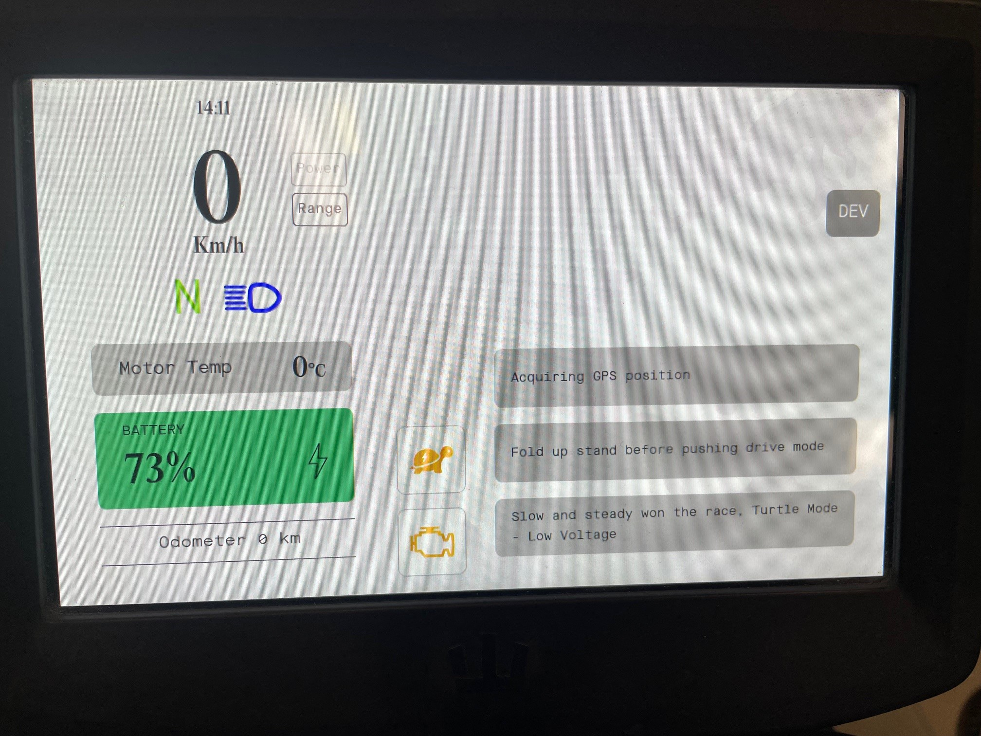

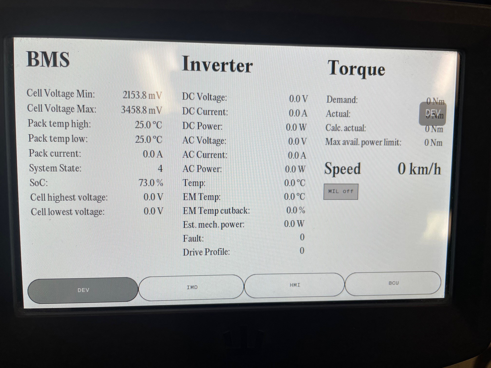

anbei 2x Bilder von dem Display.. leider hat das andere nichts geholfen :-(

Cell Voltage Min bei 2.1V erklärt das Verhalten. Noch bedenklicher ist Cell Voltage Max bei knapp 3.5V.
SoC von 73% verheißt auch etwas Ärger, eigentlich ist der Akku gut geladen, und ggf. nur eine Zellenbank down.
Hiobsbotschaft für Dich: ab jetzt sollte ein Profi ran und alle Zellenspannungen auslesen.
Variieren die alle querbeet in dem Bereich 2.1V - 3.5V, dann schlägt hoffentlich nur der Unterspannungsschutz des BMS zu. Hier wäre mit Glück mit einem passenden Ladeverfahren der Akku wiederbelebbar (mit kleinem Strom am BMS vorbei ..., unter Anrufung des Heiligen St. Florian, Schutzpatron der Feuerwehr: "Heiliger St. Florian, verschon meinen Akku, zünd andere an").
Liegen die Zellen bei ca. 3.3V aufwärts und nur eine Zellenbank bei 2.1V, dann sind die Chancen auf einen Akkudefekt leider recht groß. Auch das kann leicht behebbare Ursachen haben, z.B. unsauber ausgeführte Punktschweißungen, die sich gelöst haben. Auch hier muss dann erstmal sauber der nicht abgetrennte Teil der Zellen vorgeladen werden, bevor man man diese mit den benachbarten Zellen wieder verbindet. Ganz wenig Spaß würde ein Zellenaustausch machen, das ist halt eine gefährliche Angelegenheit, für die man passendes Werkzeug und Schutzausstattung haben sollte. Wobei das eigentlich für alle Arbeiten am Akkukasten gilt, Arbeiten daran sind hochvoltscheinpflichtig.
Hier muss also ein Profi in den Akkukasten "kriechen" und Messungen durchführen, um das weitere Vorgehen festlegen zu können.
Im Gegensatz zur SE kann ich Dir auch die Herkunft vom Akkusystem nicht benennen. Ich würde hier tatsächlich den Weg über eine Frage bei RGNT gehen und nach den Möglichkeiten fragen, oder gleich einen RGNT-Händler aufsuchen. Falls das keine Optionen sind, dann vorsichtig bei einem Betrieb für Akkureparaturen nachfragen.
