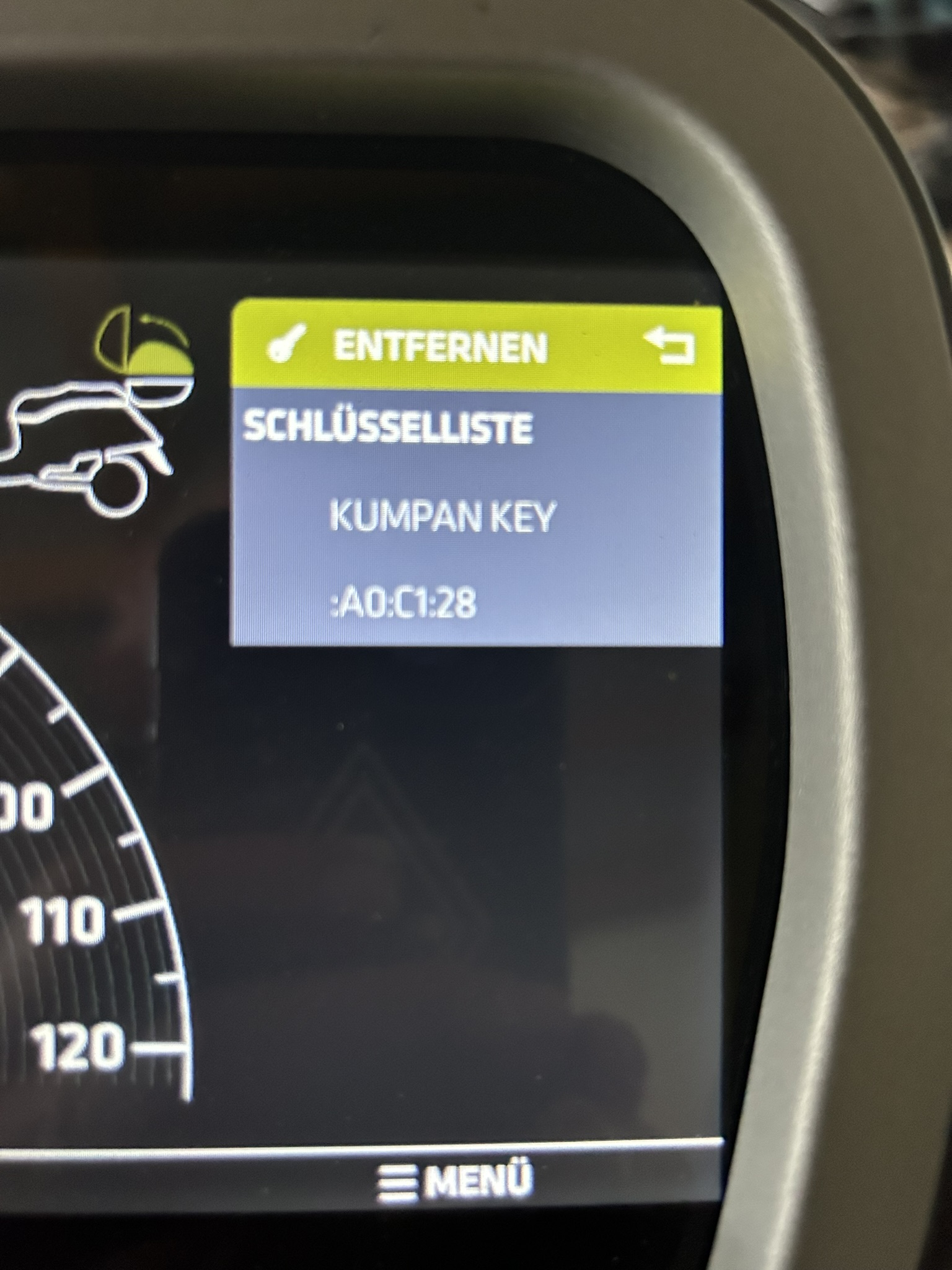

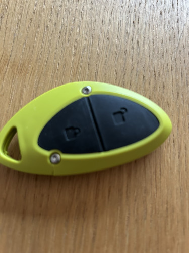

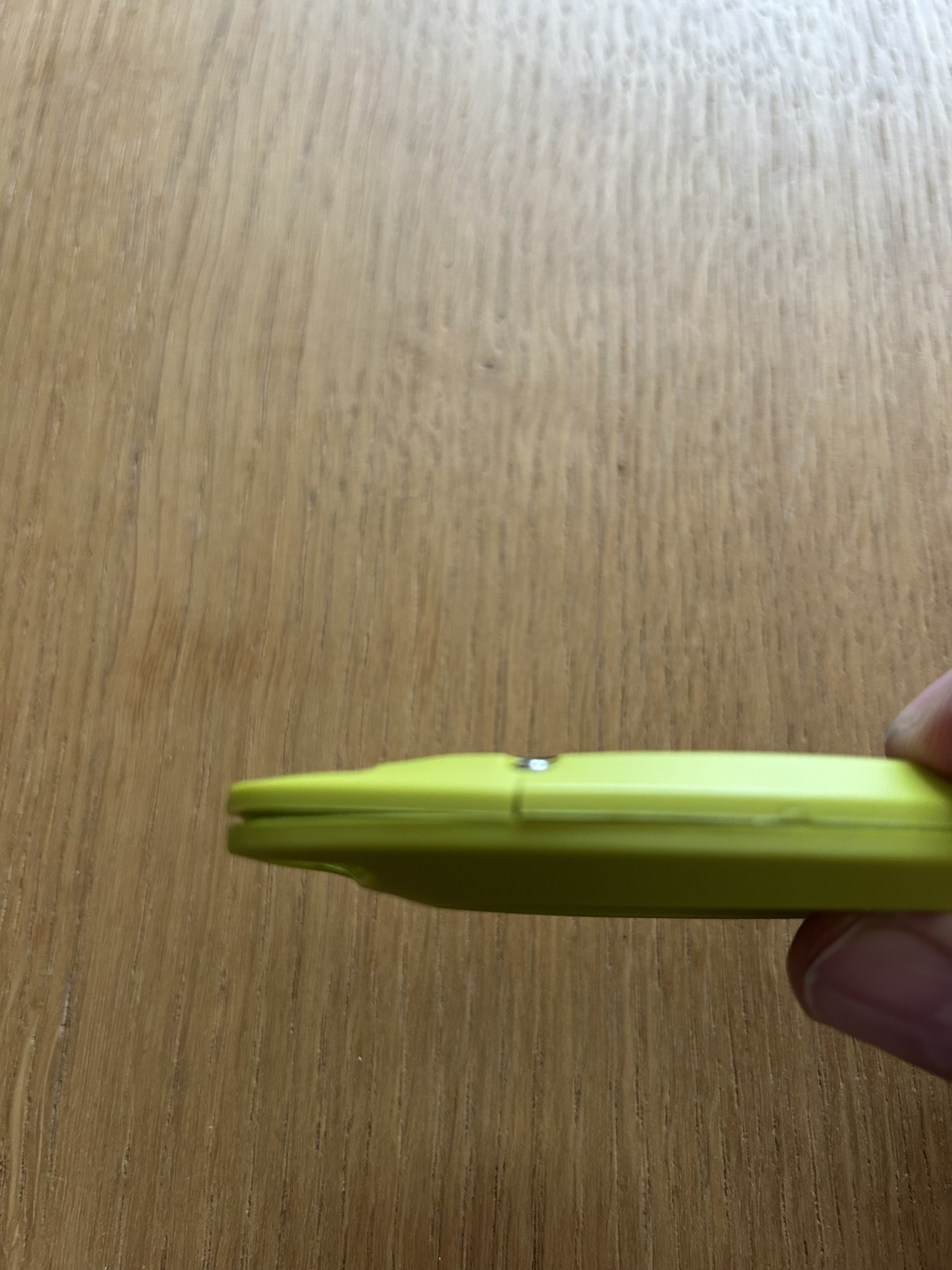

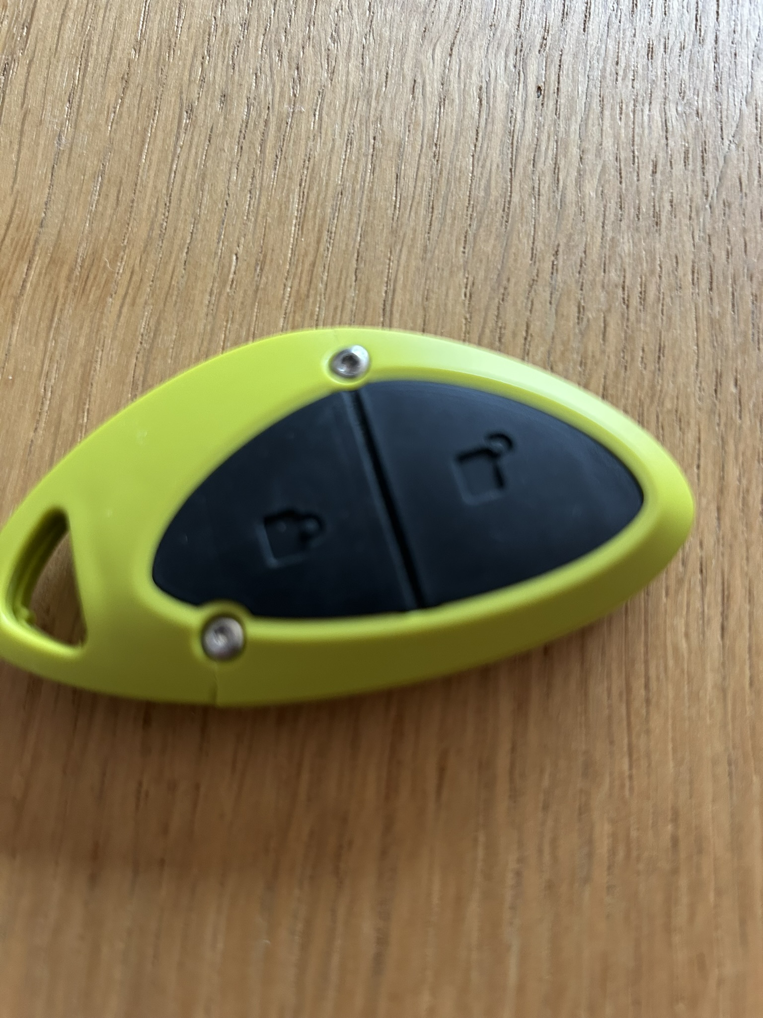

Leider hat sich nun meine Kumpan-Bluetooth-Key wohl verabschiedet (eventuell liegt es an einen kleinen Bruch im Gehäuse vgl. Screenshot). Jedenfalls kann ich den E-Roller nicht mehr mit dem Original-Schlüssel starten oder ein neues Handy mit LightBlue verbinden (dazu wird der Original-Schlüssel benötigt). Derzeit kann ich die Ignite lediglich über die LightBlue-App starten.

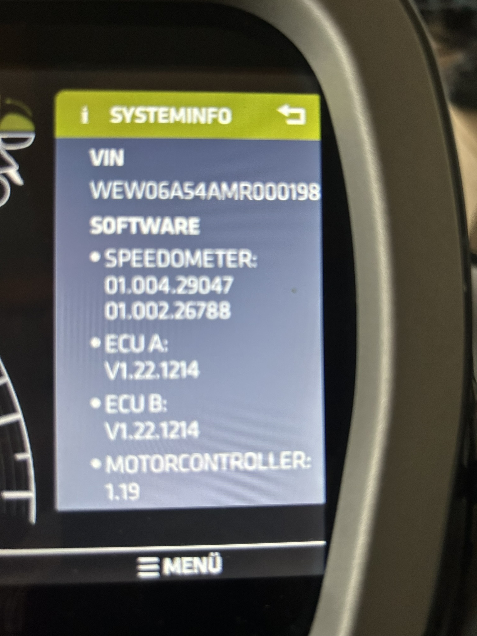

In den Screenshots sind die aktuellen Systemversionen meiner Ignite einzusehen.

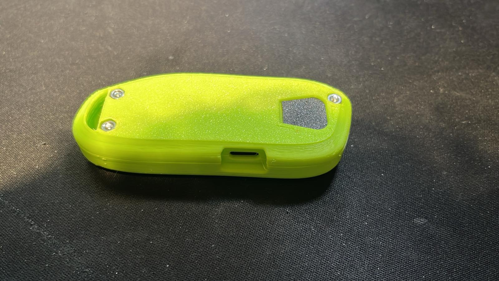

zusammen mit einem guten Bekannten habe wir einen Schlüssel-Bausatz gemacht.
Zusammensetzen ist in 5minuten erledigt.
In der funktionalität identisch zum originalen schlüssel!

ich sehe deine Softwareversion ist 1.22.1214
bei der ist bekannt, dass die ECU langfristig schaden nimmt.
ein Update ist dringendst zu empfehlen!

Anbei ein Bild des zusammengesetzten Bausatzes:
