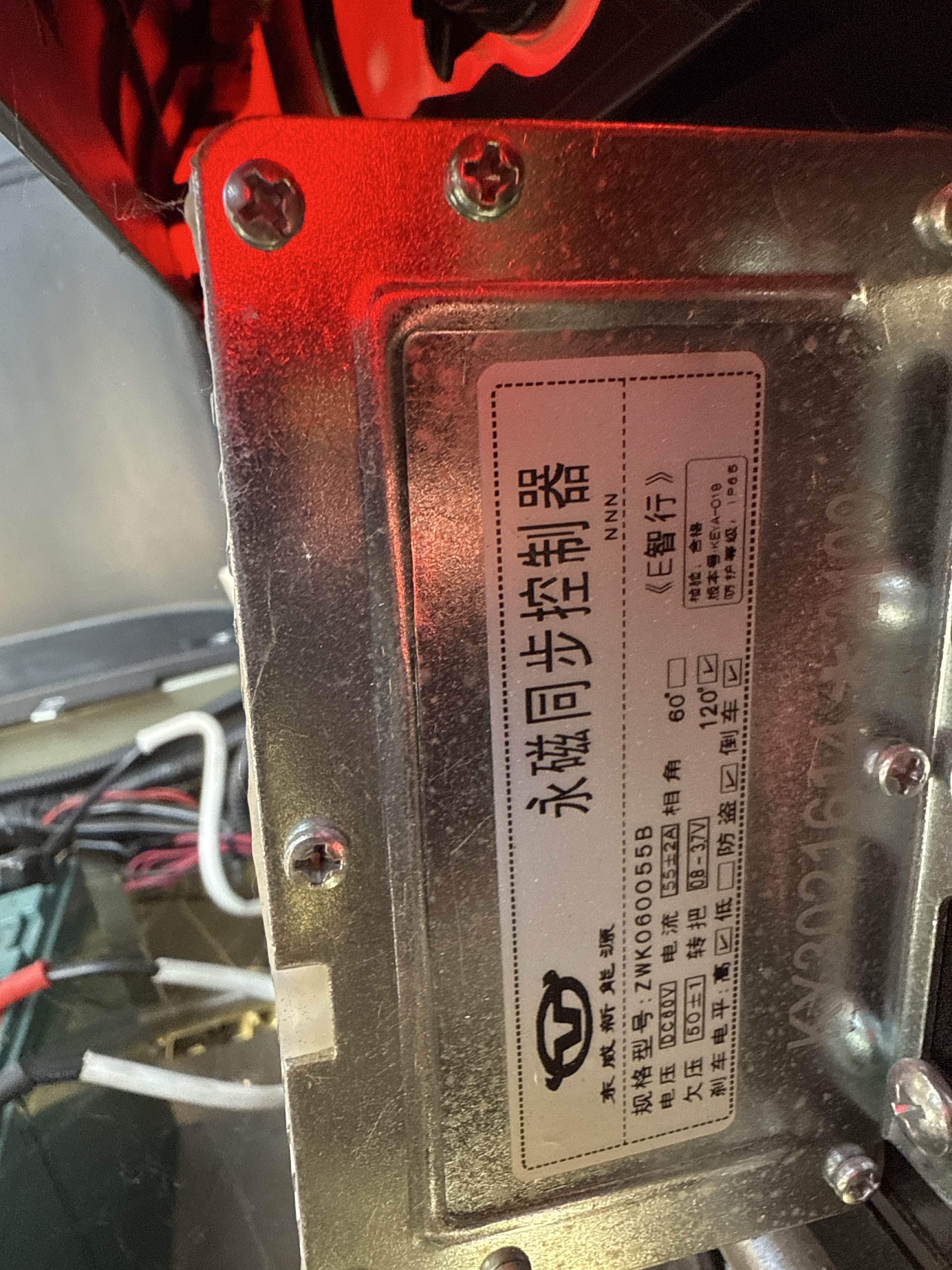

Die Nummer lässt darauf schließen, dass es ein Lingbo-Controller ist. Vielleicht stellst du mal ein Foto ein (unter Dateianhänge).
Meistens sind diese Modelle fest programmiert und es gibt keine serielle Schnittstelle, um da etwas zu ändern.
Was hast du denn vor?

Hier wäre noch das Foto des Controllers. Mein erworbenes gebrauchtes Fahrzeug fährt tatsächlich etwas zu schnell. Es fährt statt 15 km/h 20 km/h und ich möchte es auf 15 km/h drosseln, damit ich keinen Ärger bekomme. Ich hab das gleiche Modell 2x - einer drosselt exakt bei 15 km/h und der andere erst bei 20 km/h, sodass ich denke, dass ich das mit einer Programmierung lösen könnte.

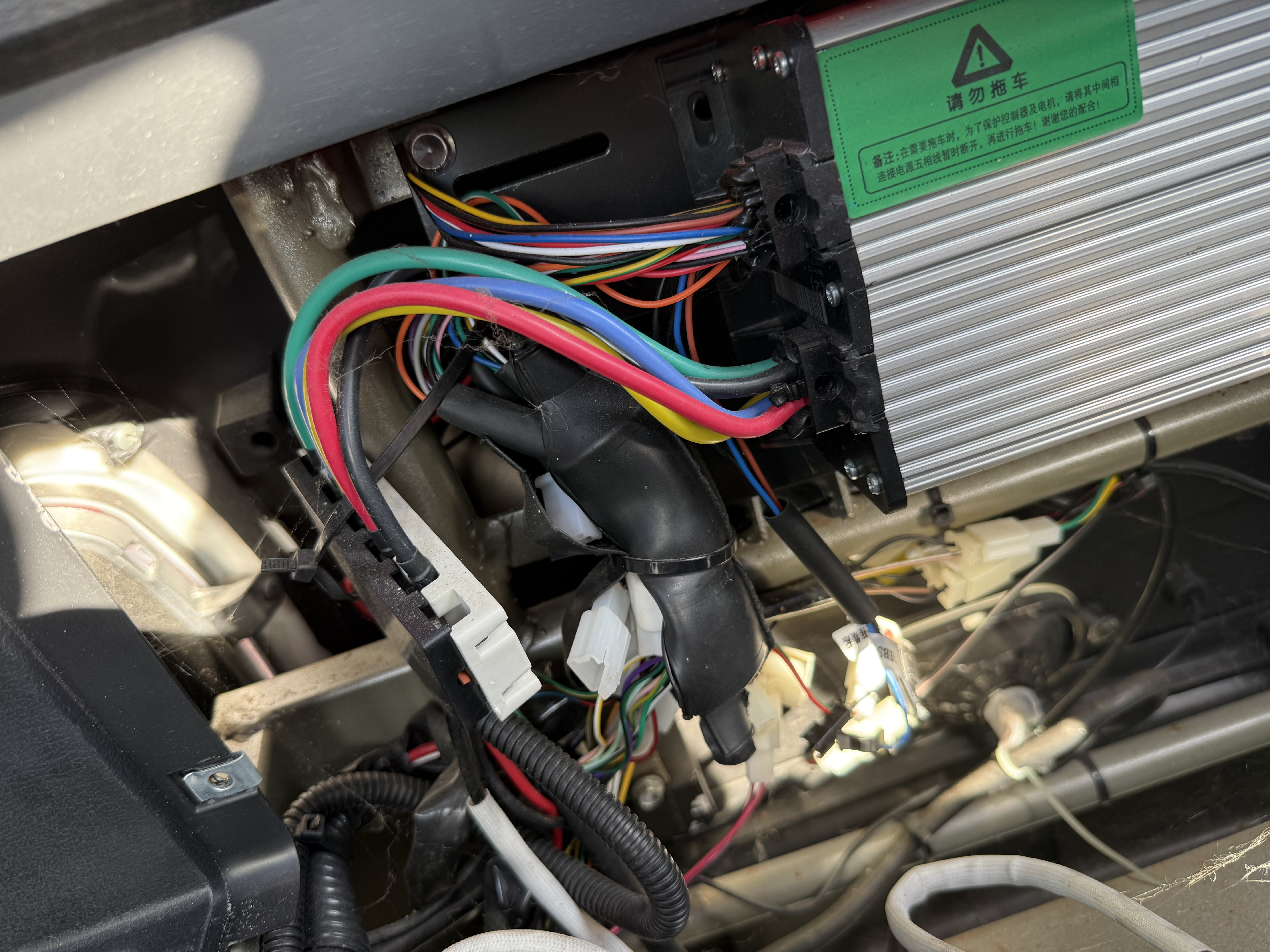

Hier wäre noch ein Foto des Controllers

danke ... und jetzt bitte nochmal ein Foto von dem (englisch und chinesisch beschrifteten) Kabelknäuel unten im Bild...

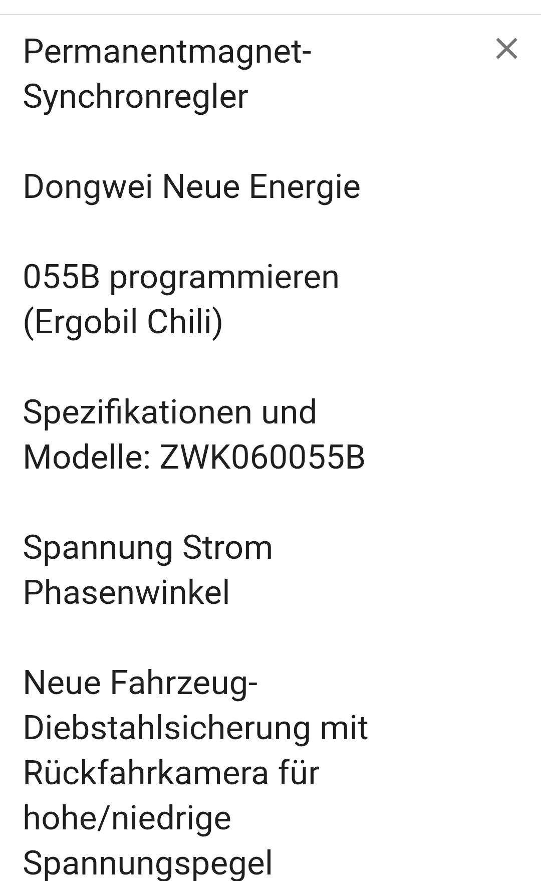

Falls du es noch selber gegoogelt hast hier die genaue Übersetzung des Controller's:
