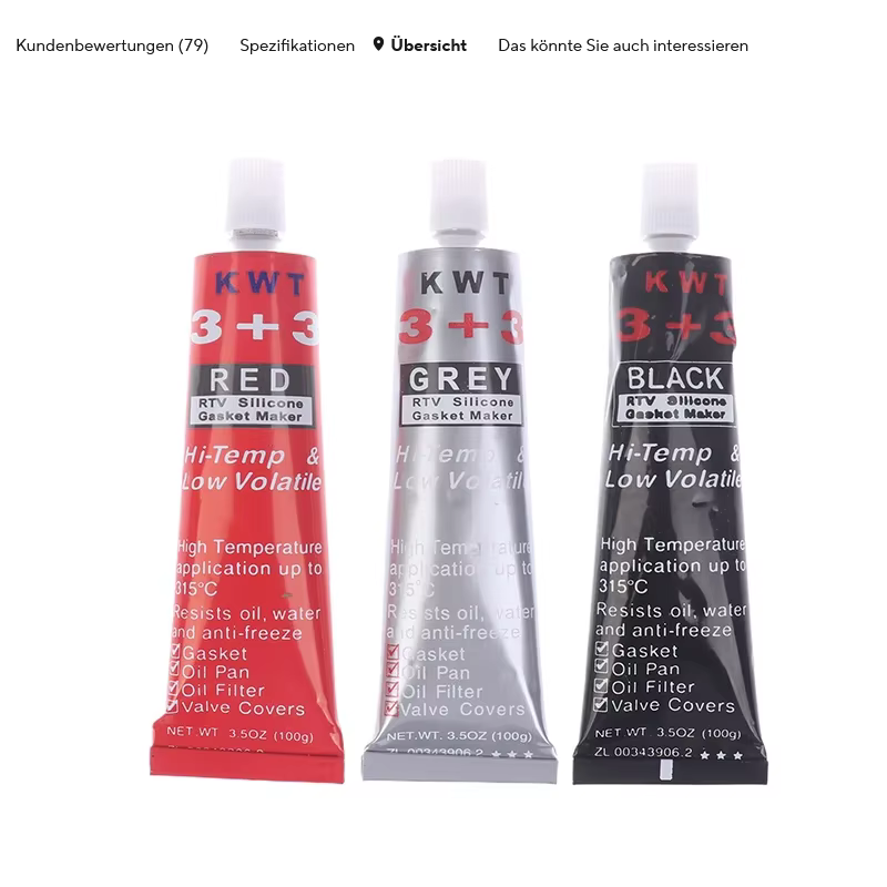

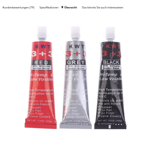

(einkleben von AØ40 auf AØ42mm rund herum mit ca. 1mm breiten stark klebender RTV Ölwannendichtung bzw. Dichtungsmasse aus Silikon 85ml)
Wichtig: Differenzialgetriebe aus Alu vorher mit Spiritus, Alkohol oder Petroleum ölfrei abwischen damit RTV Ölwannendichtung gut kleben kann!
Um den Wellendichtring AØ40mm leichter mittig im Alu-Ausschnitt Ø42mm vom Differenzialgetriebe einkleben zu können, kann ein VMQ O-Ring AØ1mm als Zentrierhilfe unter der RTV Ölwannendichtung aus Silikon verwendet werden.

https://de.aliexpress.com/item/1005007367474482.html RTV Ölwannendichtung Silikon Dichtmasse 2,69€/50g 3,45€/80g

- RTV-Ölwannendichtung Silikon schwarz, grau, rot 85ml -80/315°C 4,49€ kostenloser Versand bei Bestellung über 10€ (zum Einkleben der Wellendichtringe AØ40 auf AØ42mm rund herum mit ca. 1mm breitem Silikon-Ring aus stark klebender RTV-Ölwannendichtung +O-Ring Silikon VMQ OD42mm ID40mm CS 1mm aus Silikon als Zentrierhilfe)
