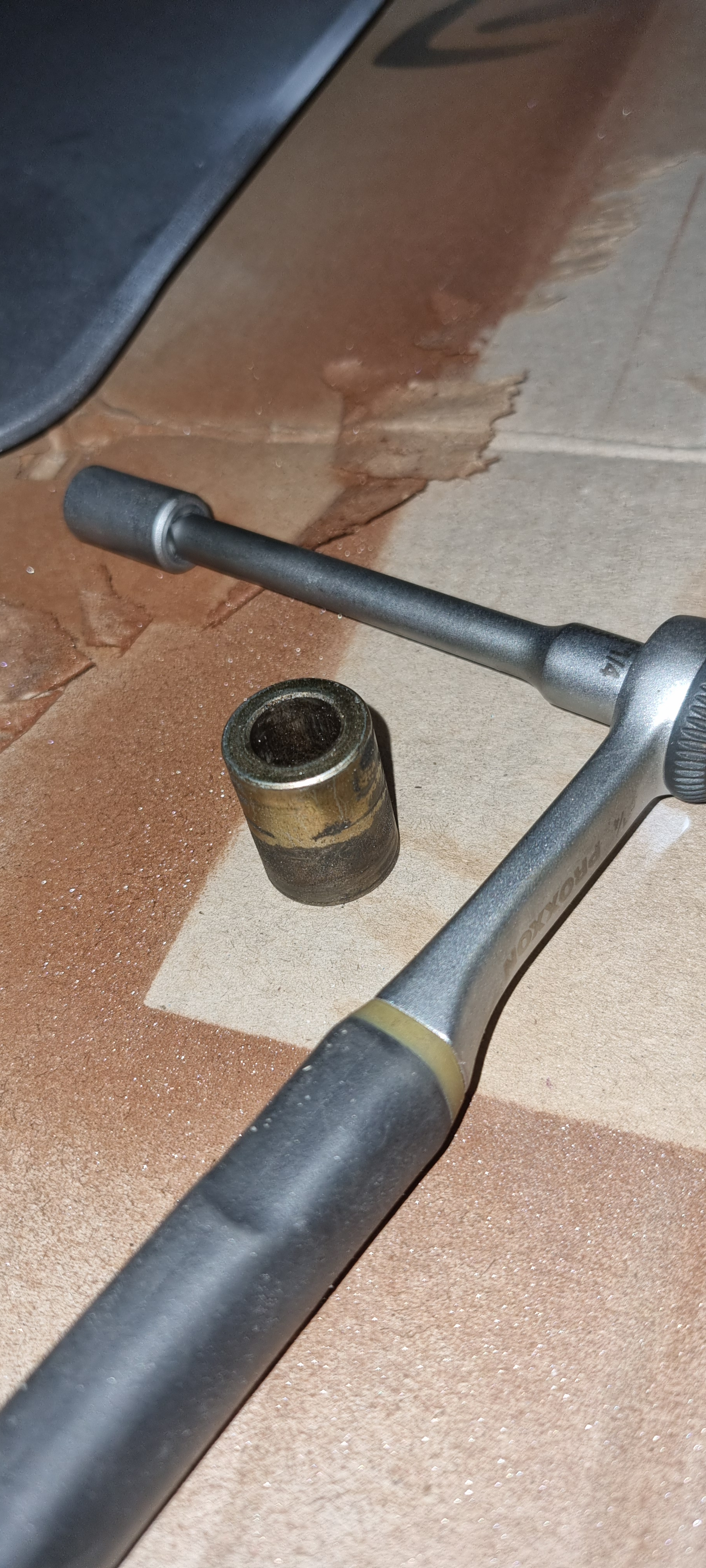

Ich habe um die Bremsbeläge vorne zu wechseln, dass Vorderrad ausgebaut, so weit so gut, auch alles wieder zusammengebaut und funktioniert. Mein Problem ist nun nur, dass ich eine Lagerbuchse übrig habe, deren Platz ich nicht mehr zuordnen kann. Vielleicht kann mir jemand sagen, wo ich diese vergessen habe wieder einzubauen.

Sollte wohl zwischen Rad und Gabel drin sein, links oder rechts...

Das denke ich auch. Die Blanke Seite zeigt Richtung Rad und wird in den Wellendichtring geschoben.

Danke für die Antworten.
Ich habe bei Einbau des Rades zwei dieser Hülsen verbaut eine links und eine rechts des Radlagers, das ist es ja was mich verwirrt. Die Achsschraube wäre auch nicht lang genug für eine dritte dieser Hülsen. Die anderen beiden waren auch schwarz, diese hat eher einen Goldton.

diese Distanzhülsen sind rechts und links in der Regel verschieden lang:
und müssen auf die richtige Seite.
Im Rad (zwischen den Radlagern) wird auch noch eine dritte Distanzhülse sein und diese Hülsen und die Lagerinnenringe werden dann (zwischen den Gabelholmen) von der Achse und der Achsmutter mit hoher Kraft verspannt, damit das Rad stabil gehalten wird.

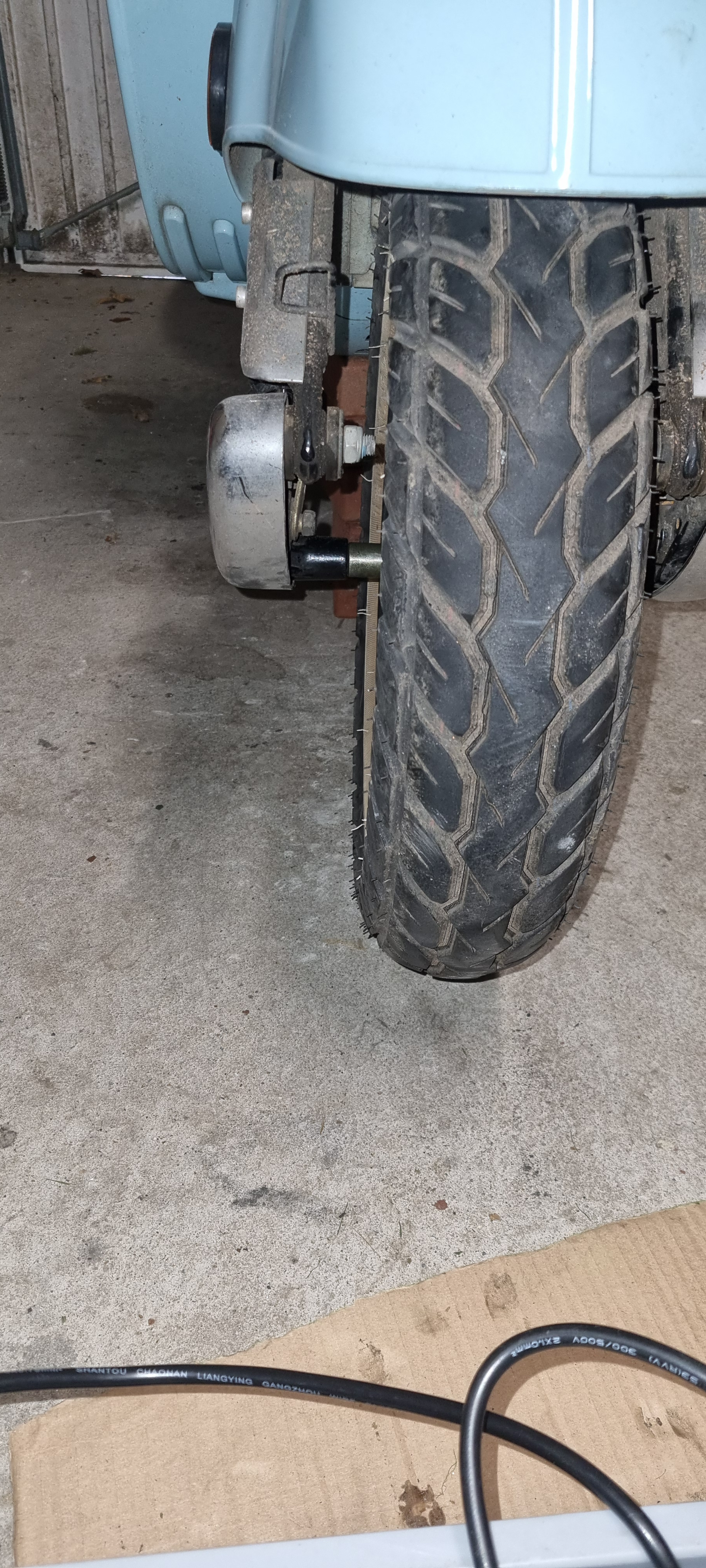

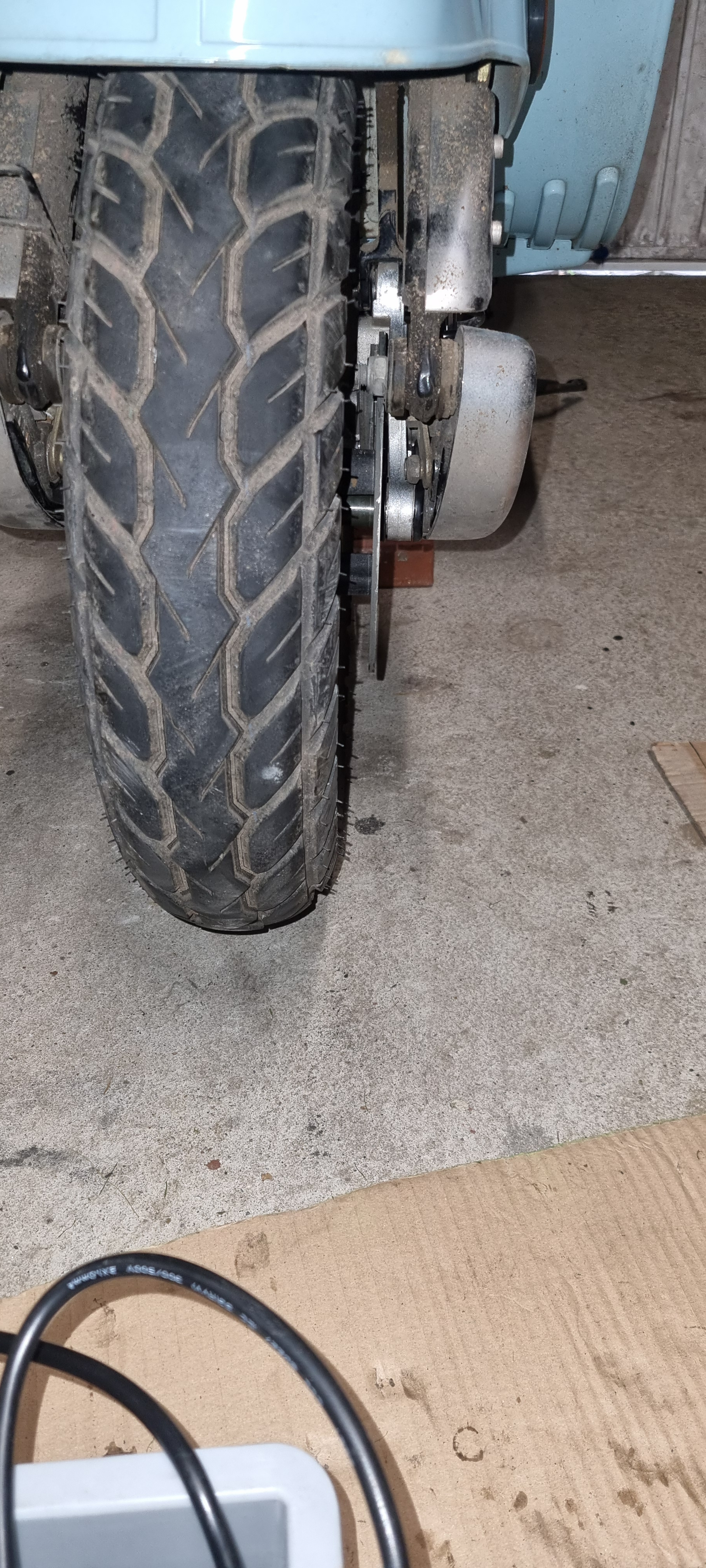

Genauso habe ich es zusammengebaut. An der Seite mit der Bremsscheibe war die längere. An der anderen Seite die kürzere. Die Radlager hatte ich nicht ausgebaut, an der war ich also nicht dran. Daher weiß ich leider immer noch nicht wo die letzte hinkommen könnte.
Das ist mein Ergebnis nach dem Zusammenbau.
