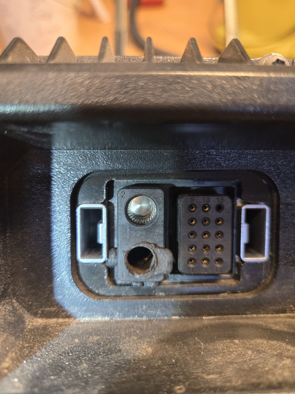

Ich bin jetzt bestimmt schon 1000km gefahren und bis jetzt sieht alles gut aus. Ich hab zusätzlich noch etwas elektrische Kupferpaste verwendet.
Ich fahre jetzt aber auch etwas moderater als vorher also nicht ständig im Sport Modus. Ich denk mal das ich dadurch das ganze System etwas schone.

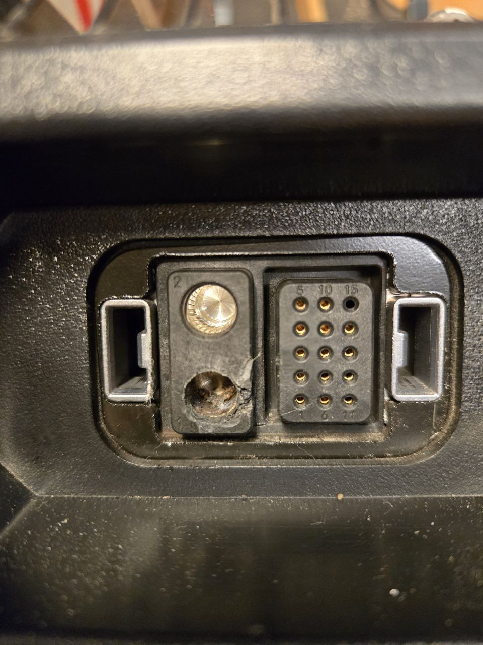

Tja, nun hat es mich auch erwischt. Verschmorter Pluspolkontakt am Akku.
Bin, wirklich nicht erfreulich, nachts nach dem Dienst um 23 Uhr im gleichen Stadttunnel in Stockholm liegengeblieben wie vor 2 jahren schon mit dem verschmorten Kontakt am Schütz in der Hinterradschwinge. Damals mitten am Tage.
Diesmal Freitag Abend gegen 22 Uhr... ein irrer Verkehr und ca. 80 cm "Standstreifen" zur freien Verfügung. Oh jehmineh, was habe ich geflucht.
Meine Mó startete immer ordnungsgemäß, aber nach dem ersten "Gas geben" sofort Ebbe (null Motorfunktion aber Display dauerhaft an, ohne Fehlermeldung).Dann, nach vielen Neustarts, tauchte kurz mal "K Plus off" im Display auf was mich erschauern ließ. Denn da dachte ich sofort an einen inneren Defekt im Akku den man ja selbst nicht repariert bekommt.
Nun denn, ich meine liebe Frau angerufen die sich heldenhaft bereit erklärte und mir meinen Reserveakku (Produktionsjahr 2023), den ich mir für alle Fälle letzten Sommer für stolze 1200 Euronen geschossen habe, mit dem Auto an einen Treffpunkt (außerhalb des Tunnels, nach der nächsten Ausfahrt) zu bringen. Dahin habe ich meine Mó ca. 2 km geschoben, bei oben genanntem Verkehr. Nicht lustig sag ich mal... nach Austausch des Akkus lief alles problemlos, ich kam problemlos heim. Dann, am nächsten Morgen die Analayse... noch aus meiner ersten Zeit mit dem neuen Roller erinnere ich mich gerne im "Sport"-Modus so richtig aufgedreht zu haben, den Roller mal so richtig getestet was die v/max und die Temperaturen des Motors anging. Habe damal schon mal die 100 Grad Celsius Motortemperatur erreicht ,... später dann, als ich mehr Kenntnis über den Roller bekam (dies definitiv auch aufgrund dieses so wertvollen Forums) habe ich diese sportlichen Spielereien sein lassen und fahre seither nur noch im City-Modus, allerdings mit aufgeregelter Tachoangleichung, heißt also echten 95 km/h Höchstgeschwindigkeit.
Jetzt suche ich also nach der Hochstrom-Kontaktplatte auf der Rückseite des Akkus. Die Stiftkontakte rollerseitig sehen noch ganz gut aus.
Dieses Bild ist direkt nach dem Inzident entstanden.
Dieses hier nach der Reinigung mit Stahlwolle.
Und dieses hier nach der "Schönheitsreparatur", dem Entfernen des geschmolzenen Plastiks drumherum.
Die Pluskontakt-Lamelle akkuseitig dagegen ist dagegen ganz hinüber (siehe Bild ganz oben). Die, bzw. die Kontaktplatte mit beiden Hochstromkontakten muß ich tauschen.

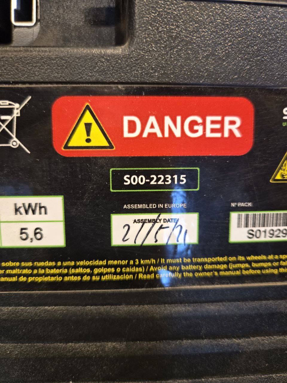

Da der Akku (original, mit Fahrzeug erworben) von 2021 ist habe ich da wohl auch keinerlei Gewährleistung mehr drauf. Ist Stäubli der einzige Bezugspunkt für diese Hochstrom-Kontaktplatte? Ich bin sehr dankbar für Kommentare und Hilfen eurerseits!

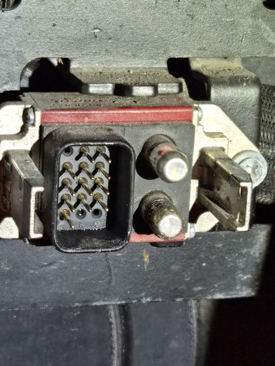

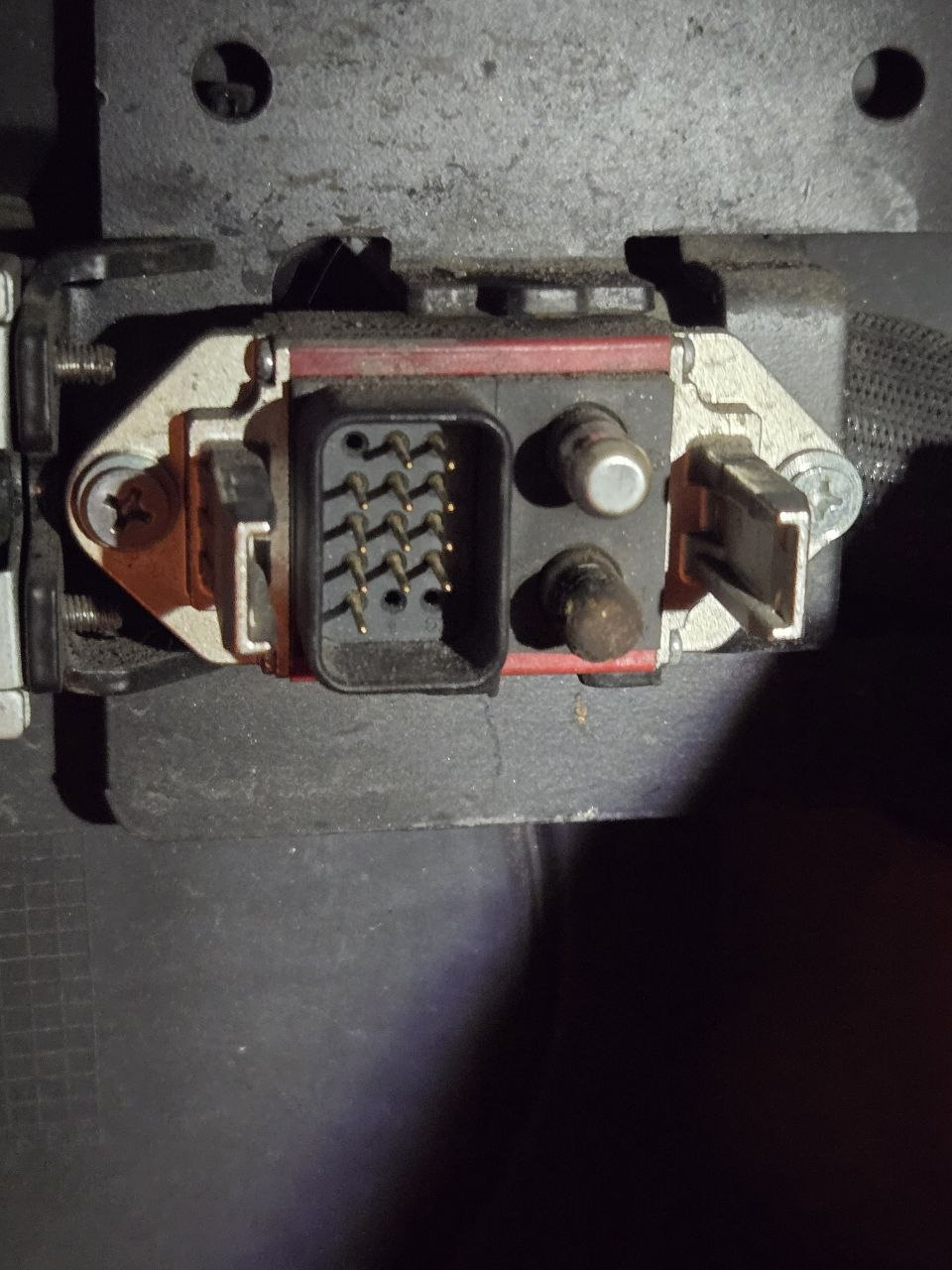

Habe noch gestern früh leicht panisch meine Akkukontakte kontrolliert und sie gereinigt und mit einer frischen Schicht ElectroLube versehen, obwohl sie beide so gut aussahen wie botzinos oberer.

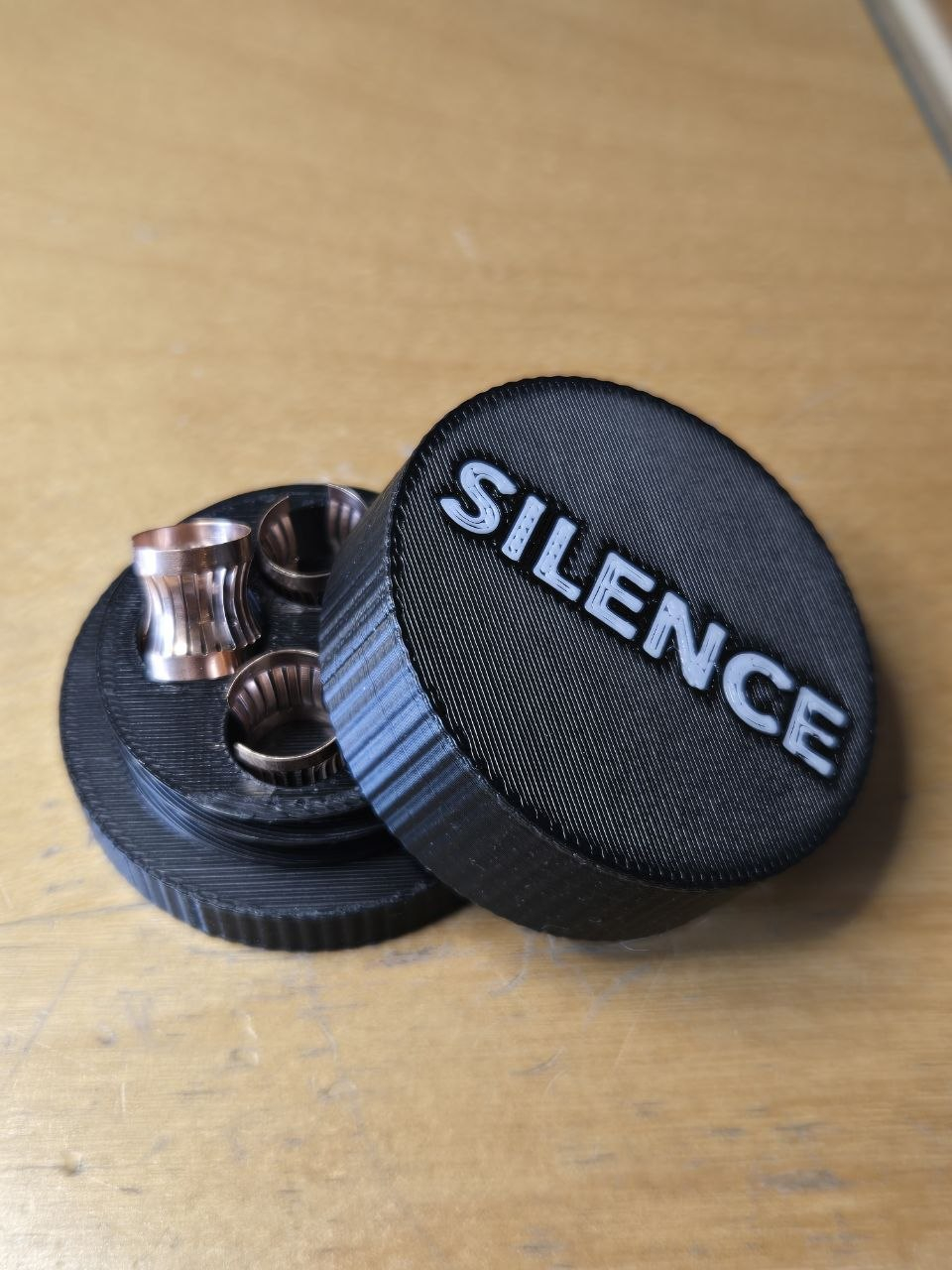

Ich wollte euch nicht vorenthalten was ich bekommen habe von dem italienischen Verkäufer aus der Bucht bei dem ich vor knapp 2 Wochen die annoncierten "Connettori Ricambio Batteria Silence S01 e Seat mò Performance + Box Protettiva" bestellt habe.
Pro Kontaktfeder 5 € (man ordert 4 auf ein Mal) und (in meinem Fall) 12,50€ für den Versand. Dafür aber immerhin mit UPS und fix geschickt.
Echt süß, da hat sich einer wirklich Gedanken gemacht und auch gleich noch eine 3D-gedruckte Schraubdose dazu entworfen.
Eine Menge Plastik für die 4 Federn, aber natürlich sind sie damit optimal geschützt. Und warum nicht eine XXL-Bestellung von XLXexpress aufsplitten und in kleineren Portionen distribuieren? Ich hätte mir nicht freiwillig 95 Stück davon ins Regal gelegt...

Ich habe leider exakt das gleiche Problem mit einer verkohlten Buchse und würde gerne beide Buchsen mit diesen Federkontakten erneuern.
Leider verkauft der italienische Anbieter auf eBay aktuell kein schickes Set Buchsen. Deswegen hier in die Runde die Frage: Hat noch jemand zwei Stück abzugeben?
Evtl. kennt jemand auch eine andere Bezugsquelle.
Würde mich sehr freuen wenn ich meinen Roller kostengünstig wieder fahrbar bekomme.

Ich hätte auf jeden Fall Interesse daran und würde mich freuen zwei Stück zu bekommen. Aktuell habe ich keine Möglichkeit gefunden an welche herabzukommen. (Bis auf die 95 Stück bei AliExpress)Huse hat geschrieben: So 26. Okt 2025, 22:02 Ich hab jetzt übrigens 10 Kronenfedern aus Italien bekommen und es hat prima geklappt. Ich musste zwar 2 Segmente wegschneiden aber ansonsten passen die.
Ich hätte also noch welche abzugeben falls jemand interesse hat.
Schreib mich gerne per PN an, leider darf ich das noch nicht, da ich noch zu neu im Forum bin.
