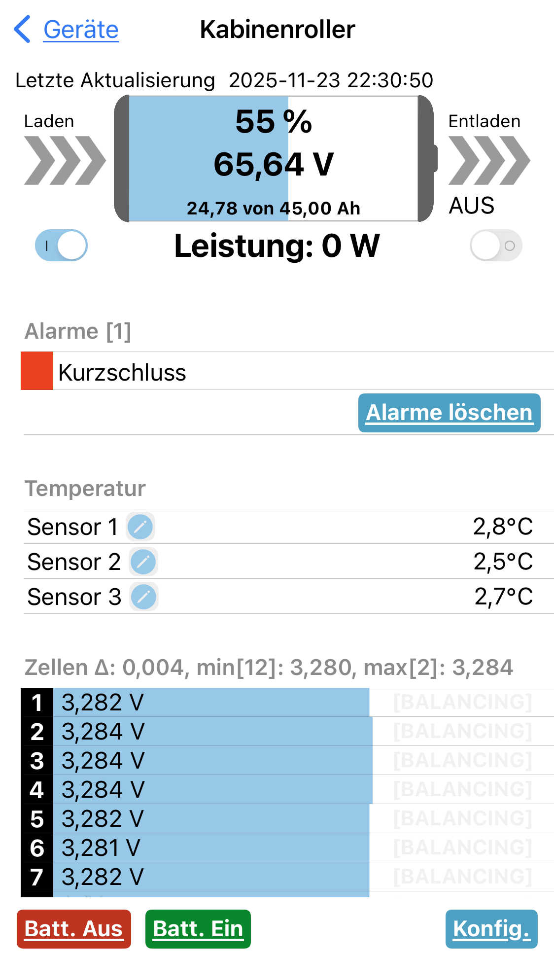

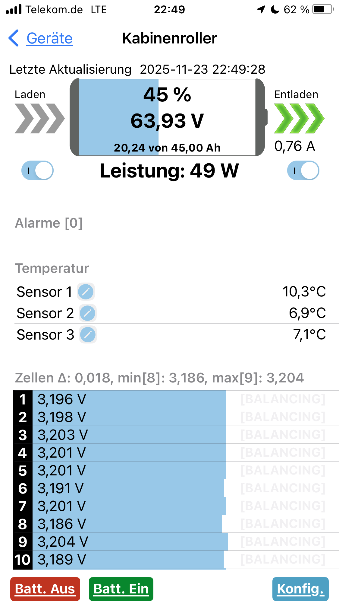

MEroller hat geschrieben: Mo 24. Nov 2025, 22:54In Deinem Pack ist wohl auch ein BMS drin ist? Du hast ja kein Display mit Knöpfen dran wie in dem Video, aber wenn es auch ein BMS mit MOSFETs ist, welches den Lade- bzw. Entladestrom stoppen kann, wirst Du von außen keine Batteriespannung messen können, wenn das BMS nicht durchschaltet.
Ah! Ich habe kein Display, weil das BMS Bluetooth hat.
Anbei 2 Screenshots: Normalzustand und Kurzschluss.
Siehe Schieberegler unterhalb von "Laden" und "Entladen".
Ersetzt das die Messung?
Beiträge: 20505
Re: Entscheidungshilfe neue Batterie
Es ersetzt nicht die Messung, ob AUSSEN an den Anschlüssen jederzeit die Batteriespannung, die das BMS anzeigt, auch anliegt. Egal, ob das Fahrzeug dazu an oder aus ist. Denn das wäre die Voraussetzung dafür, dass mit einem DC/DC-Wandler aus der Batterie heraus eine Batterieheizung möglich wäre, ohne dass das Fahrzeug angeschaltet ist.
