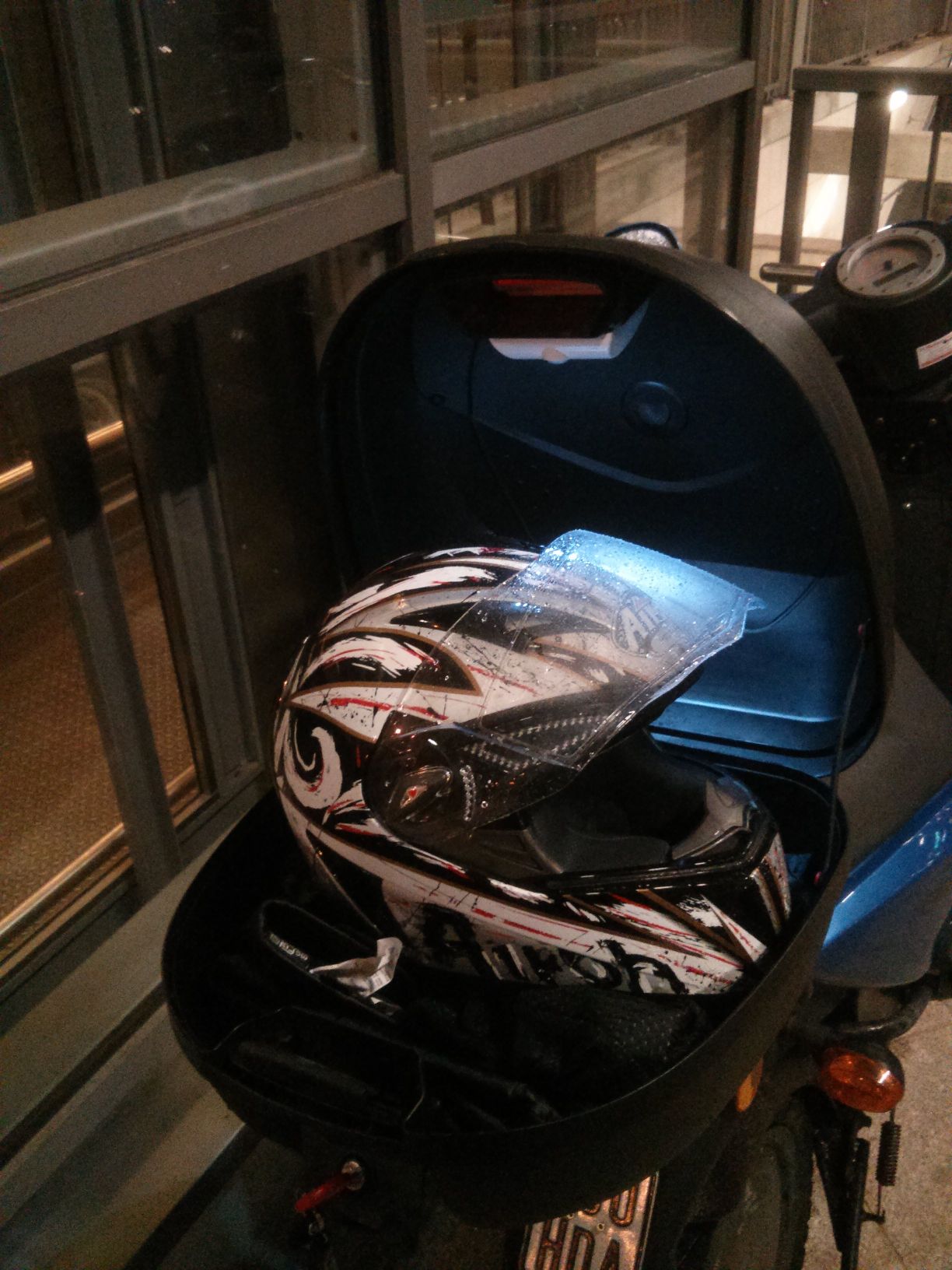

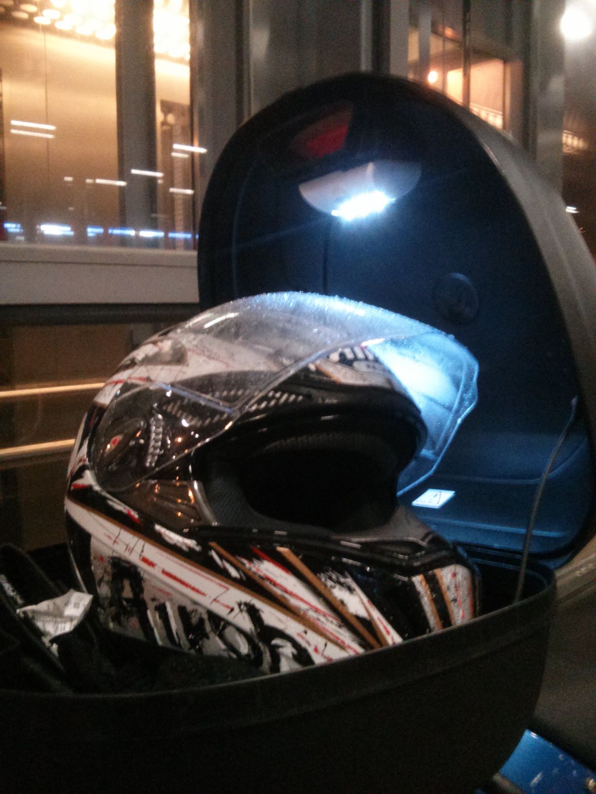

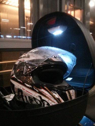

Funktioniert prima mit dem Nightlux. Ich kann nicht während der Fahrt messen, ob das Licht angeht. Aber wenn ich bei stehendem Roller kräftig am TopCase ruckel, geht das Licht nicht an. Dafür aber reproduzierbar, wenn ich das TopCase öffne. Insofern danke für die Idee. Funktioniert prima!
Das mit dem mitgelieferten Magneten zur Befestigung funktioniert wiederum gar nicht. Aber Klettband auf TopCase und Lampe löst das Problem.
