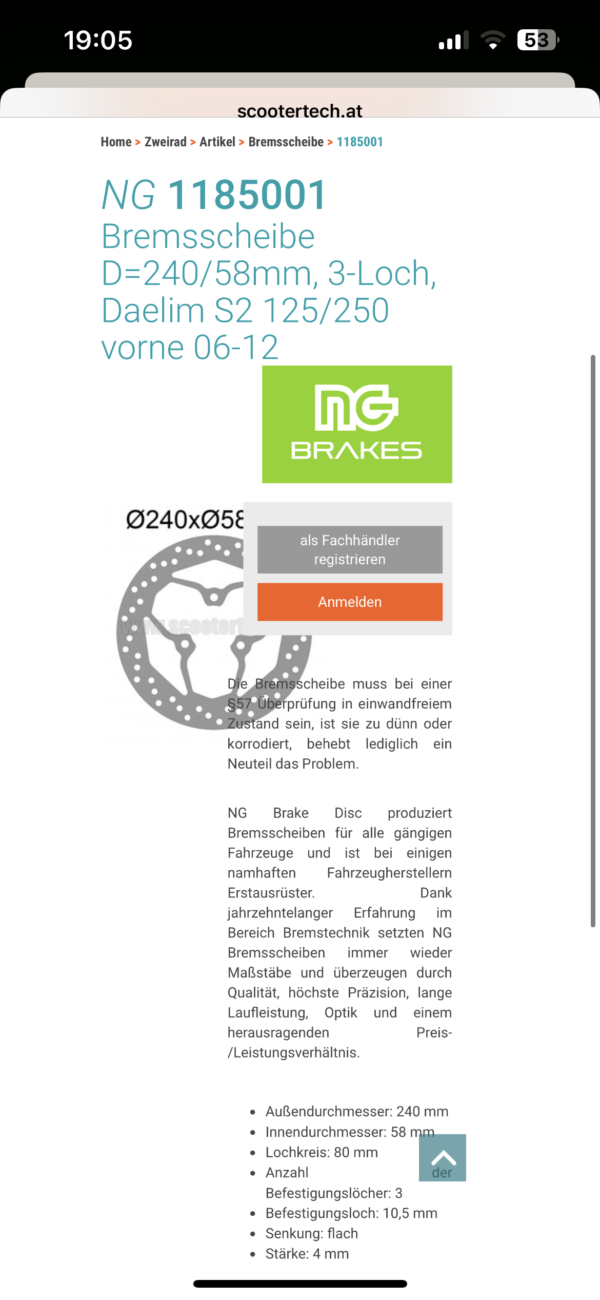

Hallo!
Super! Wie bist du zufrieden? Hast du schon neue Bremsscheiben/Beläge gekauft😁
Zur Allgemeinheit:
Die Bremsbeläge hinten sind heute angekommen und passen😁
Bei der hinteren Bremsscheibe passt die eines Daelim S2 Rollers. Sieht mir allerdings etwas schwach aus daher werde ich mal noch weiter suchen.
Falls ihr also einen Tipp habt, immer her damit.
