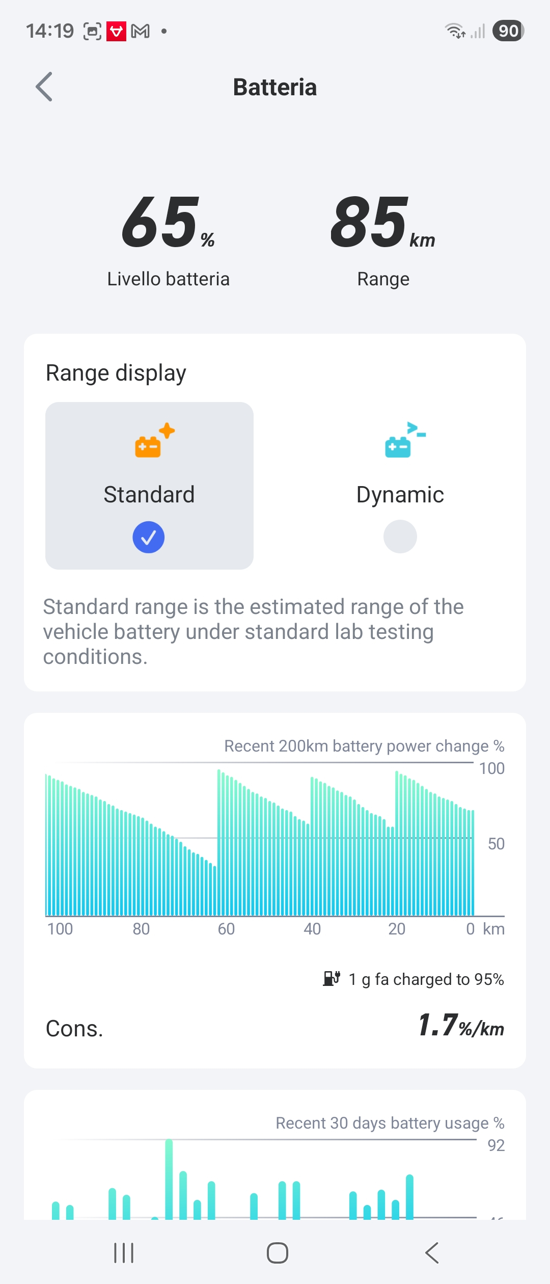

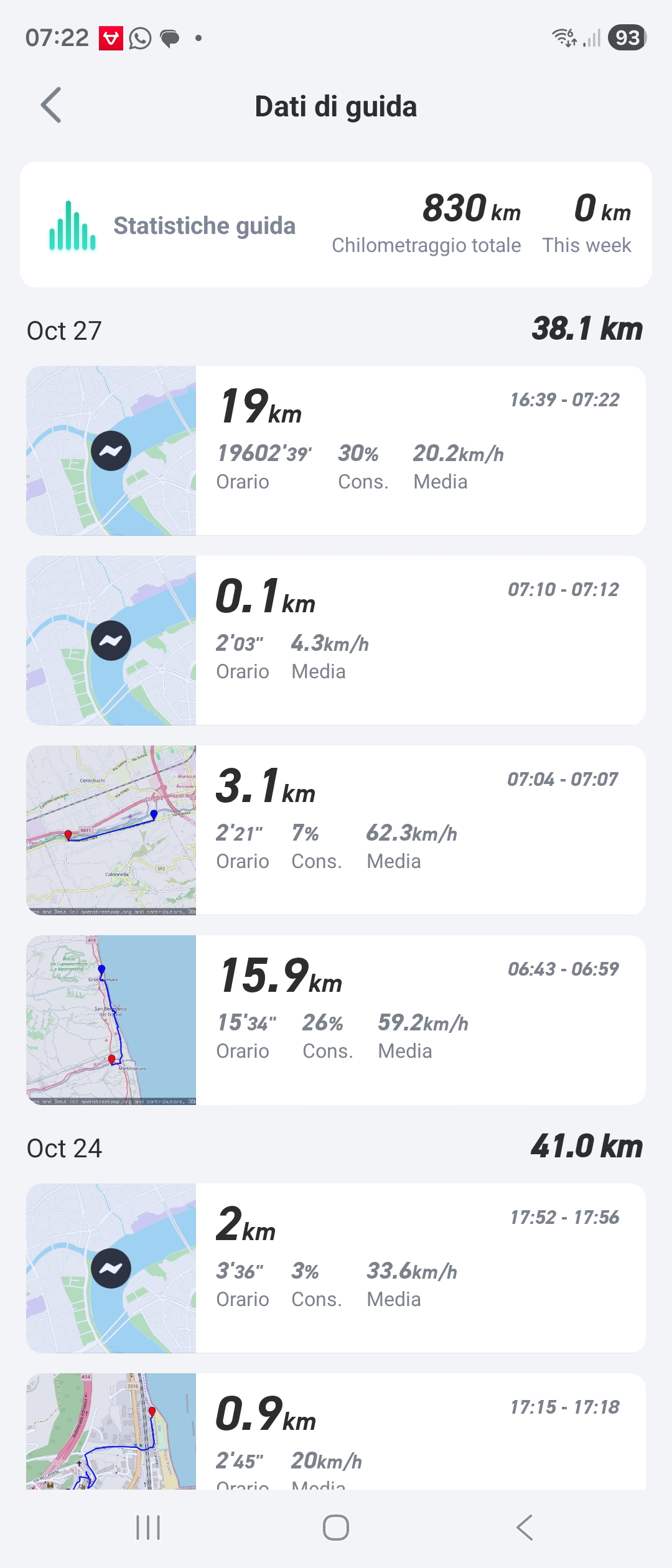

Die NQIX 500 App funktioniert seit dem 27. Oktober nicht mehr.
Entschuldigung, falls ich Google Translate benutze, ich bin Italiener. Ich verfolge Ihr sehr hilfreiches Forum schon lange. Seit dem 27. Oktober habe ich ein Problem mit der App. Die verbleibende Ladung bleibt bei 65 % und einer Reichweite von 85 km stehen. Ich kann die Ladeleistung nicht mehr ändern. Fahrdaten werden nicht mehr angezeigt. Die angezeigte Uhrzeit ist manchmal falsch. Und es gibt noch weitere Probleme. Wenn ich die App per Bluetooth verbinde, verbessert sich einiges, zum Beispiel der Ladestatus und die Uhrzeit. Ich habe den technischen Support von NIU mehrmals kontaktiert und zahlreiche Fotos geschickt, die das Problem detailliert erklären, aber sie konnten es nicht lösen. Ich habe den Cache auf meinem Handy gelöscht, die Zentraleinheit zurückgesetzt, die Werkseinstellungen wiederhergestellt, das Fahrzeug getrennt und die App sogar auf einem anderen Handy neu installiert. Nichts hat geholfen. Es ist, als ob der Cloud-Server nicht richtig reagiert. Ich warte derzeit auf eine Antwort vom technischen Support von NIU und wollte fragen, ob jemand von Ihnen ähnliche Erfahrungen gemacht hat. Vielen Dank für Ihre Geduld.
